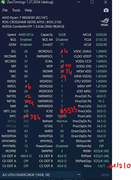

SCL 4-1 olsun, A-die yiyor. tRFC 384 NORM kalsın, 390 6000 1:1 için uygun. 6-6-24-2-16 bakın o 5'liyi. VDDQ 1.55 Gear açık gerekmez. TREFI 65535 ideal. @perFUNCTORY M-die göre iletmiş bazılarını.
tRFC 384 olsun, 8-8 daha iyi Whea sorunu yok. 4-4 bile denemiştim. 4-1 gereksiz. 4-2 tam denginde olur. Sinyal bütünlüğü için 1.55 VDDQ her zaman daha iyi. Apex belki tölere edebilir.
Sadece tRFC 384 mu yoksa tRFC2 ve TRFCsb'de mi 384 olacak.
NORM olduğundan diğer ikisi önemsiz. tRFC1 384.
384-1-1 veya Auto-Auto. Aynı değerleri girmek, fazla karmaşaya yol açıyor.
GDM kapatıp, bunları girer ise, @Ayhan Dönmez VDD ihtiyacı doğmayabilir.
GDM açık 34-34 daha iyi bence. Gear Down kapalıyken VDD-VDDQ artıyor.
A-die sıkmak lazım. M-die gibi değil, WHEA üretmiyor. M-die çöp.
Yuvarlıyor, tolere ediyor. 34-34 oluyor ise karışmaya gerek yok. En son eşit değildi.
Var, hocam Whea üretiyor. 6400 yapmama ihtimali yok. 4-2 onu tam dengi olur. 8-8-32-4-12 mükemmel denge.
A-die'da rastlamadım. M-die çöp olduğundan Timing Drop'latıyor. A-die ne versen yiyor. Oyunda test etmesi lazım, testleri geçen 2 profil ile. Biri gevşek diğeri sıkı olmak kaydıyla.
