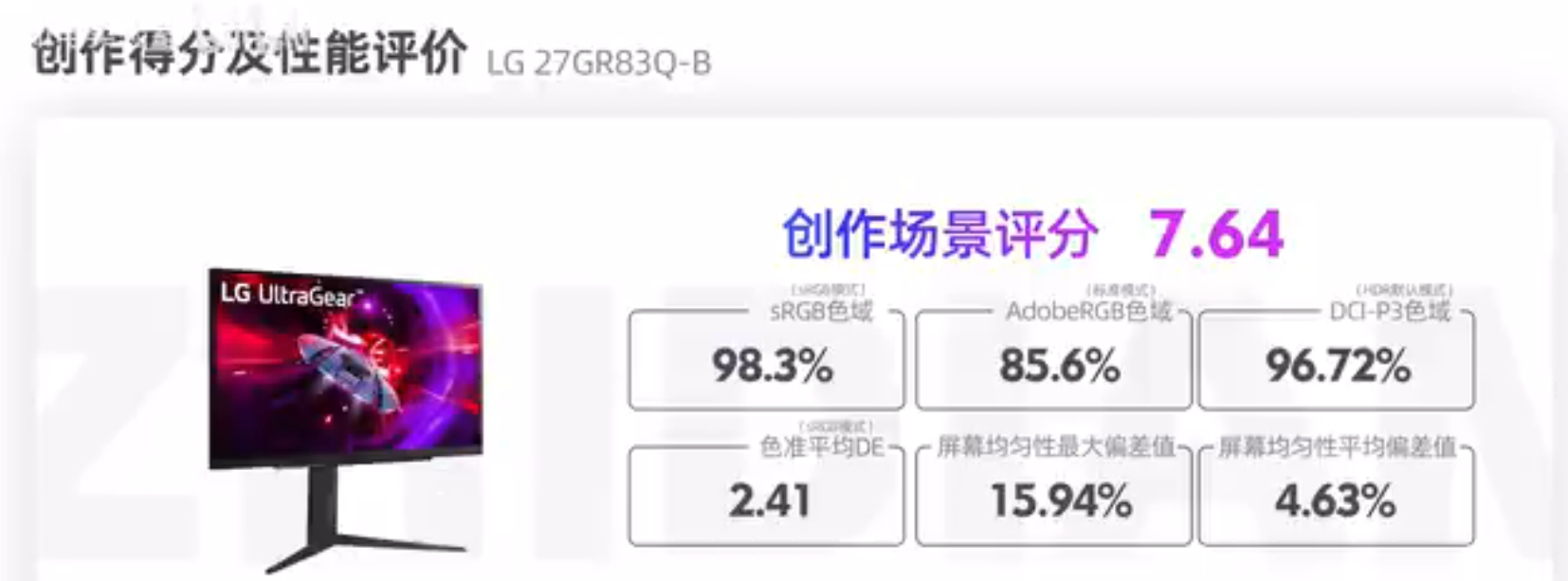

Renk gamutu
%96 DCI-P3, %74 Rec 2020 ve %85.5 Adobe RGB renk gamutlarına sahip. Renk gamutu çok iyi.

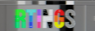

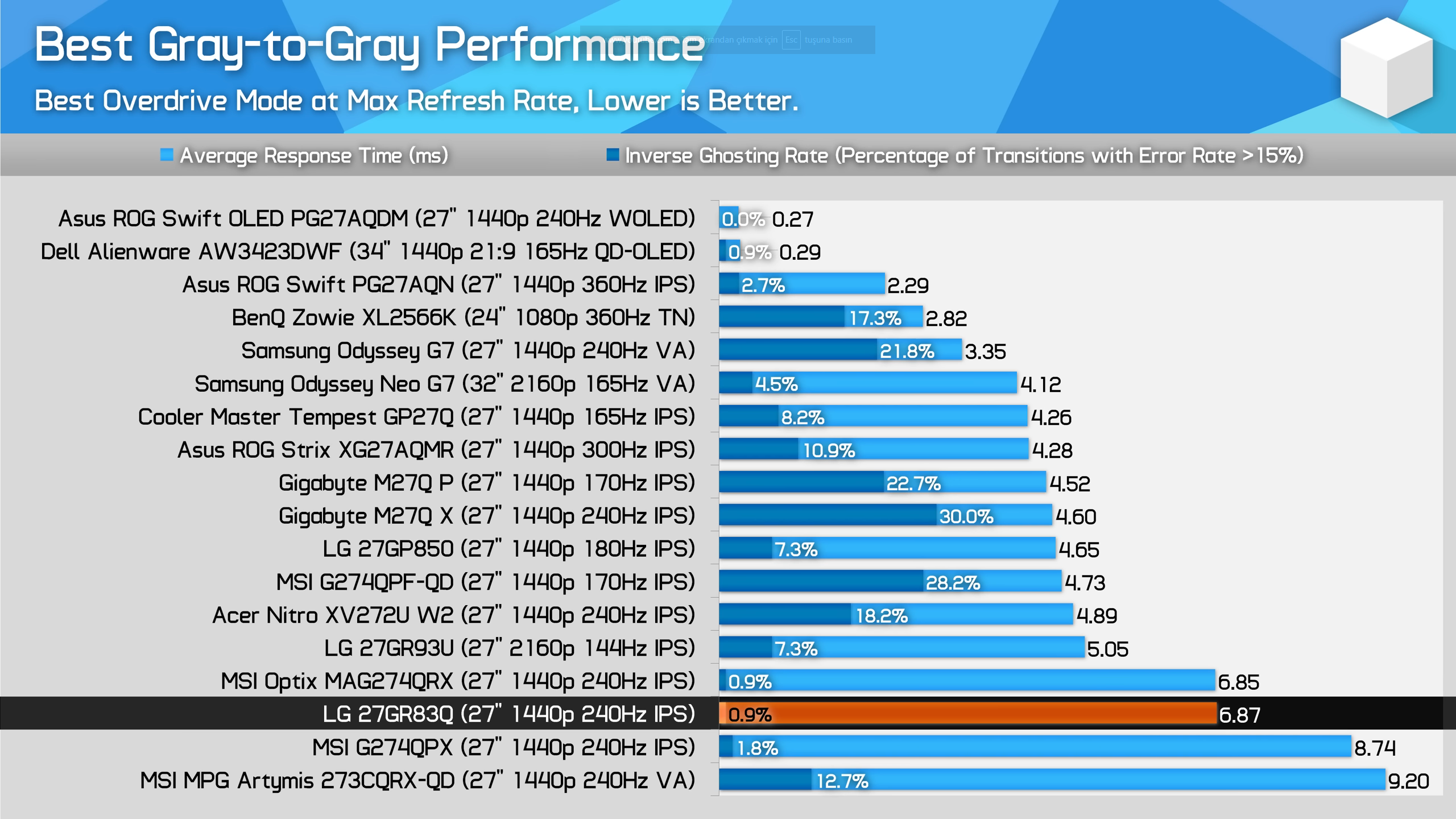

Tepki süresi ve Ufo performansı
Tepki süresi fena değil, gözle görülür ghosting veya overshoot sorunu yok.
Ufo Testi:

Renk gamutu
Ufo Testi:
Eki Görüntüle 157745
Eki Görüntüle 157746

- Renk Gamutu: %96 DCI-P3, %85.5 Adobe RGB ve %74 Rec 2020 gamutu sayesinde renk performansı oldukça iyi.
