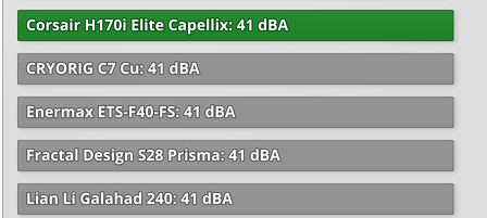

Tom hardware de ikisi de aynı not almış ikisinde de sesli çalıştığı yazıyor ve birinde pompa daha hızlı (pompa hızı tam olarak dikkate alınmaz ) diğerinde VRM fanı var. Corsair 420 ve 240 olarak çok iyi indirim var ancak 360 şu an yok. Arctic 5 taksit idefix 5800e çözersin Yapı Kredi kuponlar TT 300TL.
https://www.idefix.com/corsair-icue...w-p-11028791?vendorId=15911&ref=akakce&v=1.90 Yapı Kredi 250+ TT300TL 5 taksit 2500 TL örnek olarak.
https://www.idefix.com/corsair-icue...-p-8346998?vendorId=15911&ref=akakce&v=1.69.6 bu da 6.500'e düşer 5 taksit.
https://www.hepsiburada.com/arctic-...i-sogutucu-siyah-acfre00180a-pm-HBC000097P1KV 300TL kupon Yapı Kredi kuponun varsa daha da düşer.
240'lığı katmıyorum buraya.
H170i, 240'lık galahadla aynı performansta ve sıcaklıkta ayrıca pahalı ayrıca daha ucuza Nautilus RS var corsairin en üst bir soğutucularından hatta direk aynı fiyata burdaki 360 Galahad Trinity var. ikiside daha iyi

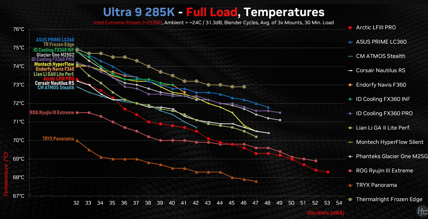

LF3 Pro'ya gelirsek kırmızı şeriti takip et anlarsın zaten.
Bu kadar para veriyorken mantıklı tercihler yapın o kadar para verdikten sonra ford cargo aragaz sesi dinlemek istemem şahsen

Bu rapora göre haklısın gerçekten, ben başka seçenekler de sundum. Halbuki rapor özetinde direk laud diye geçiyor Lian Li. Arctic'te de birebir kıyasını görmedim ya da dikkate almadım çünkü fiyat olarak radarıma girmedi.
