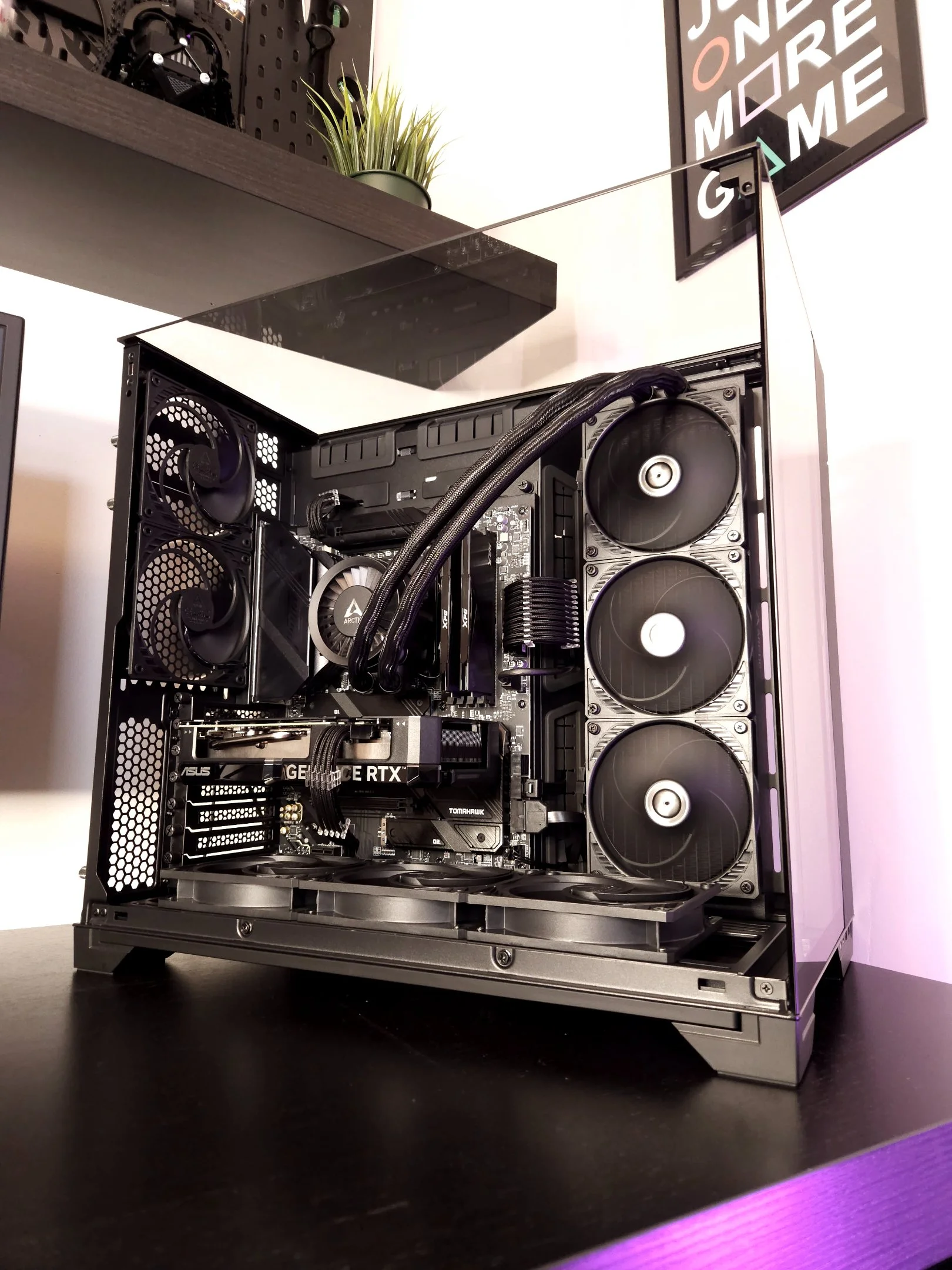

Selam. Kasanın anakart tablasını sökerek alt konuma indirebilirsiniz, bu mümkün. Ben yan konuma almanızı öneririm. İki türlü de push/pull yapılabilir. Yan panelde radyatör demiri iki farklı konumda takılabiliyor. Kurulumu yaparken buna dikkat edin, sağlamasını yapmış olun.
Kasa O11 Vision modeli, genleri aynı.

Hocam benim kasa modelinde push pull kombinasyon yapan bulamadım video vs. fakat tahminim doğru ise sizin gibi yana takarsam arkadaki fanlar görünmeyecek. Sadece radyatör ve önündeki fanlar görünecek doğru mu?
Evet, mütabıkız. Radyatörün arkadasındaki fanlar görünmeyecek. 3X fan metal tarafta kalacak.
Teşekkür ederim hocam. O halde Galahad almak yerine 3 adet daha 120mm standart Blade Uni Fan SL Infinity alıyorum ve dediğiniz gibi montaj yapıyorum. Çok teşekkür ederim.
O halde yukarıya yapmam gerek. Çok teşekkür ederim, sağlıklı günler dilerim hocam.
