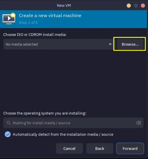

  • Yeni sanal makine yaratıyoruz.
  • İndirdiğimiz ISO dosyasını ekliyoruz.

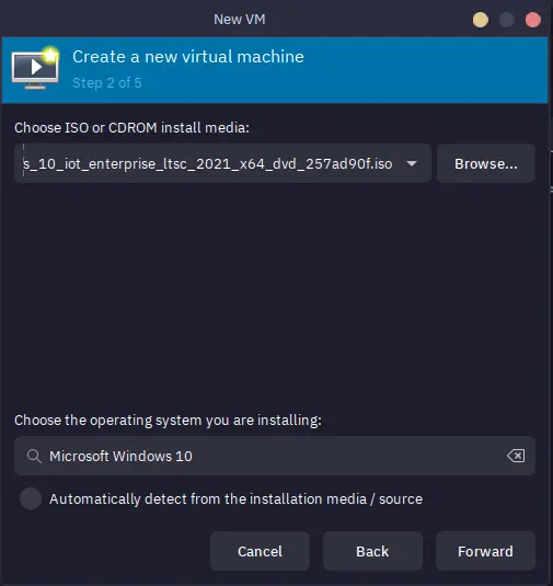

Aşağıda otomatik olarak “win10” veya “win11” belirmesi gerekiyor. LTSC gibi bir ISO kullanıyorsanız, bazen algılamayabiliyor. Bunun için “Automatically detect from the installation media/source” tikini kaldırmanız ve arama kutusundan gerekli OS’i seçmelisiniz.
Doğru yaptıysanız, aşağıdakı gibi görünecek:

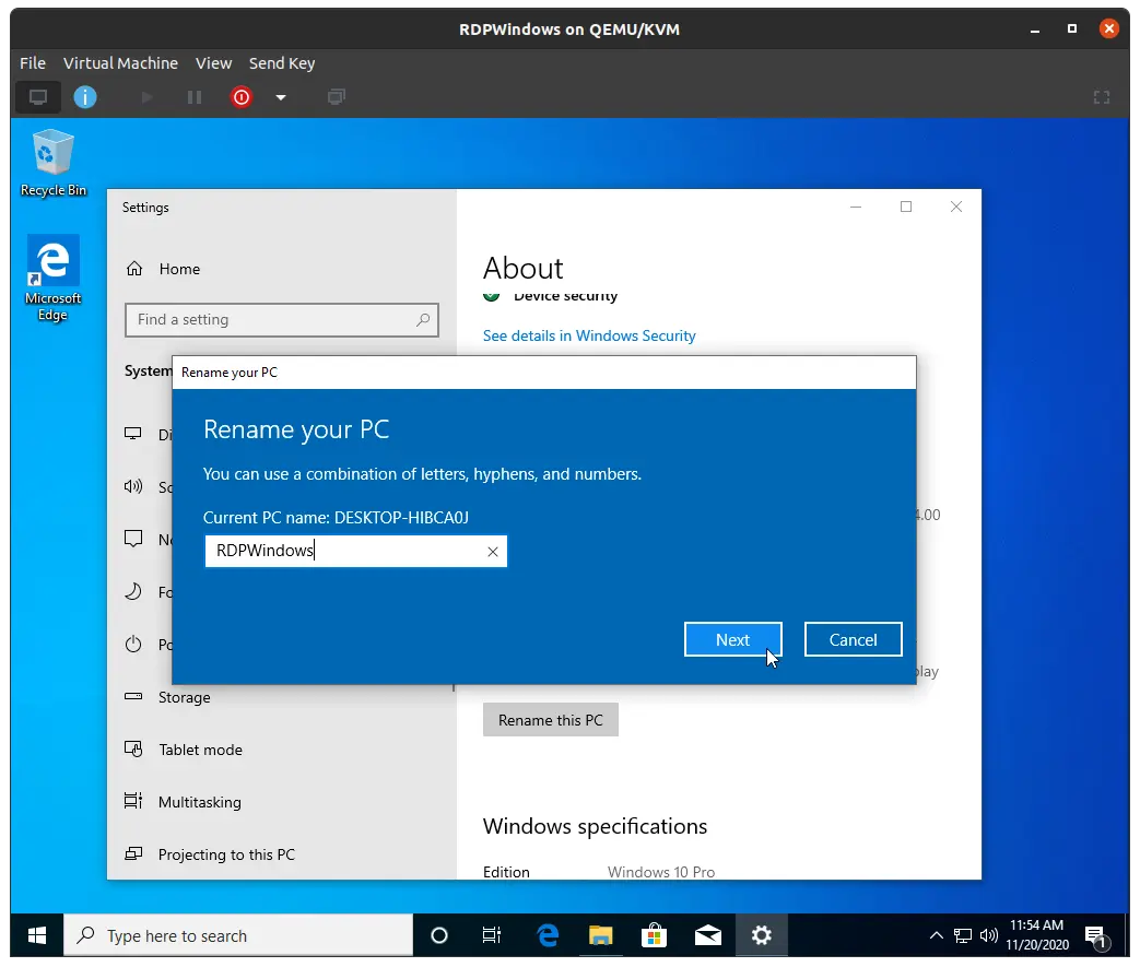

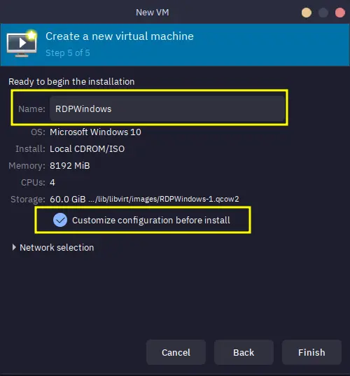

Makine ismini win10 yerine RDPWindows yapıyoruz. Böylece Winapps kurduğumuz sanal makineyi algılayacak.

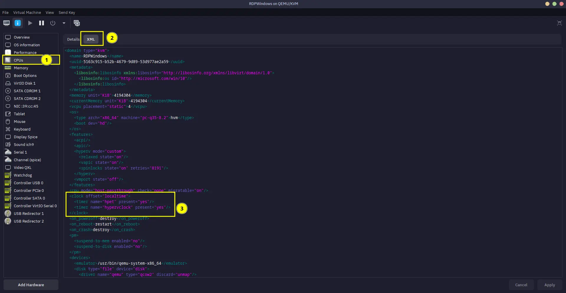

Son olarak Virt-Manager üzerinde Edit -> Preferences -> Enable XML Editing seçeneğini açıyoruz. Böylece direkt Virt-manager üzerinde ince ayarlarımızı yapabileceğiz.
Sanal makine donanım ayarları​
XML:
<clock offset='localtime'>
<timer name='hpet' present='yes'/>
<timer name='hypervclock' present='yes'/>
</clock>
Yukarıdakı XML kodunu CPU bölmesinde <clock> girdisi ile değiştiriyoruz.

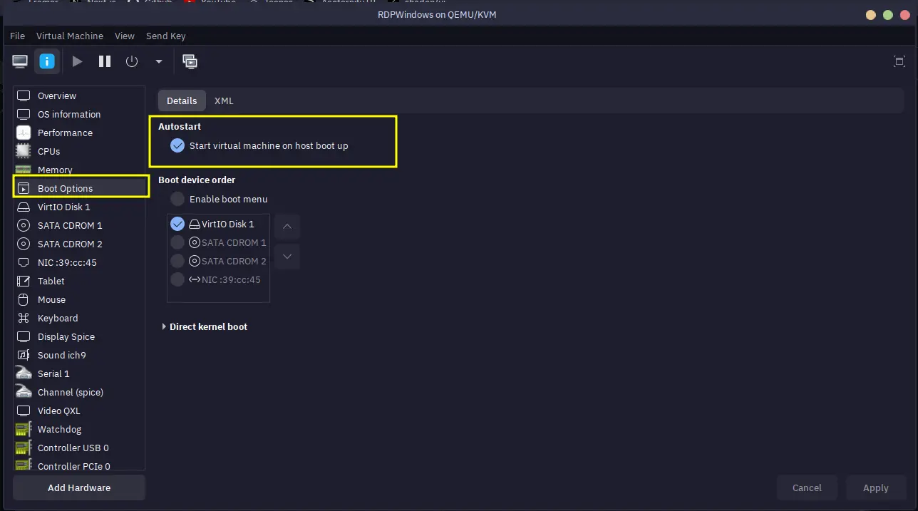

"Boot Options" bölmesinde Start virtual machine on startup tikini aktif ediyoruz.

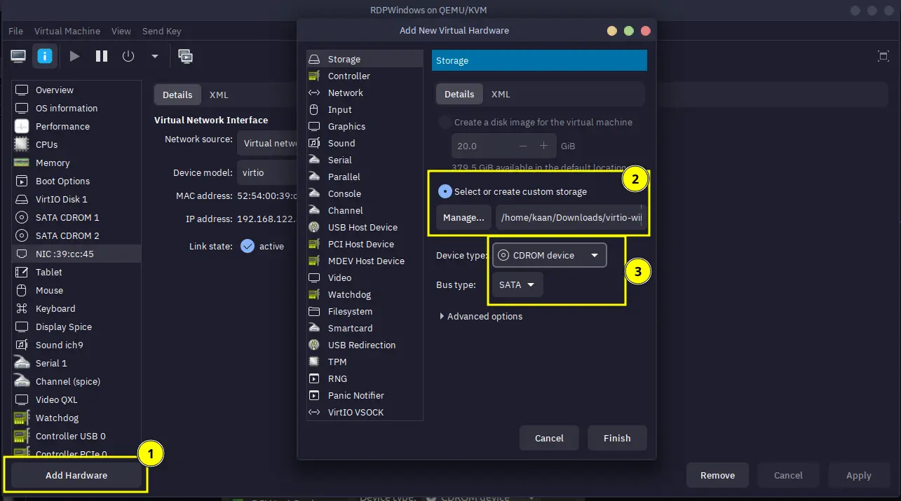

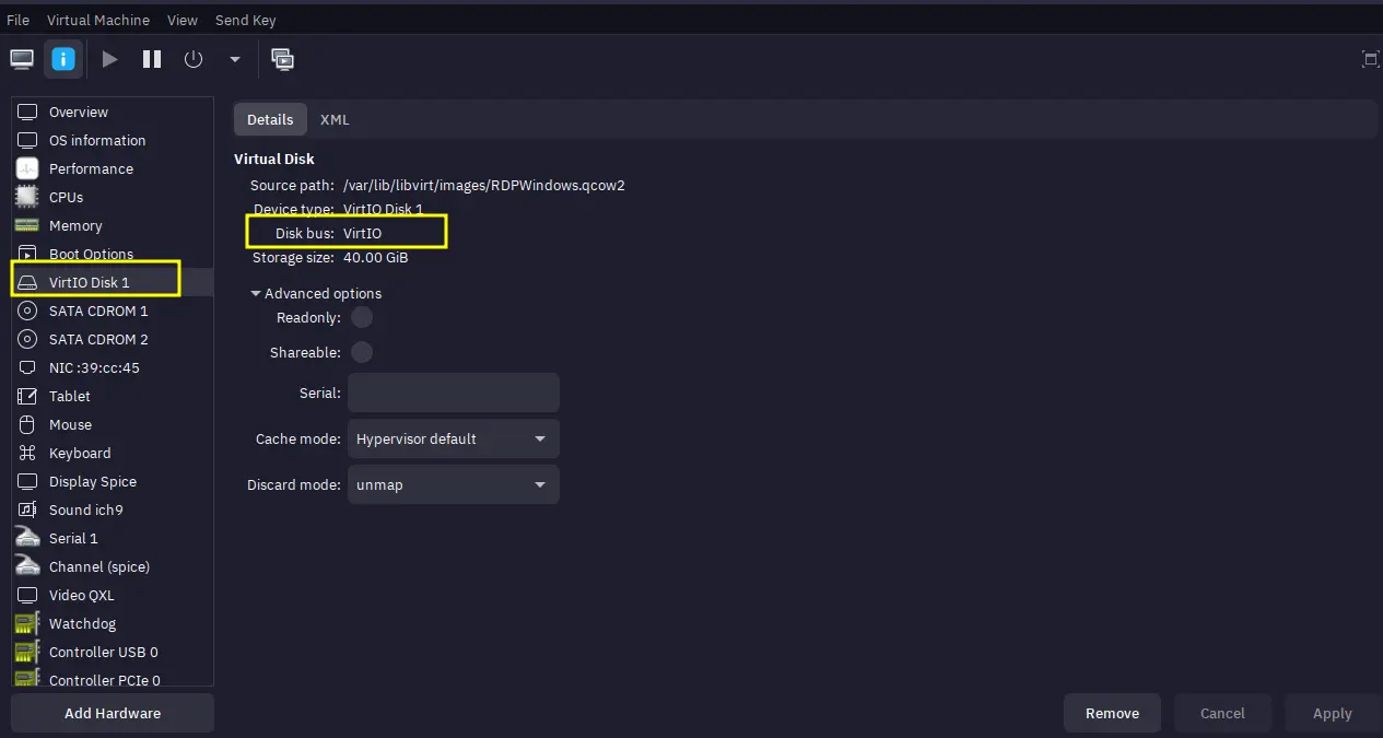

Disk bölmesinde disk tipi SATA yerine VirtIO olarak değiştiriyoruz.
NAT ayarlarında bağdaştırıcını e1000 yerine virtio yapıyoruz.
Daha sonra "Add Hardware" kısmında indirdiğimiz Virtio sürücü diskini de ekliyoruz.

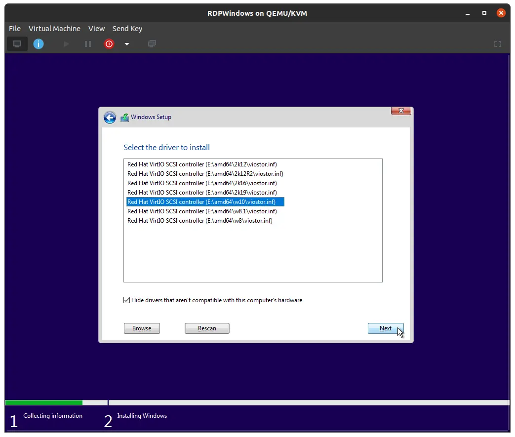

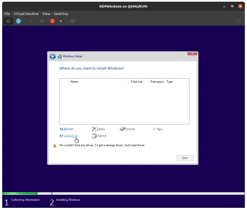

Disk seçme ekranında disklerinizin belirmemesi normal, bunun için indirdiğimiz VirtIO dosyasında kendi işletim sistemimize göre seçtikten sonra disk gözükecektir.
Ek olarak kullanıcı oluşturma kısmında mutlaka kullanıcı parolası da ekleyin!

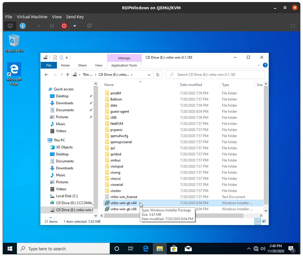

Her şey tamamlandıktan sonra Dosya Gezgini üzerinden eklediğimiz VirtIO diskini açıyoruz. İçerisinde bulunan setup dosyasını kuruyoruz.
Böylece çözünürlüğü 1920x1080 piksel yapabiliriz sorunsuzca. Ayrıca sürücü kurulumu sonrası takılmalar da azalacaktır.

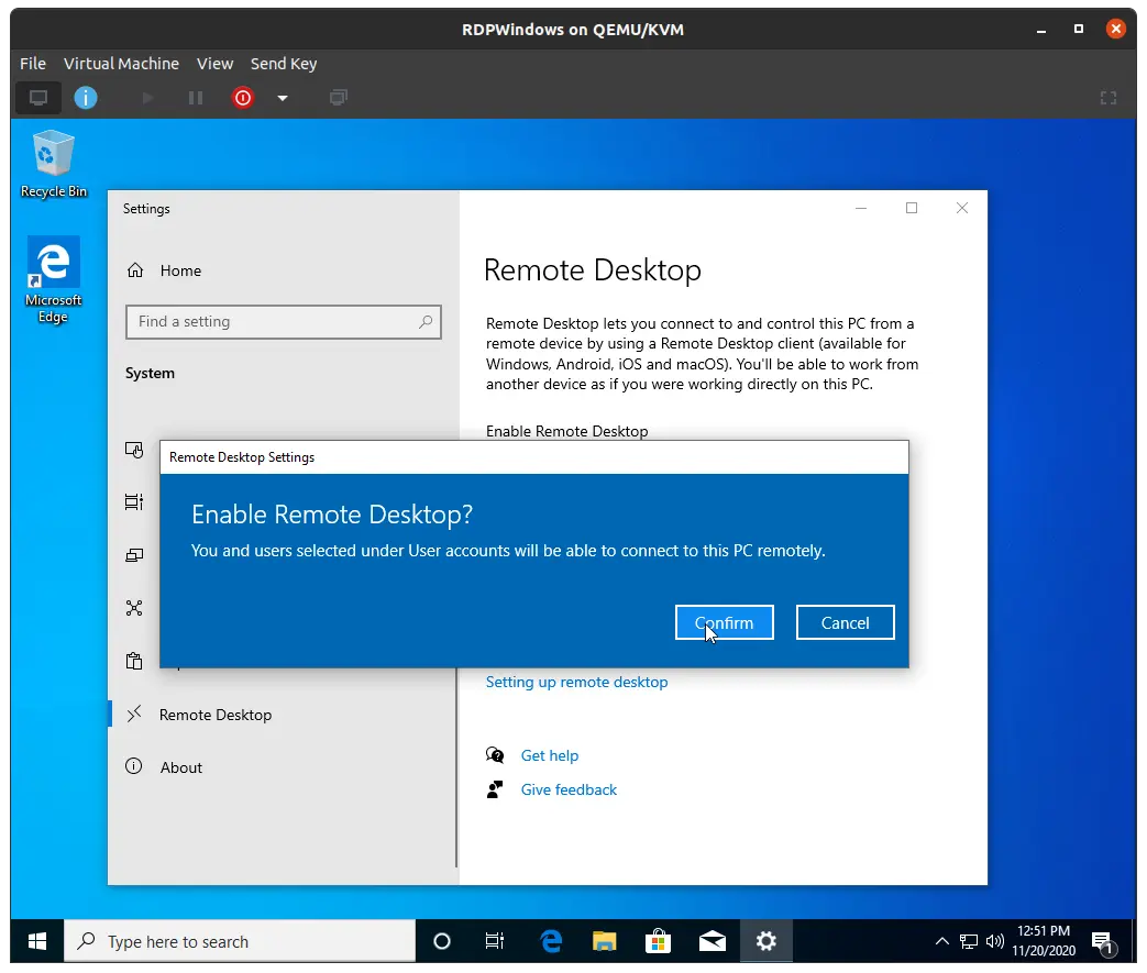

Windows üzerinde RDP’yi etkinleştirme.​
Windows üzerinden son bir işimiz daha kaldı.
  • Sistem ayarlarından RDP’yi açıyoruz.
Bu ayarları da tamamladıktan sonra sistemi yeninden başlatabilirsiniz.

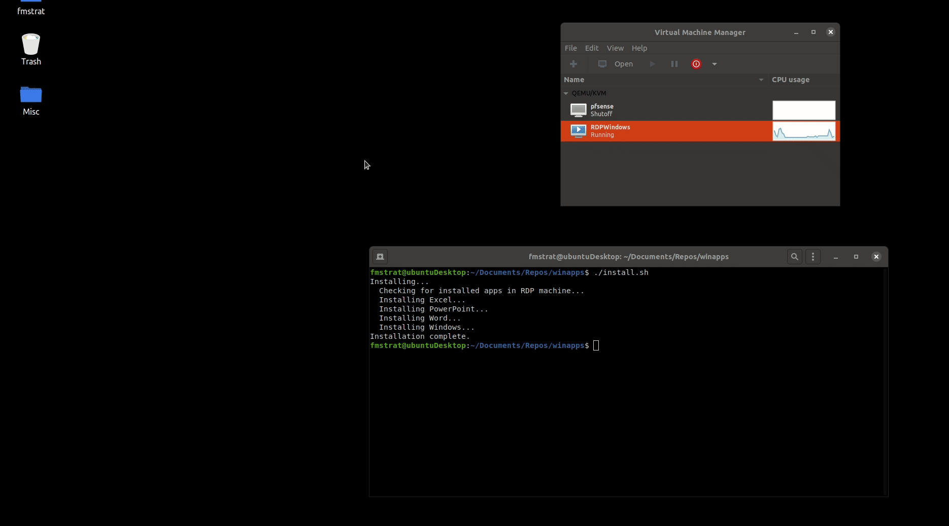

Son olarak ./installer.sh ile yazılımı bilgisayara kurun.

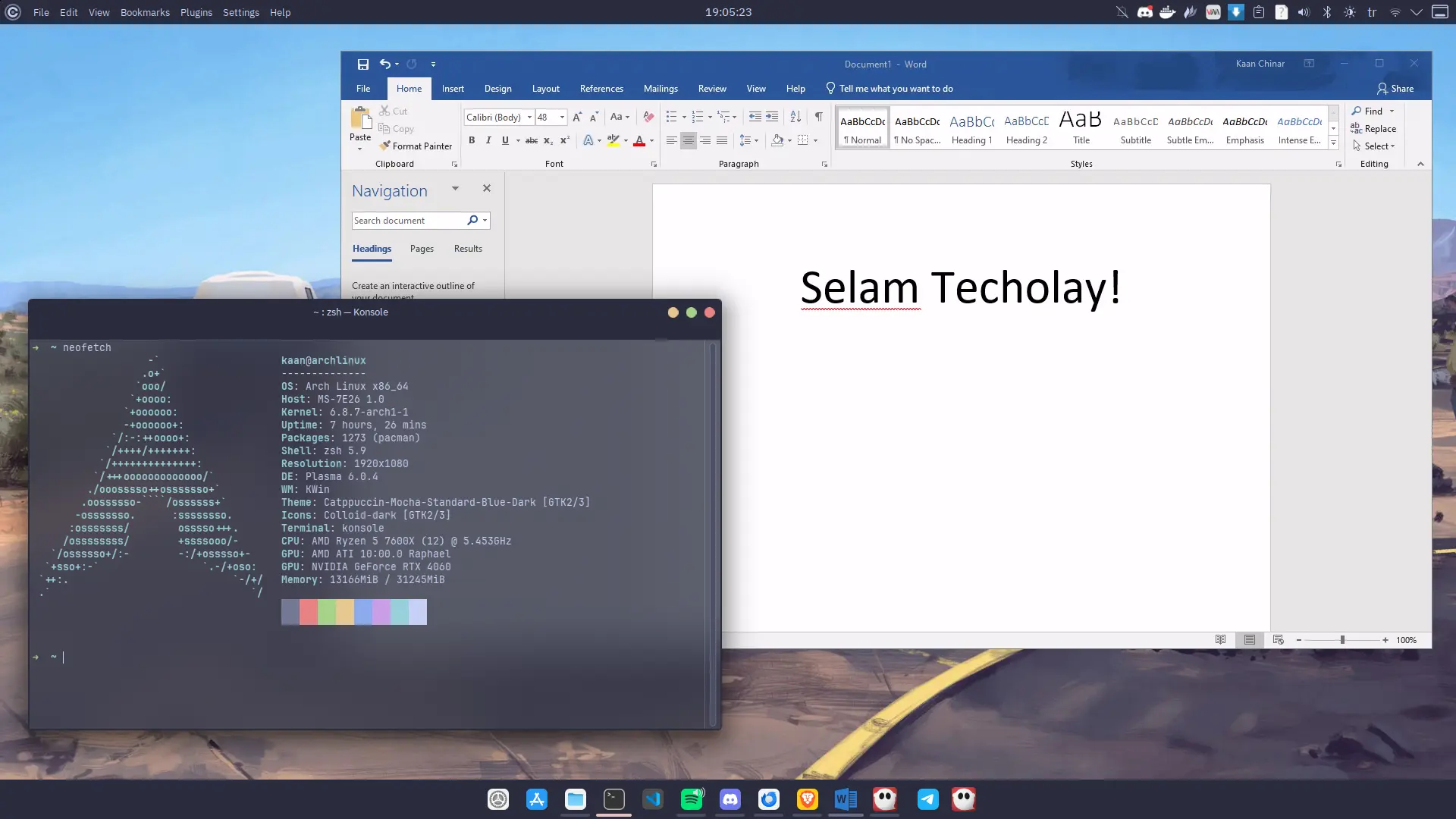

Ve boyle Windows desteği olan tüm uygulamaları buradan açabilirsiniz.
Örnek:
