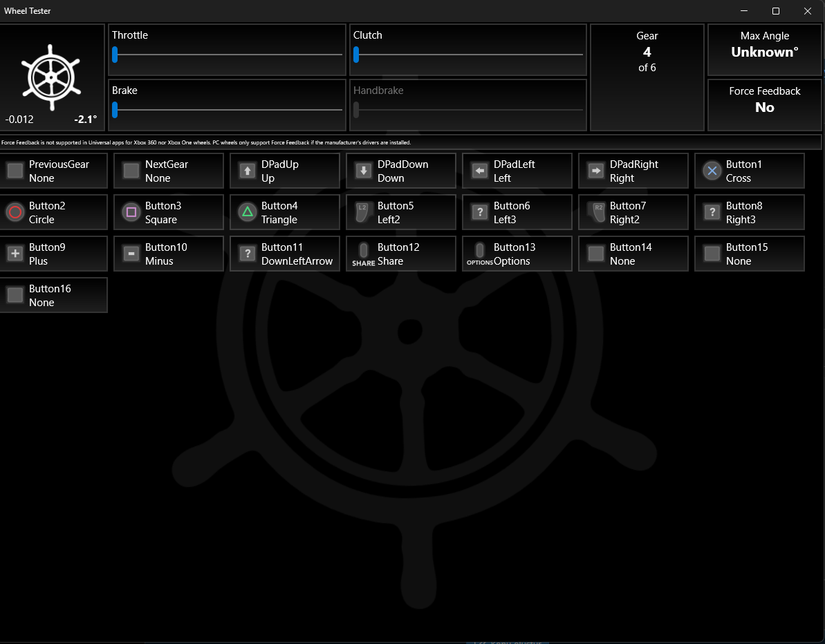

İyi akşamlar. Logitech G29 cihazımın Force feedbacki çalışmıyor. Ancak direksiyon kendini geri topluyor ve açılırken kalibrasyon yapıyor.
Eki Görüntüle 239779
Wheel tester uygulamasında forcefeedback no olarak gözüküyor.
Not: Cihaz PS4 PS5 PC uyumlu.
G29 sahibiyim geçen gün G HUB üzerinden G29'a driver güncellemesi var dedi ve yapmıştım açıkçası şaşırdım driver desteği bittiğini sanmıştım sizde bir deneyin G HUB üzerinden driver yapmayı eğer varsa.
