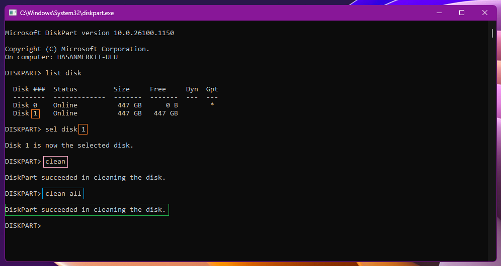

1. Komut ile:
"diskpart" yazılımını çalıştırın ve gerekiyorsa yönetici onayı verin:
Ardından açılan "diskpart" uygulamasına "list disk" komutu girin. (DISKPART> kısmını göremiyor iseniz biraz beklemeniz gerekebilir.)
Silmek istediğiniz diskin numarasını belirleyin. (Örnek fotoğrafta turuncu ile işaretlenmiştir.) Bilgisayarınız tek disk ve Windows Setup / WinPE ortamından eriştiyseniz, muhtemelen rakamınız 0 olacaktır.
"clean" yazarak tüm diski hızlıca silin. (Örnek fotoğrafta pembe ile işaretlenmiştir.) Bu Zero Fill işlemi değildir. Tüm bölümleri siler ve bölümleme tablosunu kaldırır. Bu işlemden sonra diskiniz GPT veya MBR değildir. Başlatılmamıştır.
Ardından "clean all" yazarak zero fill işlemini başlatın. :) (Örnek fotoğrafta mavi ile işaretlenmiştir.)
"DiskPart succeeded in cleaning the disk." yazısı gelene kadar bu pencereyi açık tutun. (Örnek fotoğrafta yeşil ile işaretlenmiştir.) Unutmayın, saatlerce sürebilir. Ne yazık ki diskpart, bize ilerleme durumunu göstermiyor.

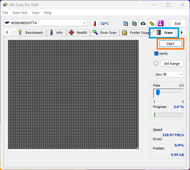

Eğer CMD ekranı sizi korkutuyorsa, bir araç indirebilirsiniz. Şimdi örnek olarak "HD Tune Pro" yazılımı üstünden göstereceğim. Ancak bu yazılım ücretlidir.
Uygulamayı başlatın. "Erase" bölümüne girin:
"Start" butonu ile işlemi başlatın. Onay penceresinde "Run write test" seçeneğini seçin. "OK" butonu ile işlemi gerçekleştirmeye başlatın.
(Bu seçenek açılamıyor ise diskinizdeki tüm bölümleri silmeniz gerekebilir.)
Ardından işlemin tamamlanmasını bekleyin:

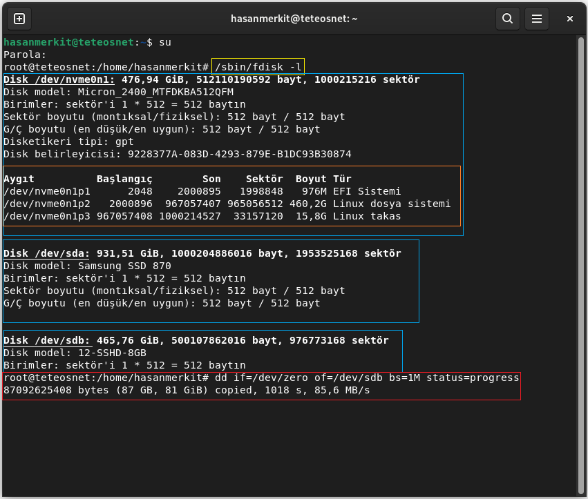

Sistemdeki diskleri ve bölümleri görmek için önce /sbin/fdisk -l komutunu çalıştırın. (Alternatif olaraklsblk komutunu kullanılabilir.)
Örnek fotoğrafta mavi ile gösterilen her kısım, farklı diski temsil eder. Eğer diskin içerisinde bölümler (partition) varsa, turuncu ile işaretlenen örnekteki gibi görünür.
Silinecek diski belirleyin. (Örnek fotoğrafta sdb seçildi.) Ardından dd if=/dev/zero of=[Belirlenen disk] bs=1M status=progress komutu ile diski silin.

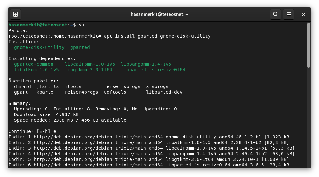

Kurulum:
PiluX kullanıcıları için not: Bu araç zaten yüklüdür ancak kısayolu yoktur. Terminal'de disks yazarak uygulamayı başlatabilirsiniz. Kurulum adımını geçebilirsiniz.

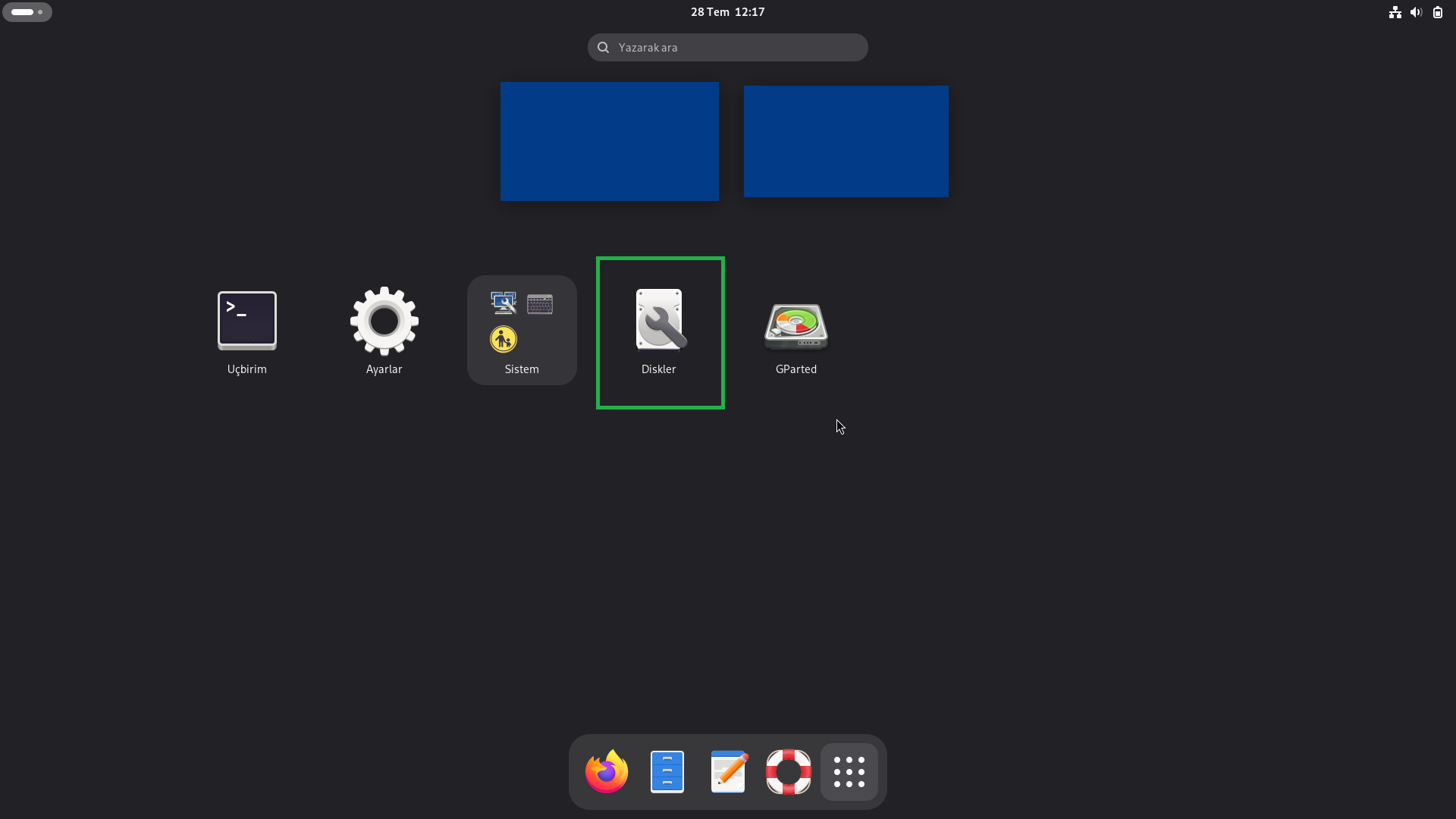

Paket yöneticiniz ile gnome-disk-utility yazılımını kurun. Örneğin, Debian ve Ubuntu ile bu komutu root olarak çalıştırarak kurabilirsiniz. apt install -y gnome-disk-utility (Fotoğrafta bulunan gparted opsiyoneldir.)

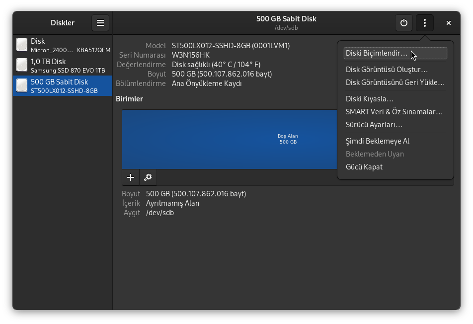

Kurulum tamamlandıktan sonra uygulama listenize "Diskler" adında araç gelecektir. Eğer Terminal üstünden başlatmak isterseniz gnome-disks yazabilirsiniz:

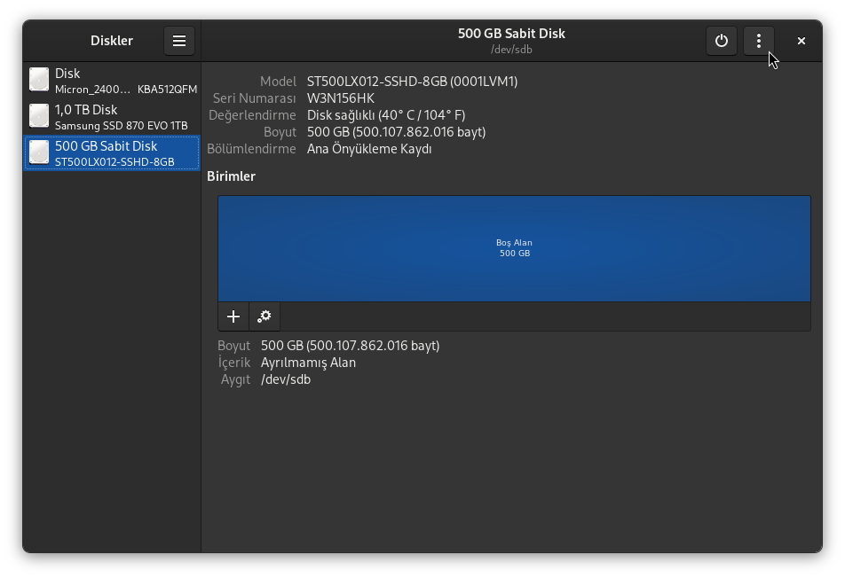

Açılan programda silmek işlemi yapmak istediğiniz diski seçin. Ardından sağ üst kısımda yer alan seçenekler butonuna tıklayın.
Silme seçeneklerini aşağıdaki şekilde ayarlayın:

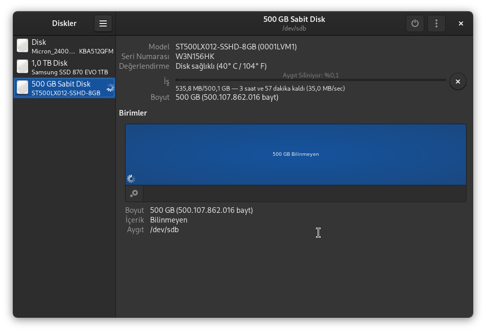

Ardından işlemi başlatın. Seçenekler sonuç olarak böyle olmalı:
Ve... Tebrikler! İşlemi başlattınız.
