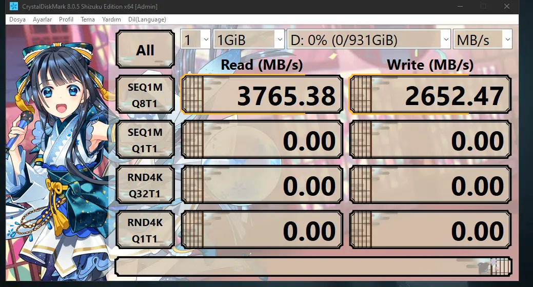

İşlemi tamamladım cevaplar için teşekkürler.
+ ekleme yapayım
NV2 lerde çıkan kötü kontrolcü bana denk geldi ve nand lar TLC olan. (Silicom Motion olması lazım)
Firmware yapmadan önce yazma hızlarım 700mb dan bile aşağıyken Update sonrası şu hızlara çıktı
Bu olayın sebebi bu mu bilmiyorum. %0 olması ile alakası varsa emin değilim.
