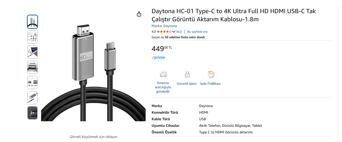

Merhaba. Birkaç gün önce bir MacBook Air satın aldım ve dışarıdaki işlerimin yanı sıra evde de monitöre bağlayarak kullanmak istiyorum. Şu an halihazırda 1 adet Type-C to HDMI kablom var ve MacBook'un bir girişine bağlı bunu kullanırken de herhangi bir sorun yaşamıyorum. Eğer bundan bir tane daha alıp 2. Type-C girişine de takarsam 2 monitöre birden görüntü verebilir miyim?

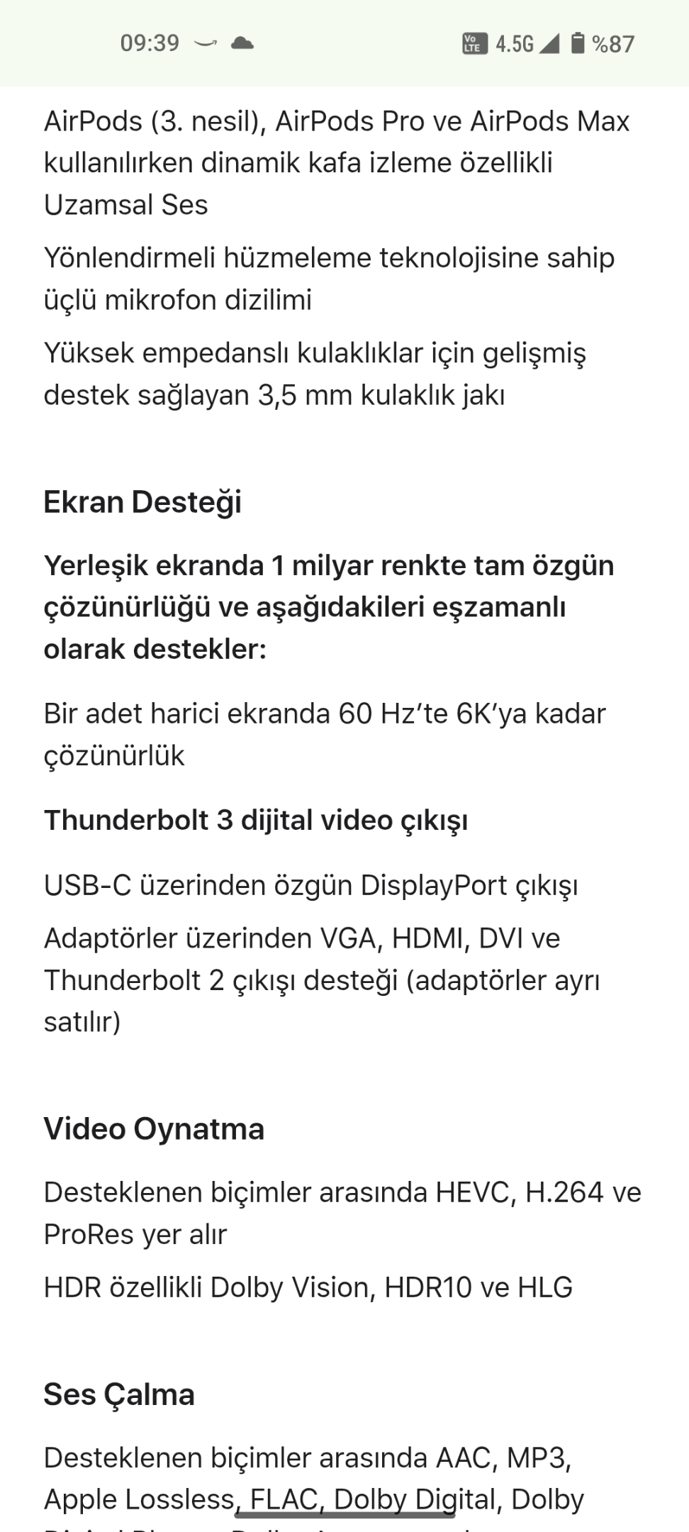

M2 Air'e 2 monitör bağlayabilmiştim M1 de mi limitli bu?
Apple'de böyle yazıyor.

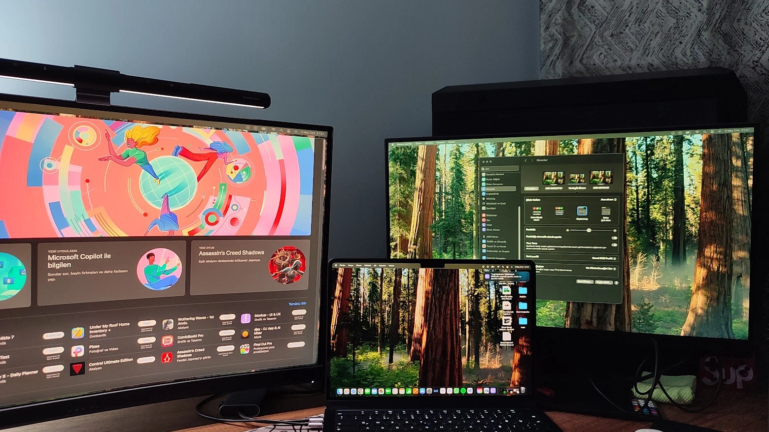

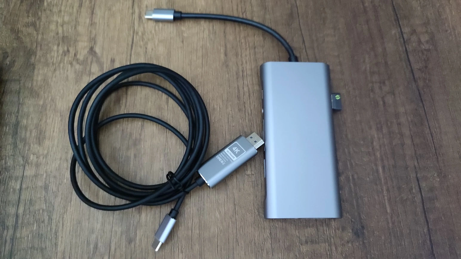

Hocam merhaba konuyu tekrardan açıyorum. Sipariş ettiğim Type-C to HDMI kablo anca geldi bende bilgisayara takıp denedim 10-15 dakika kullandım herhangi bir sorun gözükmüyor. Her iki monitörde olduğu Hz'de kullanılabiliyor birisi 144 diğeri 75 olmak üzere. Bu özellik M4 MacBook airlarda gelmiş olabilir tam olarak bilgi sahibi olduğum bir konu değil ama taktığımda şu anlık herhangi bir sorunla karşılaşmadım. Olurda bir durum olursa tekrardan buraya yazacağım.

Merhaba, evet m4'lerde bunu yapabiliyorsunuz.
