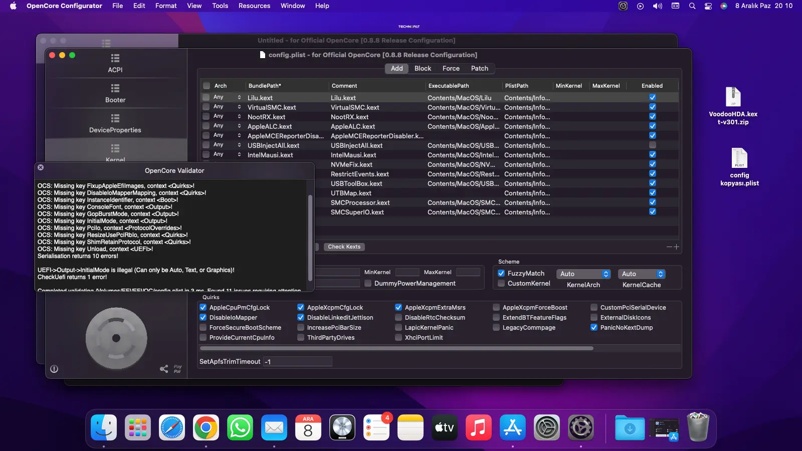

Benim OpenCore açıldığında bu uyarıları veriyor acaba sorun olur mu?

USB yamsını sen mi yaptın?
Bu hatalar Config dosyanın ile opencore editör arsındaki uyumsuzluktan kaynaklanıyor. Fazla satırlardan kaynaklanıyor.

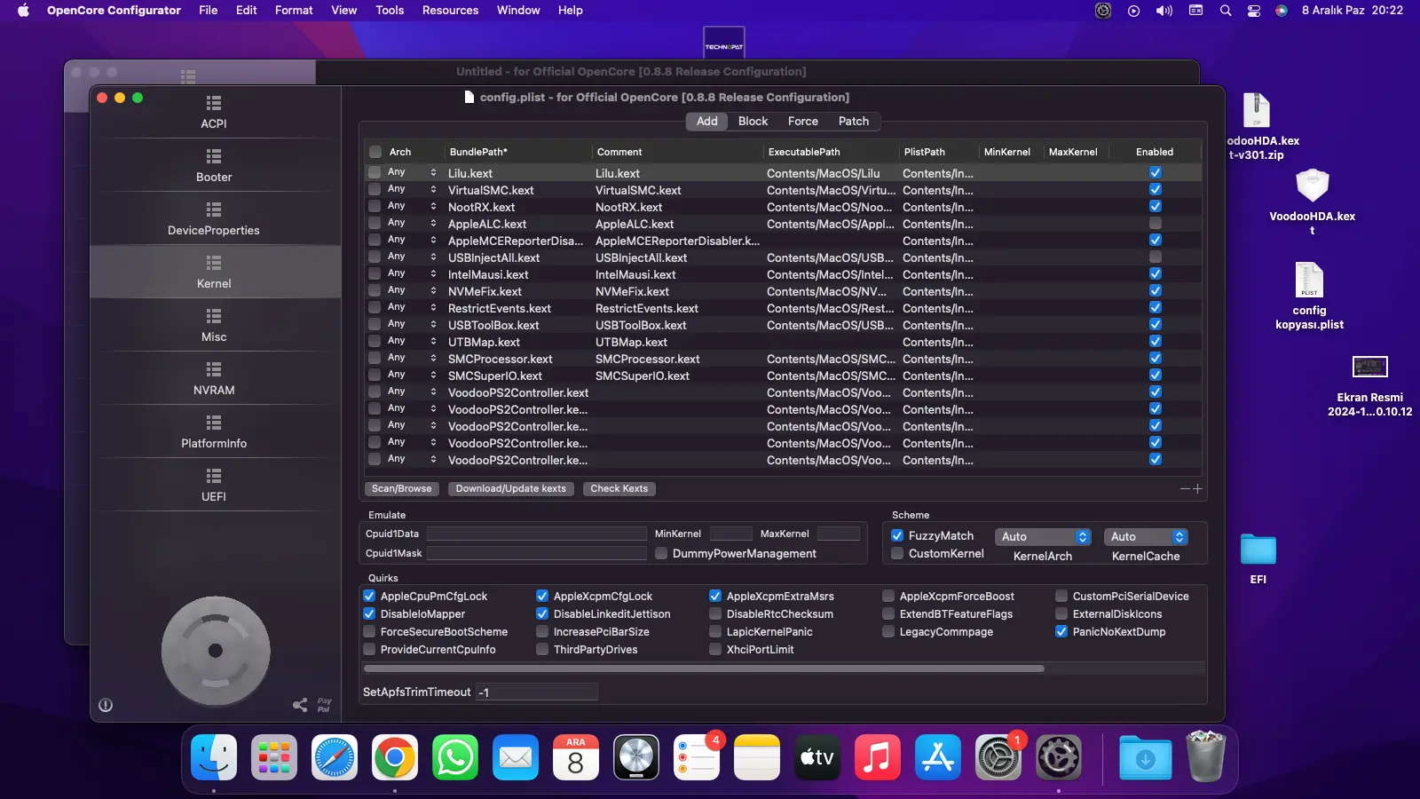

Bu EFI dosyasını tarko hocam yollamıştı. Kurulumu sağladığı için tekrar tekrar teşekkür ederim kendisine.

Voodoo'yu kernelde etkinleştirdim fakat hala ses gelmiyor.
