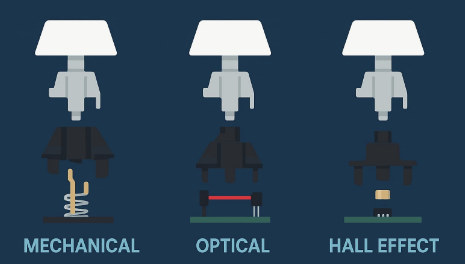

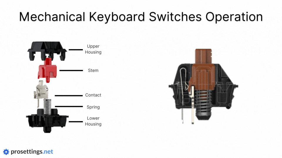

MEKANİK​
Yaygın olarak bulunan mekanik switchlerdir.
Tuşların altında kendi içinde mekanik devre bulunduran bir sistemdir. Tuşa basıldığında devre tamamlanarak “tuşa basıldı” komutunu PC’ye aktarır. Bu devreyi tamamlama sırasında mekanik bir hareket olur, bu da ses ve hissiyatı etkiler.
Hissiyatı ve sesi üründen ürüne değişir. Yani zibil tane varyantı vardır. En iyi hissiyat genelde mekanik klavyelerde olur.
Fiyatları ise üründen ürüne değişse de “klavye” olarak bakınca orta-üst diyebilirim.
Mekanik switchleri customlayarak karakterini değiştirebiliyorsunuz.
Bu konuyu kapsayan, tüm rehberlerim arasındaki “üzümlü kekim” dediğim bir klavye rehberim var. Ağırlıklı olarak mekanik switchleri ele aldım. Overkil seviyede ince detaya girmek isterseniz yönelebilirsiniz. Burada ucundan girsem ipim ucunu kaçırır. Uzatmak istemediğimden kısa kesiyorum.
Rehber ; https://techolay.net/sosyal/konu/klavye-ve-custom-klavye-rehberi-2025-tum-detaylar.128009/

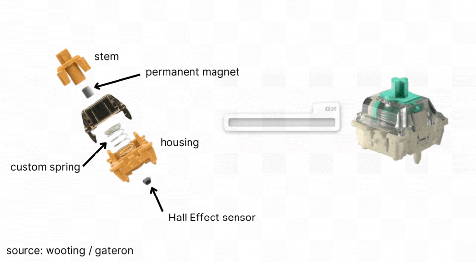

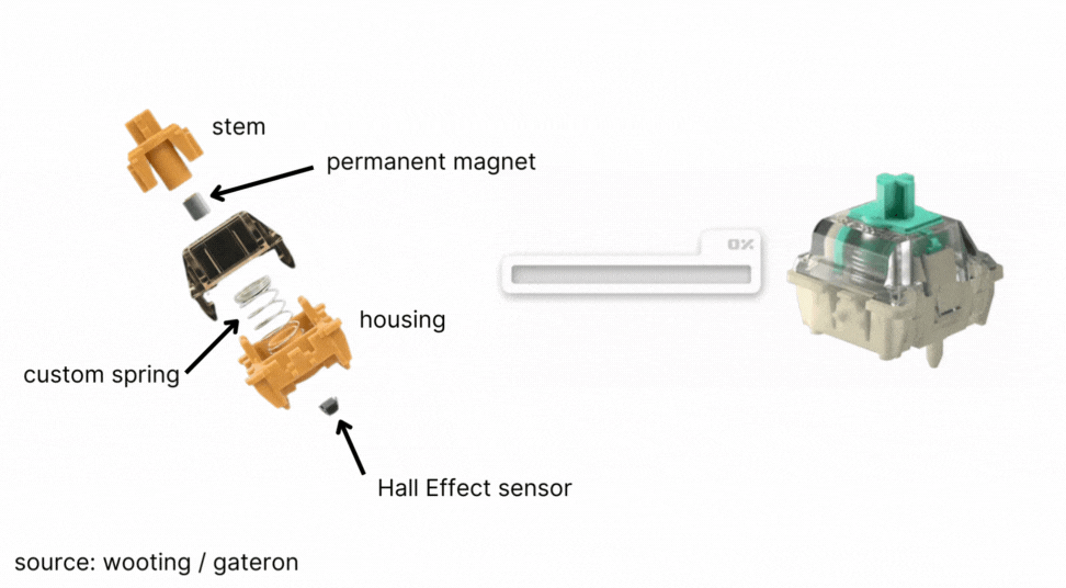

Manyetik / HE / Hall Effect​
Nispeten yeni bir teknolojidir.
Mekanik switchlerin aksine yay hariç mekanik bir sistem bulundurmaz. Yani o bahsettiğim "tuşa basıldığında devre tamama" olayı yoktur.
Onun yerine switchin içinde mıknatıs ve Hall Effect sensör bulunur. Bu sensör, mıknatısın manyetik alanını kullanarak tuşa basıldığını anlar.
Mıknatıs yeterince yaklaştığında sensör bunu algılar ve direkt "tuşa basıldı" komutu girer.
Bu klavyelerin alternatifi harikası, tuşun kaç mm'de basılacağını siz belirliyorsunuz.
Mesela 2.0 mm algılama noktası sizin için çok aşağıda gelirse klavyenin yazılımından 1.2 mm'ye falan çekebiliyorsunuz. Bazı mazoşistler 0.5 mm gibi bir ayarda kullanıyor.
(Dokunmatik ekran kullanın ustam yuh!)
Başka bir olay ise, bazı spesifik klavye modellerinde bu switchler analog olabiliyor. "W'ye sert bas araba hızlı gitsin" tabiri gerçek oluyor yani.
W tuşundan örnek vereyim: Hall Effect sensörü, W'ye bastığınız basınca göre gaz verebiliyor. Viraja girince parmağınızı tuştan çekmek yerine biraz gevşeterek viraj içi konumu ayarlayabiliyorsunuz.
Fren ve direksiyon amaçlı da kullanılabilir.

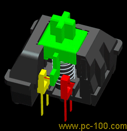

OPTİK​
Mekanik switchlerden daha genç; manyetik switchlerden daha yaşlı bir varyanttır.
Bu da HE switchler gibi -yay hariç- mekanik bir sistem bulundurmaz. HE'lerden farkı, tuşa basılma olayını ışık ile sağlamasıdır.
Switchin içinde ışık ve onu algılayan sensör bulunur. Işık her daim sensöre denk gelir. Tuşa bastığınızda ışığın geçişini sağlarsınız. Işık sensöre ulaşırsa "tuşa basıldı" komutu oluşur. Basmadığınızda ışık sensöre ulaşamaz.
Rehberin ilerisinde anlatacağım ancak erkenden söyleyeyim: EN HIZLI switch türü OPTİK DEĞİL!

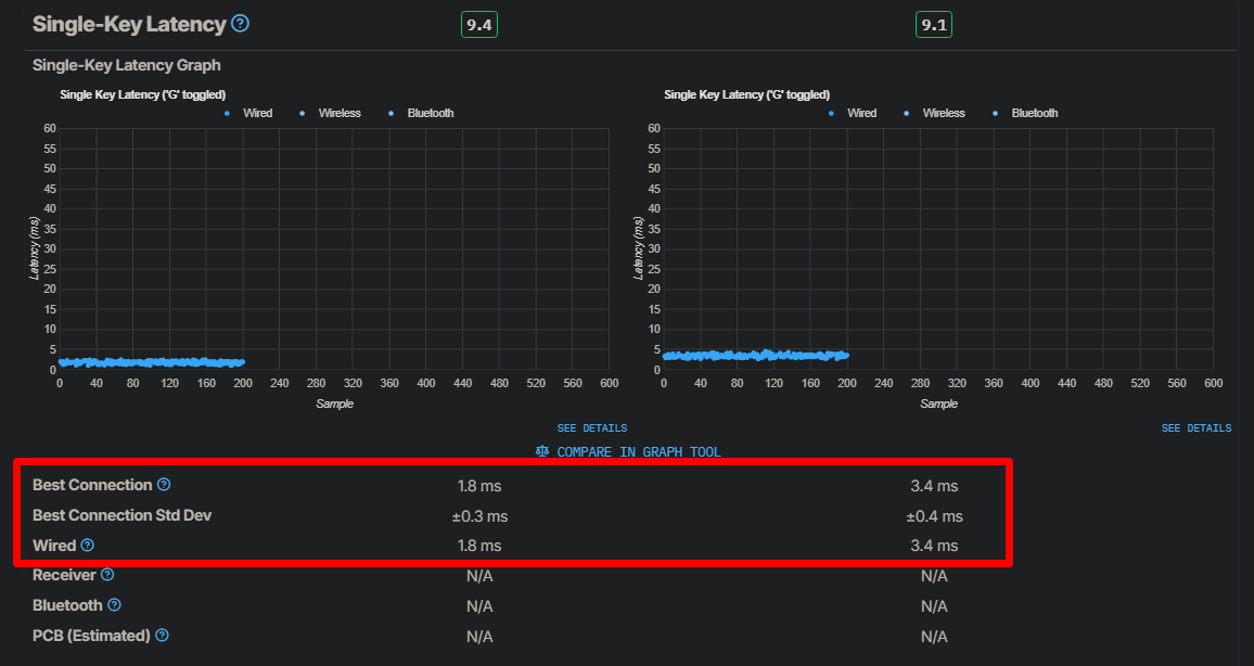

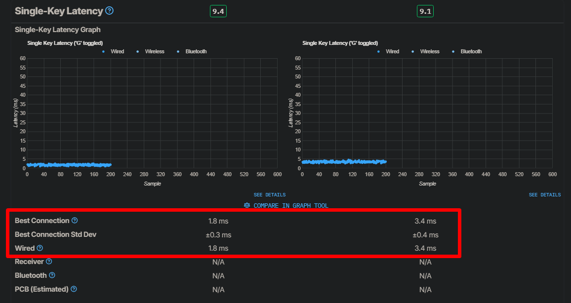

Tepkisellik konusunda sıralama: Manyetik > Optik > Mekanik
  • Mekanik switchler zemine sekmeden temas etmeli ve devre iletkenliği önemli. Bu da doğal olarak latency yapıyor.
    Optik switchler sensör kalitesine göre hızlanıyor. Sekme problemi ve fiziksel bir parça olmadığından (Işık teması ile aktif olur.) latency değerleri mekaniklere kıyasla daha iyi.
  • Hall Effect (HE) lerde manyetik alandan yararlanılıyor. Üstüne istediğimiz mesafeye ayarlayabilen yapısı yüzünden daha hassas davranıyor. (Tekniğe girmemeye çalışıyorum)
    Optik ve HE latency testlerine baktığımda HE'ler çoğunlukla daha önde çıkıyor. Kalite kaideyi bozabilir, ona bir şey diyemem.
    Şöyle örnek bir karşılaştırma koyayım:
    Wooting 60HE vs Razer Huntsman V3 Pro [Mini, TKL]
    (Wooting en tepkisel klavye değil. Biraz daha orta-üst arası kalıyor BU KONUDA)
  • "İyi de HE'ler 0,5 ms'de algılıyor" diyebilirsiniz. O şey latency'den bağımsız.
