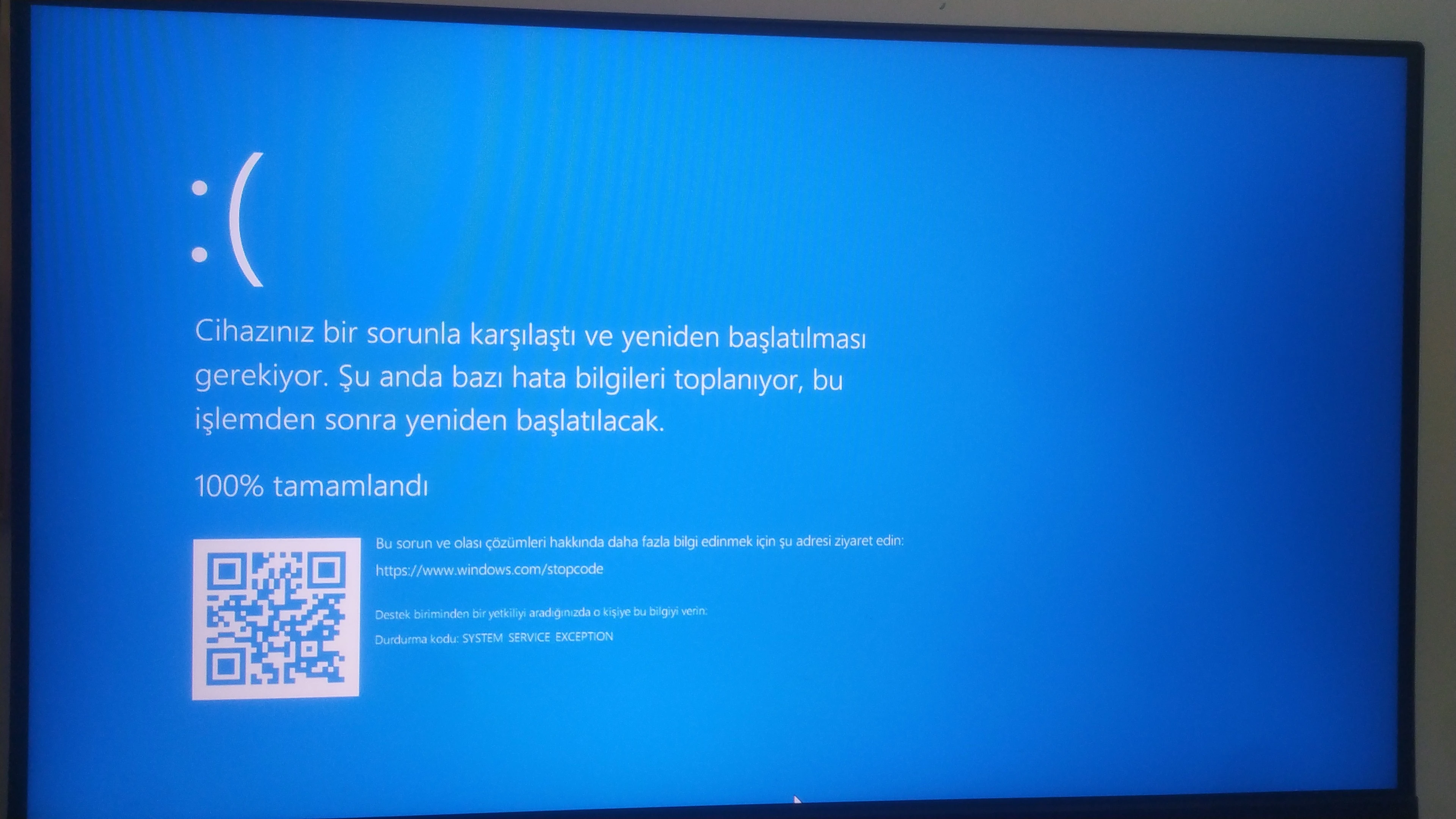

Selam, hızlıca konuya giriyorum.
Bilgisayarım yaklaşık 1 haftadır mavi ekran yiyor. Detaylıca anlatmam gerkirse 19 Temmuz'da virüs yedim ve ondan sonra bilgisayar mavi ekran vermeye başladı. İkisi aynı anda oldu. Virüs yediğimden emindim çünkü bazı hesaplarım kullanılmış. Neyse, bilgisayar mavi ekran yedikten sonra otomatik olarak restartlıyor ve yine mavi ekran yiyorum. Sonra kurtarma ekranı geliyor ve bilgisayarı güvenli modda başlatıyorum. Tahmin edersiniz ki güvenli modda sorunsuz çalışıyor. Sonra bilgisayarı yeniden başlatıyorum ve yarım saat bir saat falan düzgünce çalışıyor. Sonra yine mavi ekran yiyerek döngüye giriyor.
Eğer bilgisayara giden elektriği kesersem ve sonra geri verip bilgisayarı başlatırsam 5-6 saat falan rahatça kullanabiliyorum sona yine mavi ekran işte.
Birçok yöntem denedim fakat hiçbiri işe yaramadı ve denediğim yöntemler arasında format atmak bile vardı. Ek olarak formattan önce mavi ekranda durdurma kodu olarak başka bir şey yazıyordu, sonra "System thread not handled" gibi bir şey yazıyordu. Son olarak da hala "SYSTEM_SERVICE_EXCEPTION" yazıyor.
Bu kadardı. Yardımlarınızı bekliyorum. Şimdiden teşekkürler.

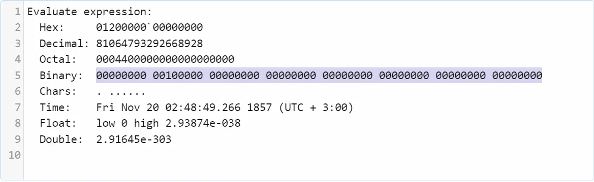

Bu adres rdx'e bağlıdır ve eğer bu geçersiz pointer'ı buraya yerleştiren üçüncü taraf bir sürücü değilse o zaman bu bir donanım (one_bit) sorunu olabilir düşüncesini çağrıştırıyor. Bu adresin ikili değerine bakarsak...

ONE_BIT normal şartlarda RAM problemidir ama bunun böyle olduğuna tam emin değilim. İlgili pointer'ı bozan 3.taraf bir sürücü olup olmadığından emin olmak gerek ama bu dosyalarla mümkün değil.

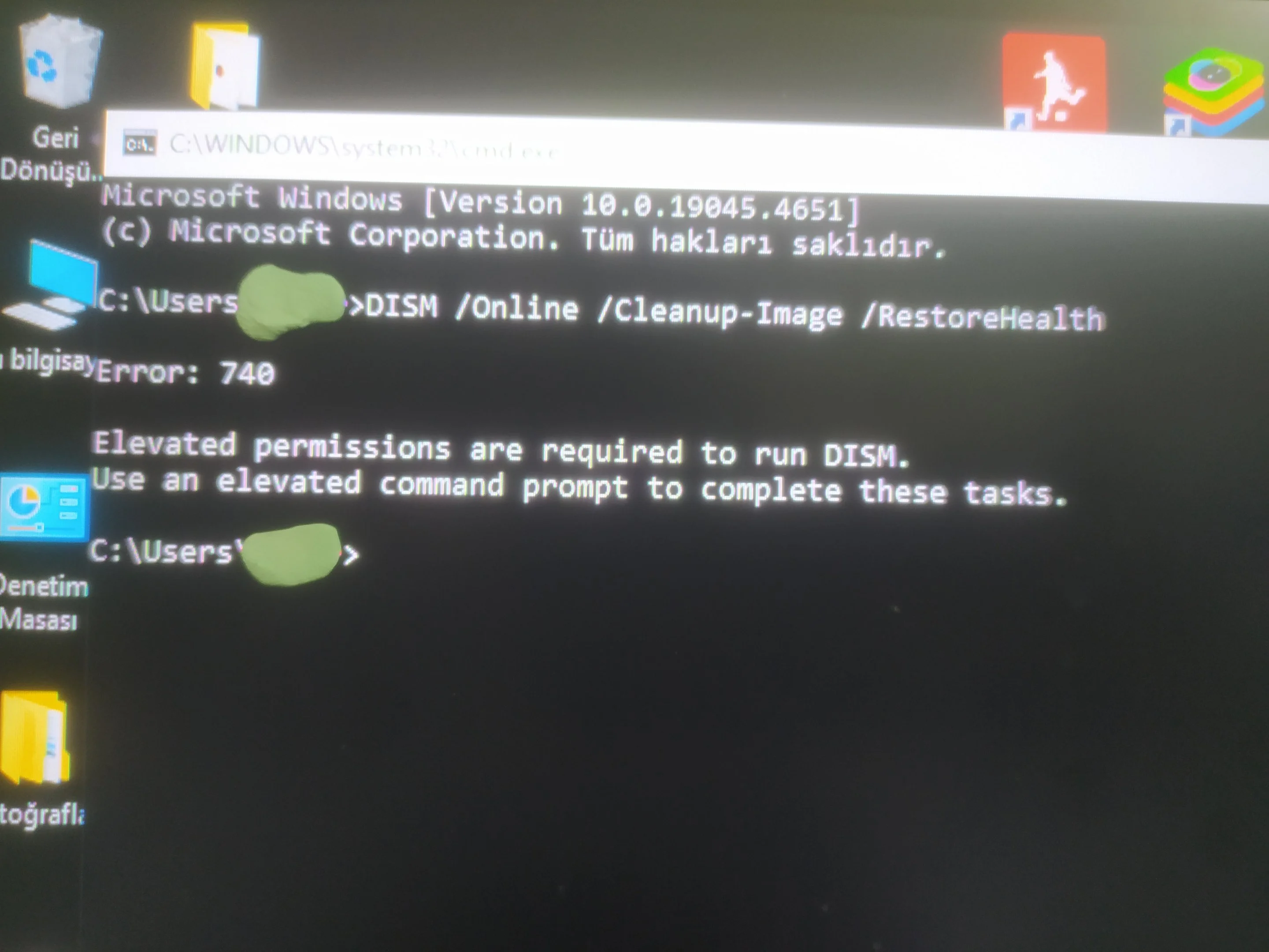

Buna benzer bir şey yaşadım kablolalarının tamamının tam oturduğundan emin ol. ntfs.sys hatası var ise özelikle SATA kablosunun ardından gelişmiş seçeneklerden komut yöneticisini açabiliyorsun. Buradan;
Kod:
DISM /Online /Cleanup-Image /RestoreHealth
chkdsk C: /f /r /x
sfc /scannow
chkdsk D: /f /r /x
Bu komutları sırasıyla yap. Biri bitsin diğerine geç diğeri bitsin diğerine geçecek şekilde en son bitir ve PC'yi yeniden başlat. Son durumu bildir.
Dikkat: Eğer tek bir tane SSD veya HDD kullanıyorsan chkdsk D: /f /r /x bu kodu kullanmana gerek yok.
Yediğim mavi ekran bu.
Ve ilk kodu yazdığımda error 740 yazdı ve ek olarak da bu yazdı "Elevated permissions are required to run DISM. Use an elevated command prompt to complete these tasks."
Devam edeyim mi?
