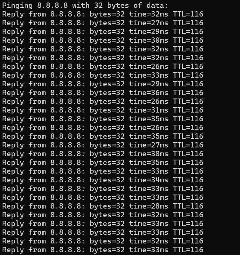

ROG Zephyrus G15 GA503RM model laptopu kullanıyorum aldığımdan beri internet stabil değil. Aldığımdan beri 1 yılın ardından artık online etkinliklerde doğru düzgün bağlantı kuramamak Discord'da pingin 50'lerdeyken birden 200-300leri görüp sesimin kesilip durmasından bıkmıştım. Sorunun bufferbloatta olduğunu düşünüp bu konuda QoS ayarı yapmıştım. Evet bir miktar bufferbloat sorunu vardı ama asıl sorunun MediaTek Wi-Fi 6E MT7922 (RZ616) modülünde olduğunu anlamam dünden beri yaptığım internet testleri sayesinde oldu.

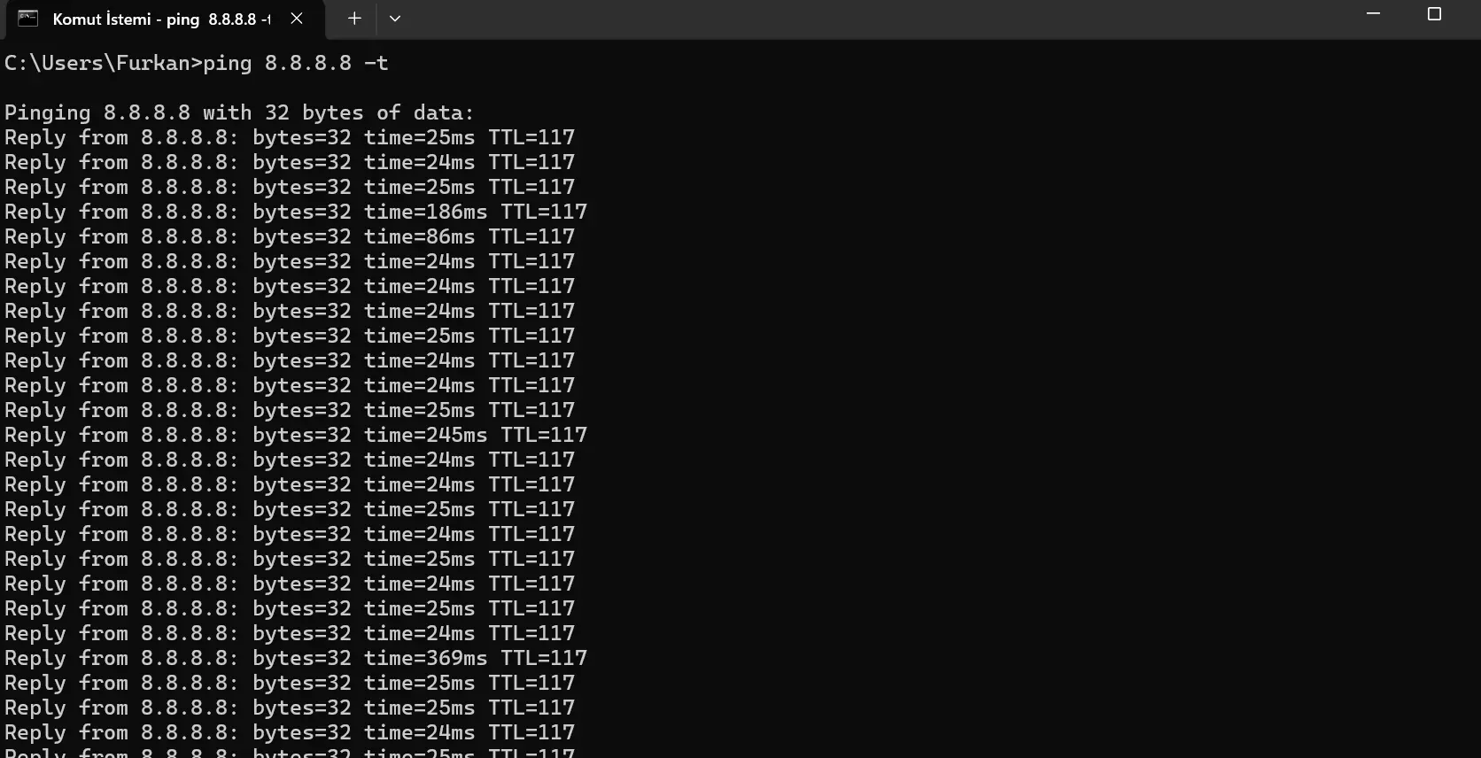

Bu ping testi Wi-Fi modülüe ait:
Gördüğünüz gibi ping sürekli bir yerde tepe yapıp ani olarak geri iniyor.

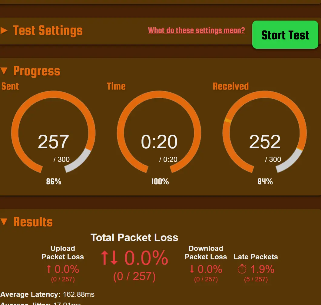

Bu ise aynı testi telefonu Wi-Fi'ya bağlayıp kablo ile bilgisayarıma paylaştığımda aldığım değer:
Bunda ise pingin anormal bir artış azalış yapmadığı bir senaryo var.

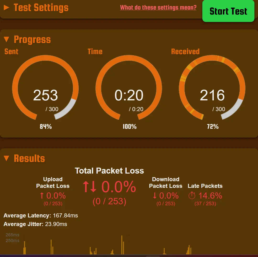

Alttaki fotoğraflarda ise ilki Wi-Fi modülünün olmak üzere farklı testteki değerleri var.
Wi-Fi:
Telefon üzerinden:
Burada da geciken paketlerde çok büyük bir fark var.
Sonuçlara baktığımda sorunun kötü üretilmiş bir Wi-Fi modelinden geldiği gözüküyor. İnternette araştırma yaptığımda çoğu insanın bu modülün düzgün çalışmamasından şikayetçi olduğunu ve Intel AX210 ile değiştirdiğini gördüm. ASUS ROG bir cihaza nasıl bu cihazı yerleştirmiş MediaTek nasıl utanmadan piyasaya sürmüş anlamak çok güç durum o kadar gülünç ki eski 2009 model i3'lü HP laptopta hiç bu sıkıntılar yok bağlantı gayet stabil hani artık o kadar bıktırdı ki son çare eski laptoptan söküp buna takacağım. Maalesef ASUS bir nevi çakallık yaparak modellerine tam hangi Wi-Fi modülünü koyduğunu açıklamıyor sadece böyle yazıyor:

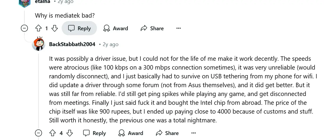

Sadece bende olmadığını göstermek için Reddit'le benimle birebir aynı sorunu yaşayan bir kullanıcının yanıtı:
Konu hakkında daha fazla bilgi ve belki aynı sorunu yaşayıp Wi-Fi modülünü değiştirmek için Reddit threadleri:

Yeni modül geldi ve taktım arkadaşlar, ilginç bir şekilde sanki bilgisayarın tek sorunu buymuş gibi, şu yazıyı yazarken bile daha akıcı hissettiriyor, sayfalar hızlı açılıyor. Zaten paket kaybı testi yaptığımda geciken paket %0, yani gerçekten tüm sorun şu dandik çipteymiş.

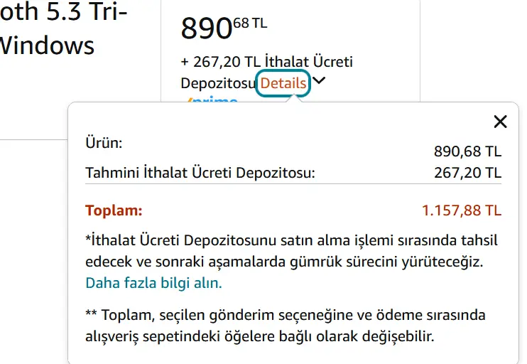

Peki yeni gelen 30 euro sınırıyla gümrüğe takılabilme ihtimali var mı?
Amazonda iki seçenek var markaları farklı:
Sağdaki tahmini ithalat fiyatıyla 30 euroyu 20-30 lirayla geçiyor ve amazon gümrük 30 euro sınırını ürün fiyatı + vergiler 30 eurodan fazla olursa diye yazmış.
Dostum maddi durumun el vermiyorsa, ucuz'a bir Ethernet kablosu al.
1.seçenek ile 2.seçenek aynı ve 1.seçenek gümrüğe takılmaz.
