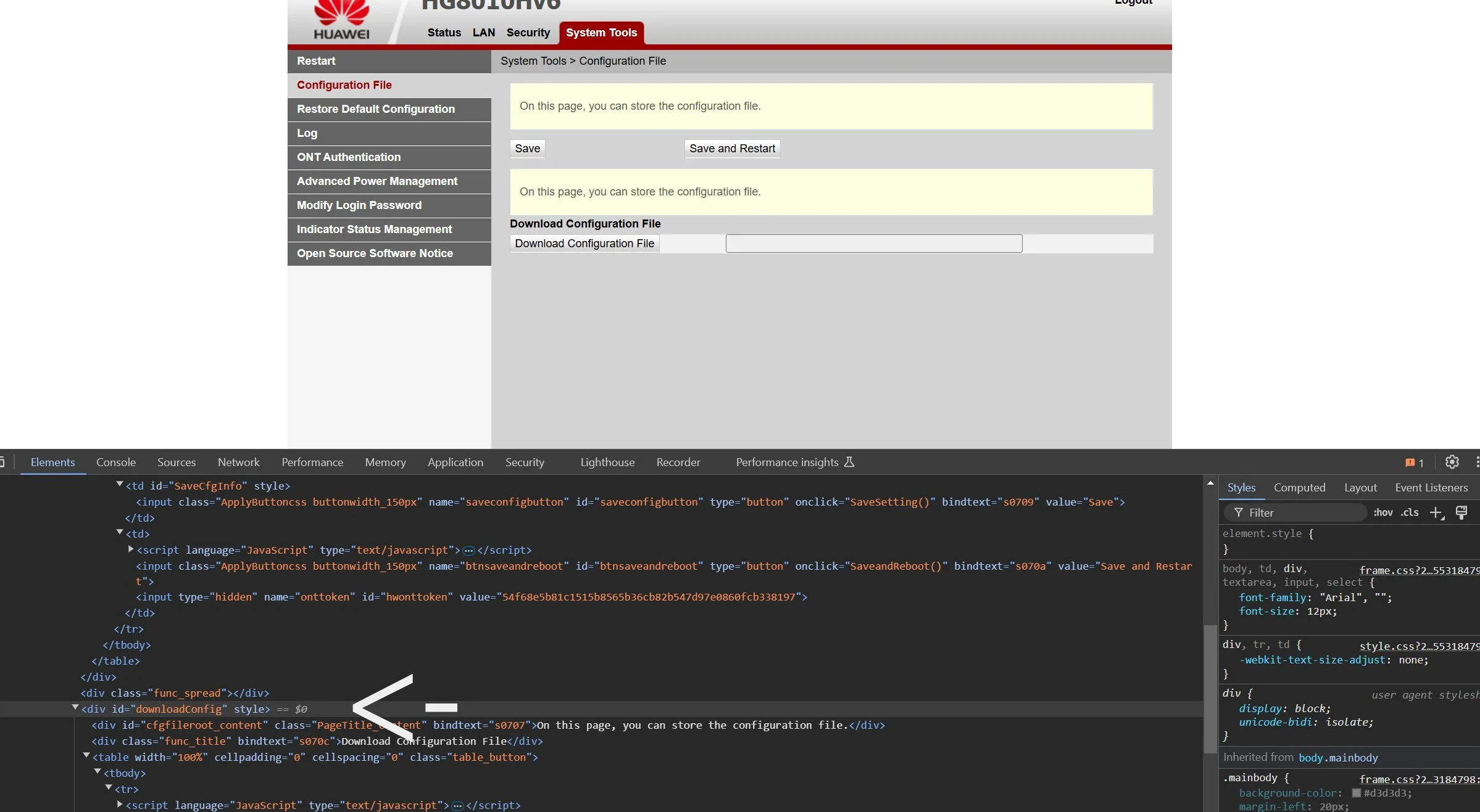

Harika! Şimdi öncelikle yapmanız gereken arayüze giriş yaptıktan sonra, Menüden Configuration File bölümüne girmek daha sonra sayfanın herhangi bir kısmında sağ tıklayın ardından incele (CTRL + SHİFT + I) seçeneğine tıklayın. (Chrome Tarayıcı Kullanıyorum!) Akabinde alttaki gibi bir pencere açılacaktır.
Yukarıdaki OK ile işaretlediğim kısmın satırını bulunuz. Daha sonra satırın yanındaki style="display:none"yazan kısma çift tıklayıp silmelisiniz. Şimdi karşınıza Download Configuration File butonu çıkacaktır. Bu sayade hw_ctree.xml dosyasını indirmiş olacağız. İndirdiğimiz dosyayı açıp içerisinden CTRL + F ile arama yaparak telecomadmin veya root olan satırları bulalım.
Örnek Kod;
Kod:
<X_HW_WebUserInfoInstance InstanceID="2" UserName="telecomadmin"
bu satırı bulduktan sonra aynı satırın içerisinde FactoryPassword içeriğini kopyalayıp buradan paylaşın. Şifreyi çözüp size metin halinde ileteceğim.
