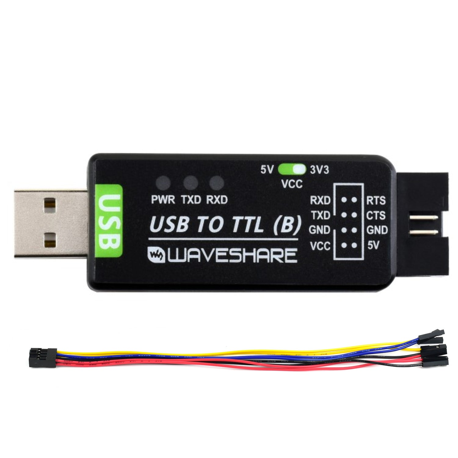

Rehberde belirtilen bağlantıları birebir yaptım. Arduino Uno yerine elimde bulunan Waveshare USB to TTL adaptörünü kullandım ve TX, RX, 3.3V ile GND bağlantılarını rehberde anlatıldığı şekilde gerçekleştirdim.
Sorun şu ki, Huawei MA5671A SFP modülünü USB to TTL adaptörüne bağladığım anda Waveshare cihazının USB bağlantısı kesiliyor. Bilgisayardan bağlantı sesi geliyor; cihazı çıkarıp tekrar taktığımda Windows yeniden algılıyor ancak SFP bağlı olduğu sürece USB to TTL adaptörü ile iletişim kurulamıyor. Adaptörün sürücüsü yüklü ve Aygıt Yöneticisi'nde sorunsuz görünüyor.
Bağlantıları defalarca kontrol ettim. Farklı USB portları, farklı USB kabloları ve farklı bilgisayarlarda da denedim ancak sonuç değişmedi.

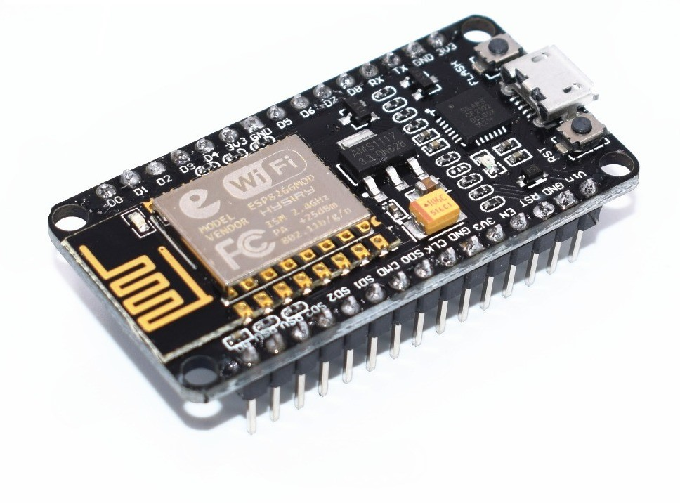

Ayrıca elimde Arduino Uno bulunmuyor, bunun yerine ESP8266 geliştirme kartım var. ESP8266 ile bu işlemi yapan veya nasıl kullanılacağını bilen varsa yardımcı olabilirse çok sevinirim.

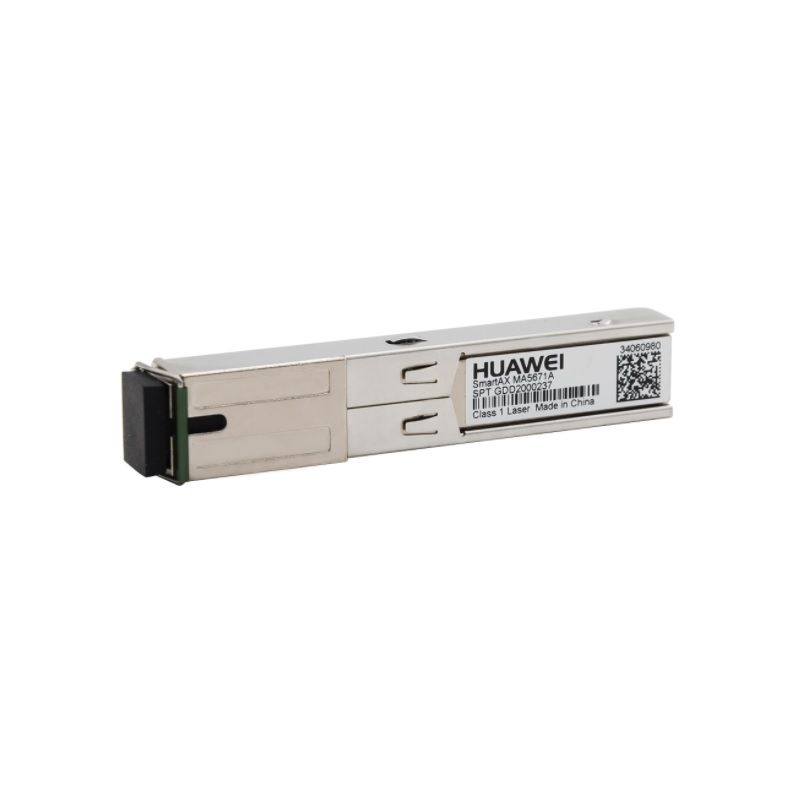

Huawei SmartAX MA5671A modülünü hem Keenetic Ultra'nın SFP portunda hem de TP-Link SFP-Ethernet dönüştürücü üzerinde denediğimde, SSH bağlantısı kurabiliyorum ve aşağıdaki karşılama mesajını alıyorum:
Welcome Visiting Huawei Home Gateway<br>Copyright by Huawei Technologies Co. LTD.<br>

Cihazların fotoğraf ekleri:

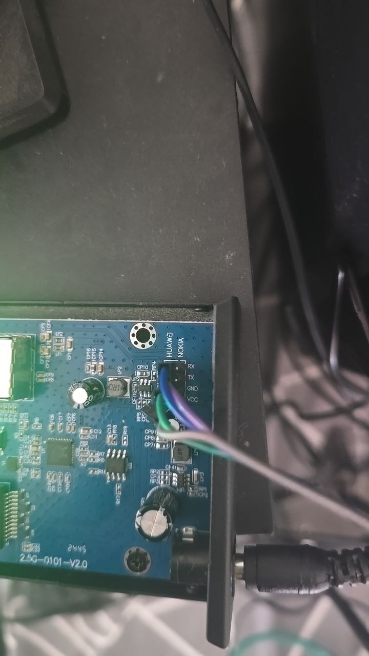

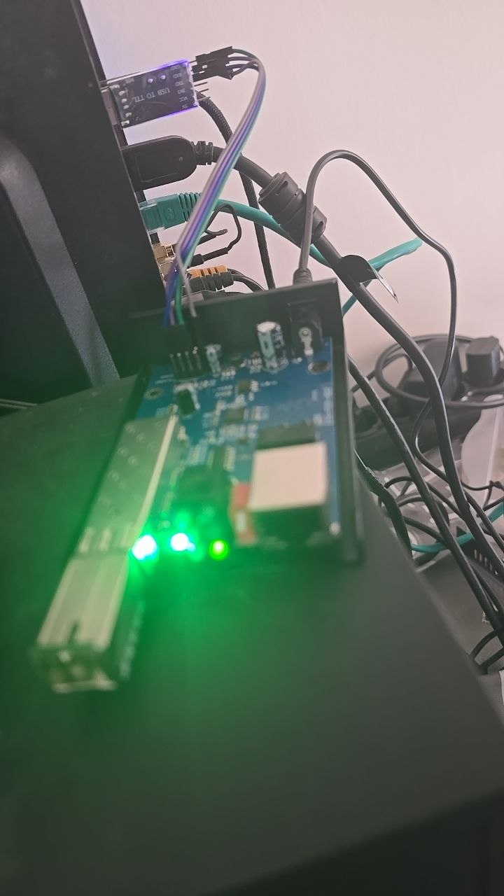

pinleri waveshare cihazindaki cikislari kullanrak bagladim sfp uzerine ama kabloyu bagladigimda erisemiyorum waveshare cihazina pinleri 2 7 14 16 olacak sekilde baglamistim sfpye ama sonucunda baglanmiyor pc ye cihazi test ettim media con ve keenetic uzerinden calisiyor ama ttl icin baglanmadi.
Voltaj ayarınız yüksek olabilir 3.3v modda olması gerek çalışması için. (Site.)
bunlara baktim hayir voltaj 3.3v sabit vcc ile aliyorum onu rx tx baglantisini ve gnd yi de yaptim ama sonuc alamadim
TX ve RX yer değiştirin, serial dökümünü takip edin. Önce doğru bağlantı yapmanız şart.

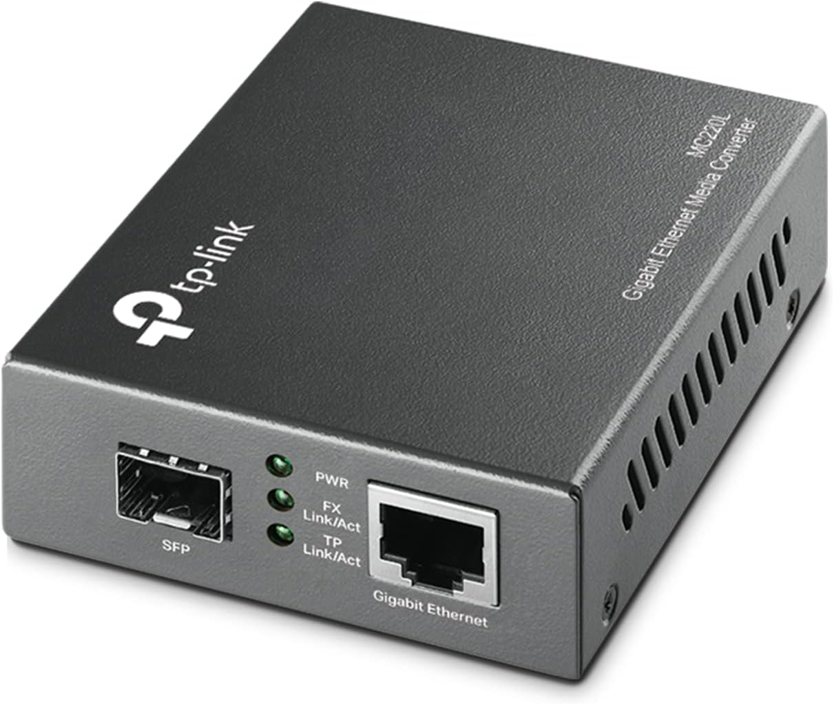

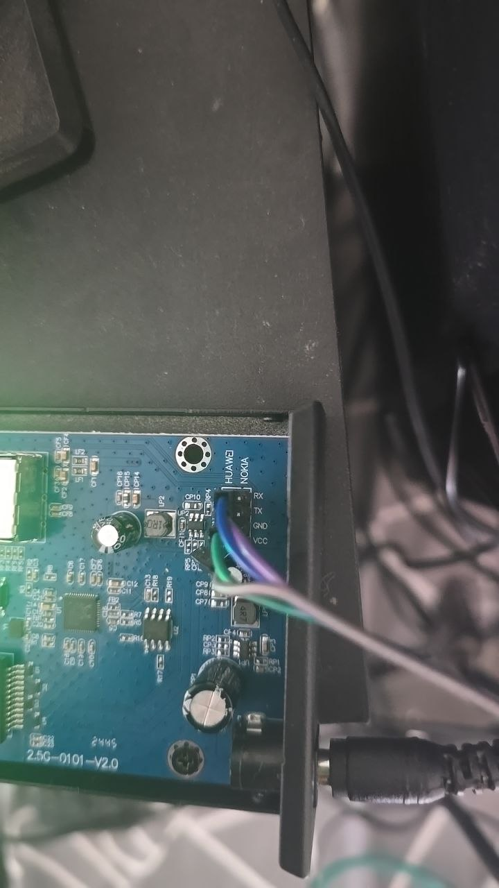

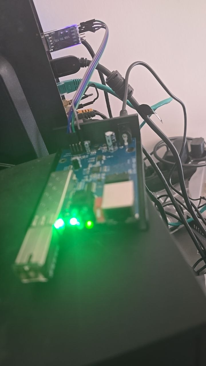

Yada içerisinde TTL Pinleri olan 2.5G Mediaconverter alacaksınız. SFP grubunda satanlar mevcut.
photo_2026-07-04_13-05-06.webpphoto_2026-07-04_13-08-51.webpphoto_2026-07-04_13-33-58.webp
