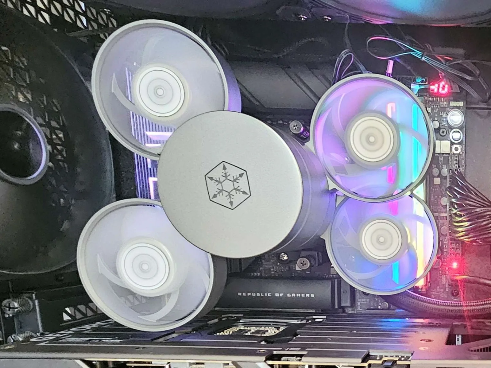

Selam dostlar,
Genel olarak sıcaklıklar yükseldiği için bir süredir ideal fan eğrisi ayarlarım ile oynuyorum. Uygun bir eğri oturtmaya çalışıyorum. Bir şey dikkatimi çekti. MicroATX anakartların biraz sıkışık ve dar bir yapıya sahip olduğunu biliyoruz. Bu dar yapı doğal olarak içerideki parçaları birbirine yakınlaştırıyor. Bu durum SSD sıcaklıklarını etkiler mi mesela? 990 Pro Heatsink sürümü ekran kartı altında değil, işlemcinin hemen altında bu arada. Sessiz ve sakin bir kasa fan eğrisi verdiğim zaman bu SSD boşta 55 dereceleri görebiliyor. Yükte rahatlıkla 75 dereceleri ve üstünü de görüyorum keza. Ama mesela kasa fanlarını başlangıç olarak %50 fan eğrisi ile başlattığımda SSD sıcaklığım 50 derece altına düşebiliyor. Hatta 5-6 derece daha da serin çalıştırabiliyorum. Aynı şekilde ekran kartı da bir miktar serinliyor. Kasam mesh yapıda bu arada. Şimdi değil ama ilerleyen dönemlerde hem üzerinde daha rahat çalışabilmek hem de sıcaklıkların biraz daha homojen dağılabilmesi için standart ATX boyutuna geçiş yapmalı mıyım? Kasam mesh yapıda bu arada. İçerisinde 3 adet ön fan girişi, 1 adet egzoz çıkışı ve 3 adet de sıvı soğutma fanı bulunuyor. Kasam T500V2 modeli.

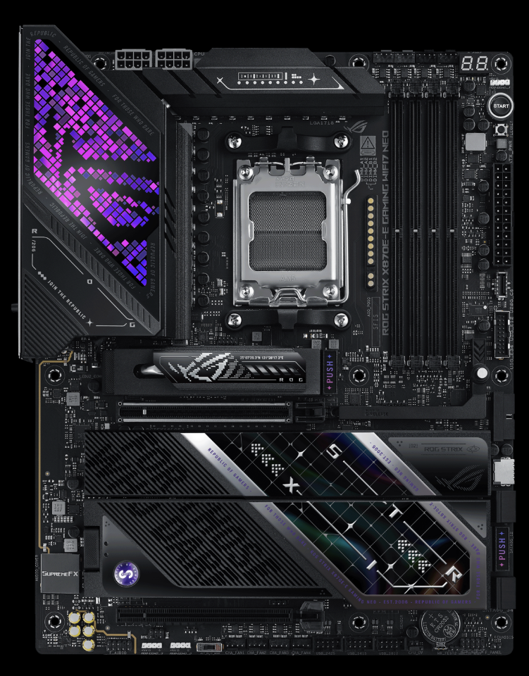

@Eagles Sorunun kesin ve ucuz yollu çözümü ise bu örnekteki gibi VRM+DRAM+M.2 aktif soğutmadan geçer.

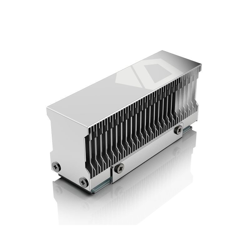

Mevcut anakartımın heatsink bloğu da bana göre çok başarılı değil hocam. Normalde aşırı sıcak çalışmayan SSD modellerinde de daha yüksek sıcaklıklar elde ediyordum. Ne hikmetse anakart soğutucusu, çok sıkmamış olmama rağmen ortadan ciddi baskı uygulamıştı SSD'lere ve hafif yamukluk da vardı. Zamanında denemiştim. O zamandan beri kullanmıyorum, heatsinkli modellere yöneldim. Sadece işlemci altında olan 990 Pro'da sıcaklık gözüme çarpıyor. Yukarıda da dediğim gibi ekran kartı altında çalışan diğer model gayet serin gidiyor. Elimin altında ID-Cooling M15 gibi devasa bir soğutucu var halihazırda sıfır şekilde. Sadece 990 Pro modelinin soğutucusunu söküp cihazı garantiden çıkarmak istemedim. Yoksa direkt monte edecektim. Sıcaklığa en kötü 7-8 derece etki eder diye düşünüyorum hep. Aslında heatsink olan modelleri tercih etme sebebim oydu, uğraşmamak.
