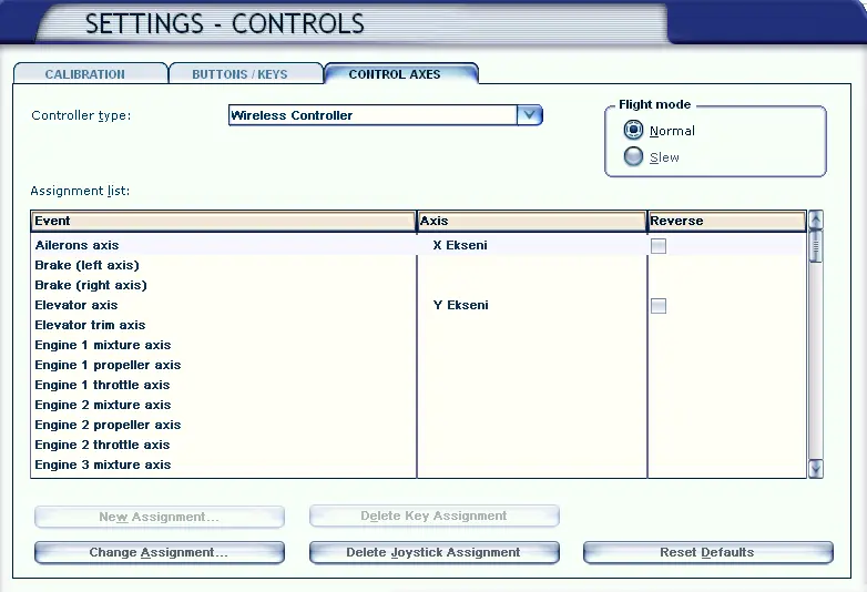

Merhabalar. Dün bu oyunu indirdim ve bir girip ayarları yapayım dedim ama çok karışık ayarlar var ve sadece X dönmesi ve Y dönmesi diye ayarlar yapabiliyorum gamepad'in diğer tuşlarını atayamıyorum. Bu tuşları nasıl atayabilirim?
Flight Simulator X, yalnizca XInput kollari destekliyor. Muhtemelen kolunuz DInput kullaniyor. Bu yuzden oyunun kolunuzu duzgun gorebilmesi icin, x360ce veya XOutput gibi XInput emulasyonu yapan yazilimlar kullanmalisiniz.
Bunlara ek olarak, bu ayarlar size cok karmasik geliyorsa FSX'e baslamanizi onermem. Gunumuzde her anlamda cidden yasini gostermeye baslamis bir oyun. Imkan varsa Flight Simulator 2020 veya 2024'den devam edin.
Hocam Dualshock 4 kullanıyorum. Evet büyük ihtimalle dediğiniz gibi kolu düzgün göremiyor. DS4Windows uygulamasıyla deneyeceğim bir de tavsiyeniz için teşekkürler. Maalesef bilgisayarım anca bu sürümünü kaldırdığı için 2020 veya 2024 sürümünü oynayamıyorum.
Bu arada ben sağ kısımdaki Control Axes kısmına bakmıştım sadece herhalde orası analogların ayarlandığı bölüm. Çünkü soldaki Buttons bölümünde kolun tüm fonksiyonlarını algılıyor. Teşekkürler yardımın için.
