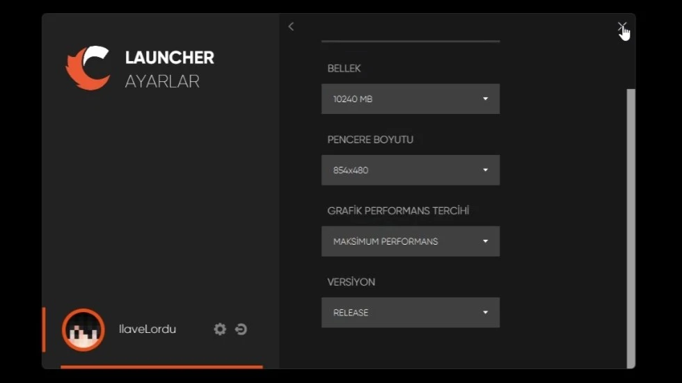

CraftRise ayarları altından Grafik performans tercihi ayarı Maksimum performans olarak ayarlandı ve sorun çözüldü.

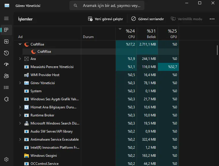

Nasıl fotoğraf hocam? Oyuna girince 4060 aktif oluyor çıkınca ise Intel ekran kartına geçiyor.
@brkdnmz Hocam bu şekilde demi? Bazen algılayamıyorum kusura bakmayın ilk defa ekran kartı olan bir bilgisayar kullanıyorum.
@brkdnmz Hocam bu şekilde, değil mi? Bazen algılayamıyorum, kusura bakmayın. İlk defa ekran kartı olan bir bilgisayar kullanıyorum.
Aynen, bu şekilde. Burada bir Java istemcisi görmeyi beklerdim ancak görünmüyor.
Asıl siz kusura bakmayın, başta oyunu görmemişim. Kalın yazı tipi kullanmamın sebebi de daha rahat anlayabilmenizdi. Sorununuz çözülür umarım.
Yardımlarınız için teşekkür ederim hocam, eksik olmayın.
Direkt buraya mı atayım hocam?
Muhtemelen şu anda işlem yapıyorsunuz fakat Görev Yöneticisi üzerinden CraftRise'ın dosya konumuna gittikten sonra o konumu kaydedin. Sonrasında ayarlardan "Göz at" dedikten sonra bulduğunuz 'exe' dosyasını eklemeye çalışın. Belki konumları farklıdır.
Recep hocam bağlandı şu anda yapıyor.
Bana da bu doğru çözüm gibi geldi çünkü başka bir işlem görünmüyor. Oldukça meraklandım. : )
Normalde düz Minecraft'te direkt javaw.exe görünüyordu.
