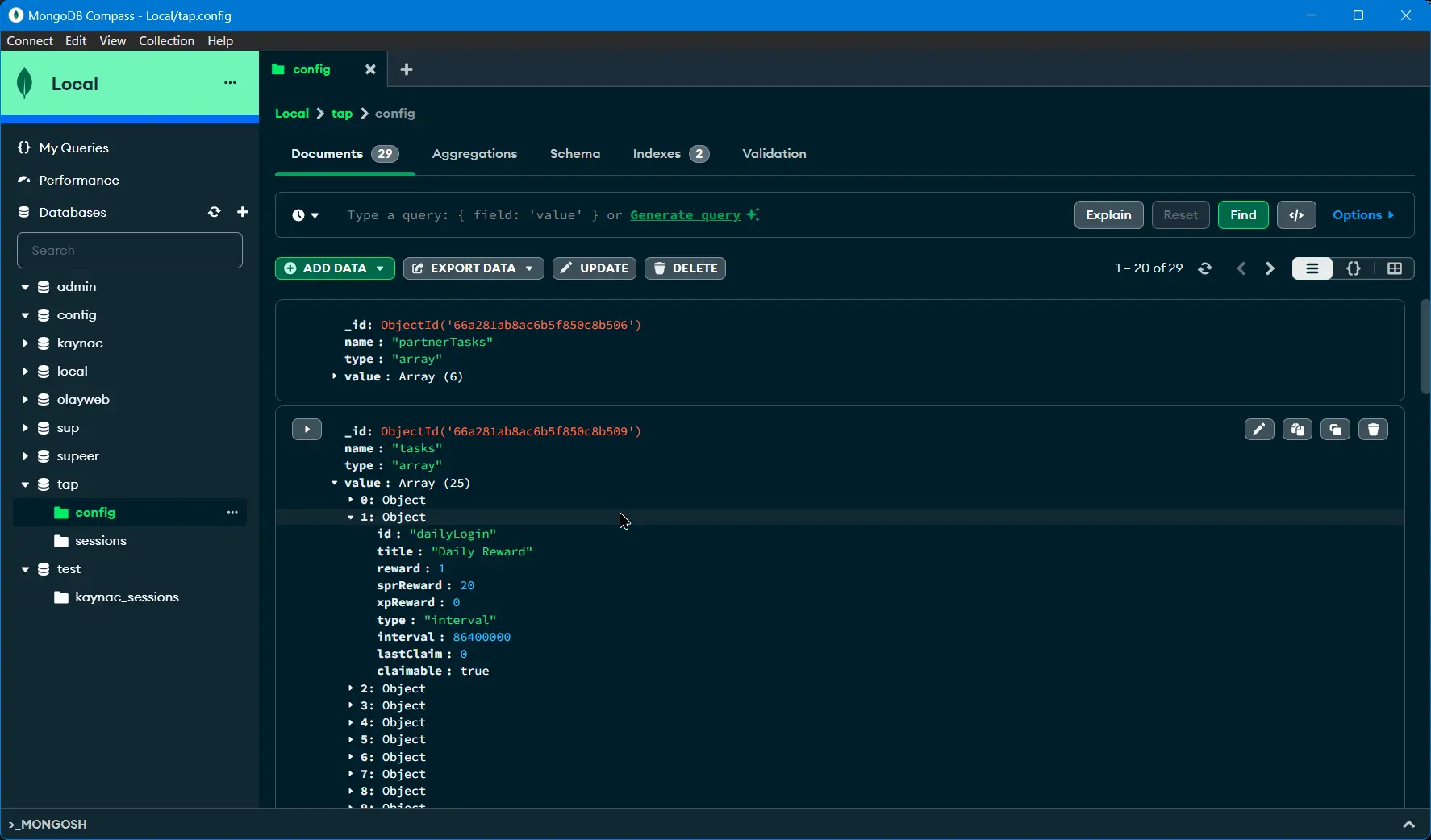

Windows'a kuruyorsan MongoDB Compass'ı da kur. Debian tabanlı bir GNU/Linux sisteme kuruyorsan APT'den
Compass şu oluyor. Local veya uzaktaki sunucuya bağlanabiliyorsun. Uzak sunucuya bağlanıyorsanız şifrelemeyi ve SSL kullanmayı unutmayın yoksa zortlarsınız. Ben yerelde Windows sunucularda Linux kullanıyorum. Aralarında doküman alışverişi de yapabiliyorlar zaten.

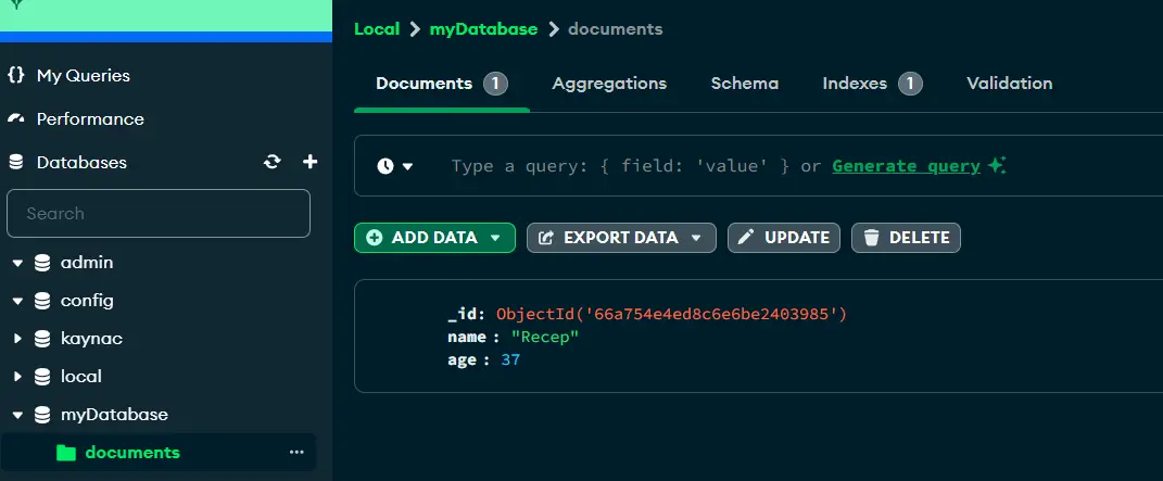

Bir doküman eklemek.
JavaScript:
const collection = db.collection('documents');
await collection.insertOne({ name: 'Recep', age: 37 });
Gördüğünüz gibi "myDatabase" isimli veritabanında "documents" isimli koleksiyona bir obje ekledim. Ekleyebildiğiniz tüm veri tiplerini şöyle göstereyim.
