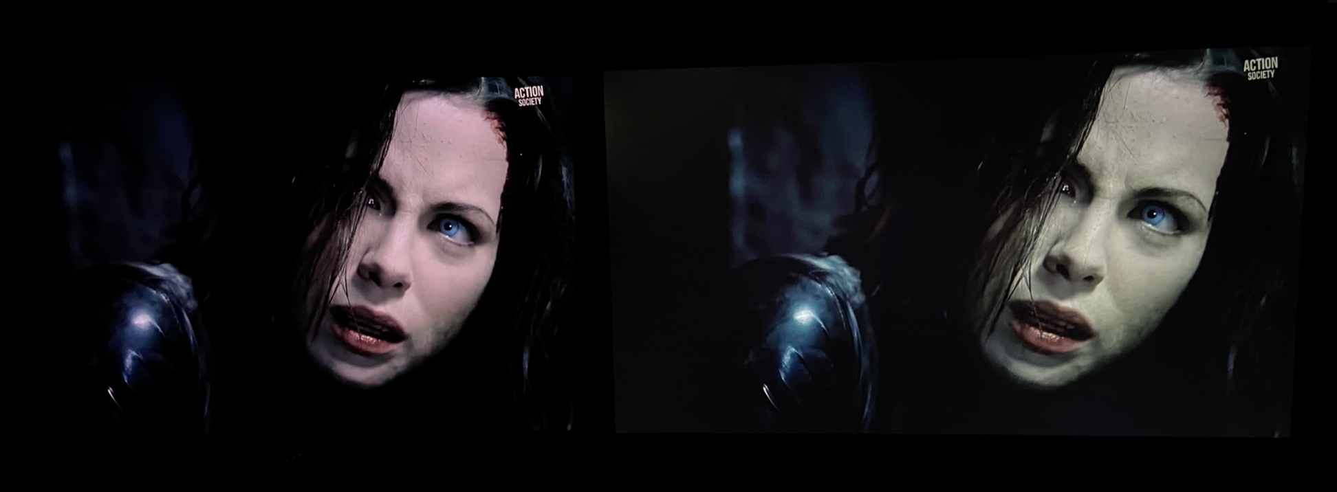

Black level
Genellikle Doğru Ayar:
Varsayılan​
AcerASUSDellGigabyteLGSamsung
Black BoostShadow BoostDark StabilizerBlack EqualizerBlack Stabilizer
Black Level
Shadow Detail
Siyah seviyesi ayarı, monitörün siyahları işleme biçimini etkiler. Çok yüksek ayarlanırsa, siyahlar gri görünür ve görüntünün kontrastı düşük olur. Ancak bunun bazı avantajları da olabilir; oyunların karanlık sahnelerinde rakiplerinizi daha iyi görmenize yardımcı olur. Çok düşük ayarlanırsa, siyahlar ezilir. Bu, siyahlar daha derin görünse bile, karanlık sahnelerde detayları kaybetmeniz anlamına gelir.
Kısaca görüntü doğruluğu için kapalı (varsayılan) kalması daha iyi. Spesifik durumlarda ihtiyacınız olursa diye var, genelde işe yaramaz.

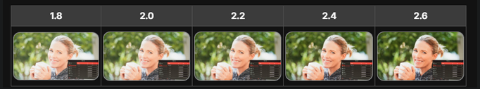

Gama​
Genellikle Doğru Ayar: 2.2 veya varsayılan.
En doğru görüntü için hedef 2.2'dir.
Siyah seviyesi ve kontrast ayarlarının aksine, gama ayarı tüm görüntünün parlaklığını değiştirir ancak arka ışığı ayarlamaz. Gama ayarını ayarlamak kişisel bir tercih olsa da, karanlık sahnelerde rakiplerinizi görmenizi kolaylaştırabilir.
Çoğu monitörün varsayılan gama ayarı 2,2'dir. Daha parlak bir görüntü için ayarı düşürebilir, daha karanlık bir görüntü için ise yükseltebilirsiniz. Bu ayarı değiştirmek, ekranın karanlık ve aydınlık alanları arasındaki kontrastı etkiler; çünkü artırmak, aralarında daha büyük bir kontrast oluşturarak görüntünün daha karanlık görünmesini sağlar. Öte yandan, gama değerini düşürmek, görüntünün tamamının daha parlak görünmesini sağlar. Aşağıda Acer Nitro XZ322QU V3bmiiphx modelinden bazı örnekler görebilirsiniz.

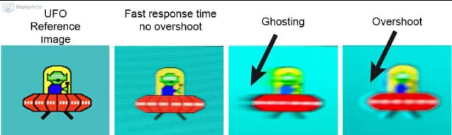

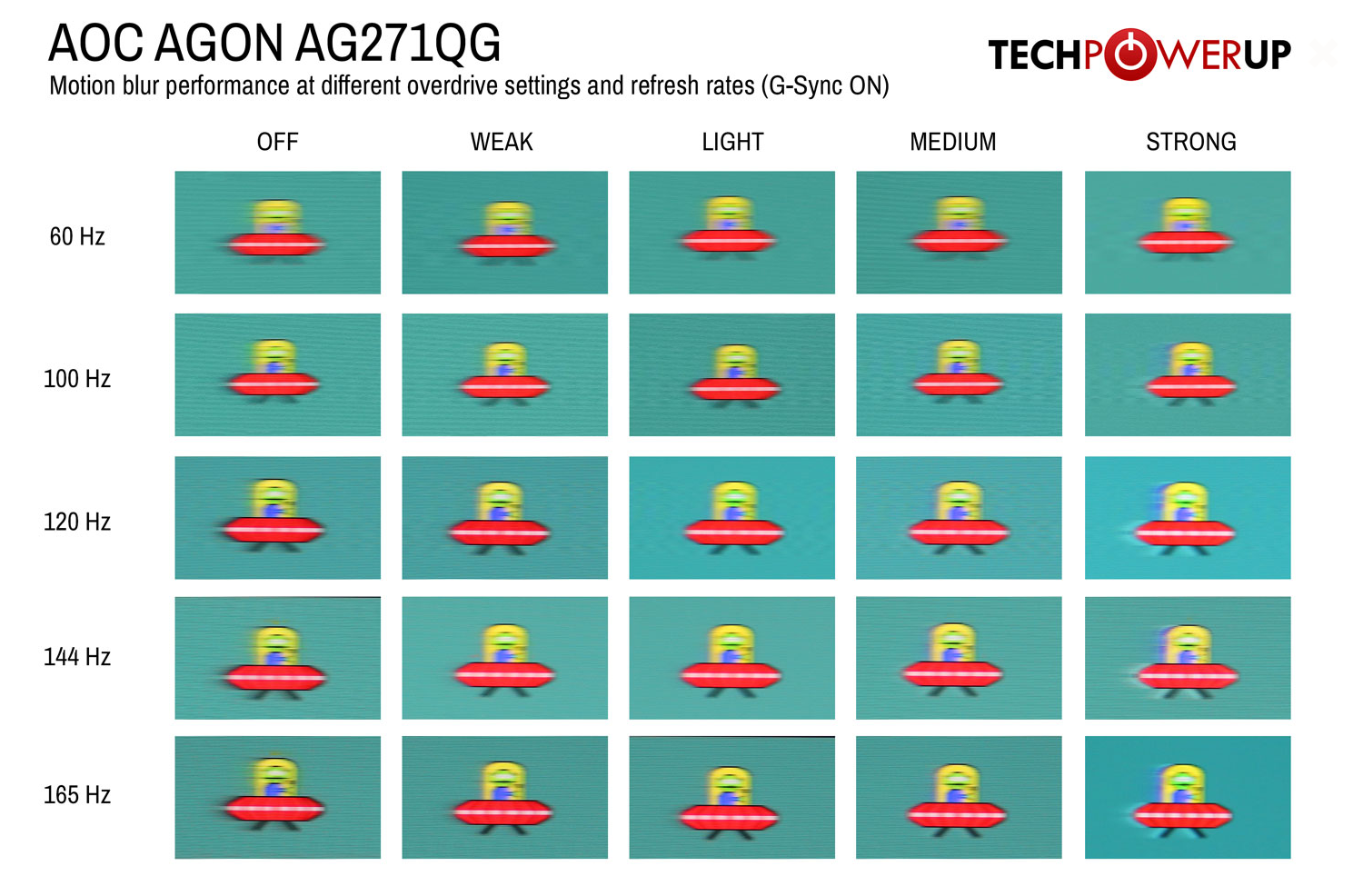

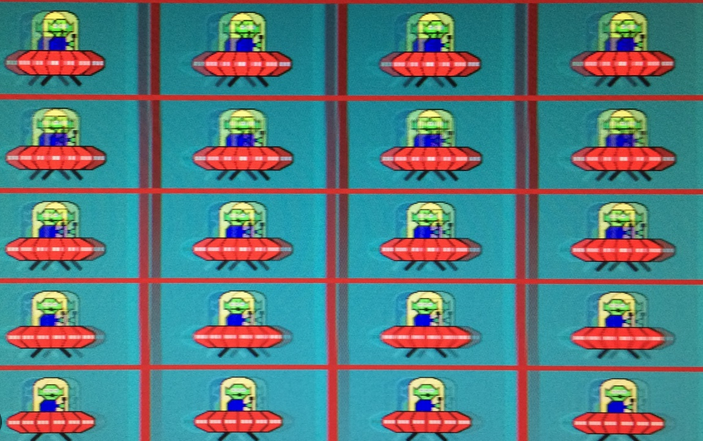

Monitörlerde OverDrive denen bir ayar bulunur. Örnek bir monitör ekleyeceğim. AG271QG de gördüğünüz üzere bu ayarı kapalı da tutmak ghosting'e sebep oluyor. Strong gibi aşırı hızlı modları seçmek ise overshoot'a sebep oluyor. Buna inverse ghosting de deniyor. AG271QG de Light ve medium gibi seçenekler ise en ideal olanlar. Medium çoğu mod da overshoot yaptığı için light biraz daha mantıklı. Tabii yerine göre medium da kullanılabilir.
Bazı monitörler aldığınız FPS'ye göre değişken OverDrive ayarına sahiptir. Mesela 180hz de overshoot yapmaz fakat 100hz ve altında yapabilir. Rekabetçi oyunlarda 100 FPS üstü alacağınız için sorun olmaz fakat hikayeli oyunlarda 100 FPS'nin altına düşeceğiniz için overshoot'a sebep olabilir. AG271QG de medium modu biraz overshoot yapmış olabilir ama sizdeki monitör başka bir model ise çok az veya hiç overshoot yapmayabilir. Kısaca tek tek deneyerek en az ghosting ve overshoot yapan modu bulmalısınız.

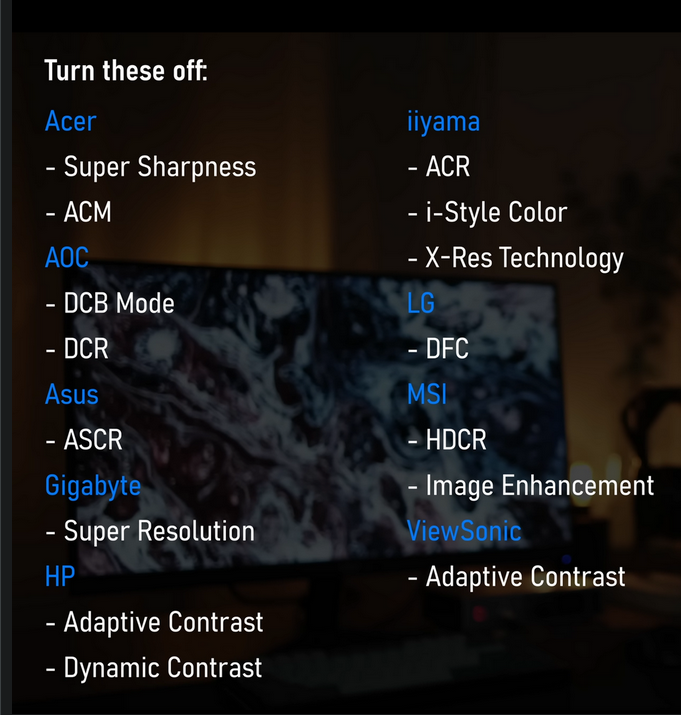

Monitörlerde bulunan genelde görüntü doğruluğunu bozan ayarların listesi (kapalı kalması önerilir)

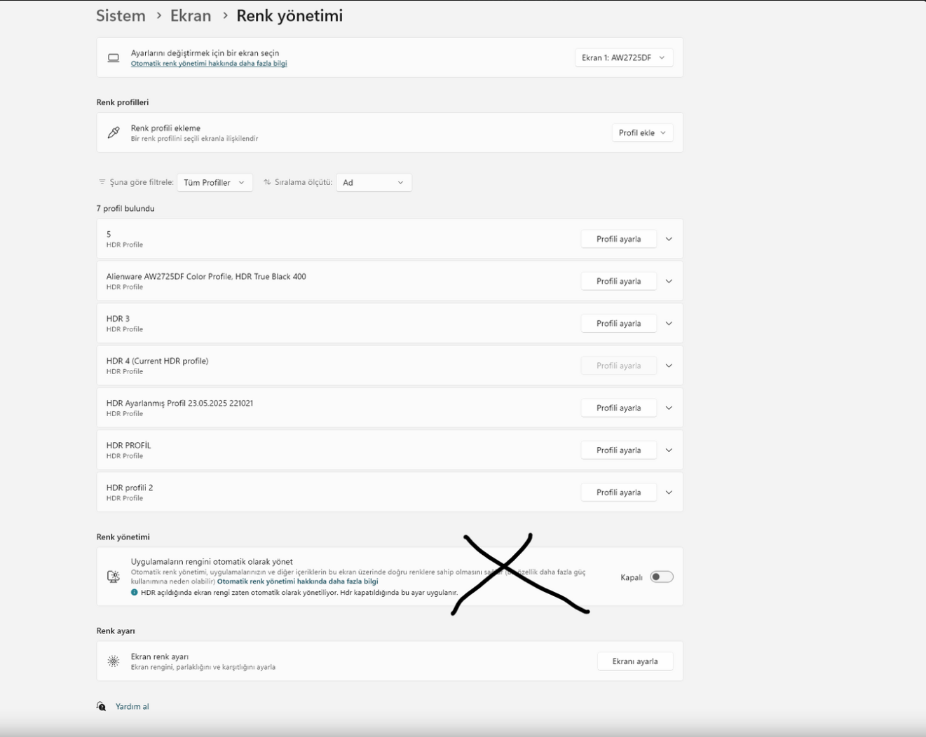

Uygulamaların rengini otomatik olarak yönet
Kapalı kalmasını önerdiğim ayar. Renkleri SRGB'ye sınırlıyor, canlı renklere sahip bir monitörünüz varsa renklerin soluk gözükmesine sebep olacaktır.

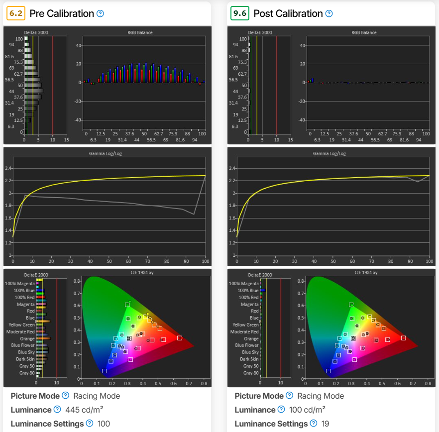

ICC profillerinden söz edilmesini beklerdim. Bir türlü anlayamadığım bir şey. Rtings'in gösterdiği post calibration ayarlarında parlaklık aşırı düşük ve kullanılabilir değil. VG258QM için öncesi ve sonrası arasında çok fena fark var. G65B, G620SD gibi modeller için fark çok düşük. ICC profilini de ünite farkı var diye indirmemiz tavsiye edilmiyor, elle kalibre etmek de çok zor. TN pişmanlıktır. :D
Özenle hazırlanmış, teşekkürler. Bütün monitörlerde gama ayarı yok (VG258QM örneğin). Brightness arttırınca gama da düştüğü için ışıl ışıl oluyor. Renk sıcaklığını normal seçip geçmek en iyisi zaten. R-G-B ayarlaması çok zor bir şey çünkü.

R25İ-30'un OverDrive ayarı için en iyi ayarları level 2 ve level 3. Level 2 de bariz bir yavaşlama var fakat hiç overshoot yok. Level 3 te birazcık overshoot karşılığında tepki süresi epey düşüyor. Maksimum yenileme hızında level 3 en mantıklı seçeneklerden. Ama düşük yenileme hızlarındaki performansı nasıl bilmiyorum, incelemede belirtilmemiş. Level 2 genel olarak tüm yenileme hızlarında en dengelisi büyük ihtimal. MPRT ve HDR kapalı.
Diğer ayarlar zaten rehberde anlatılıyor, üniteden üniteye göre özel olmayan ayarlar tepki süresi gibi ayarlar oluyor genelde. Rehberde anlatılanları uygulayın.
