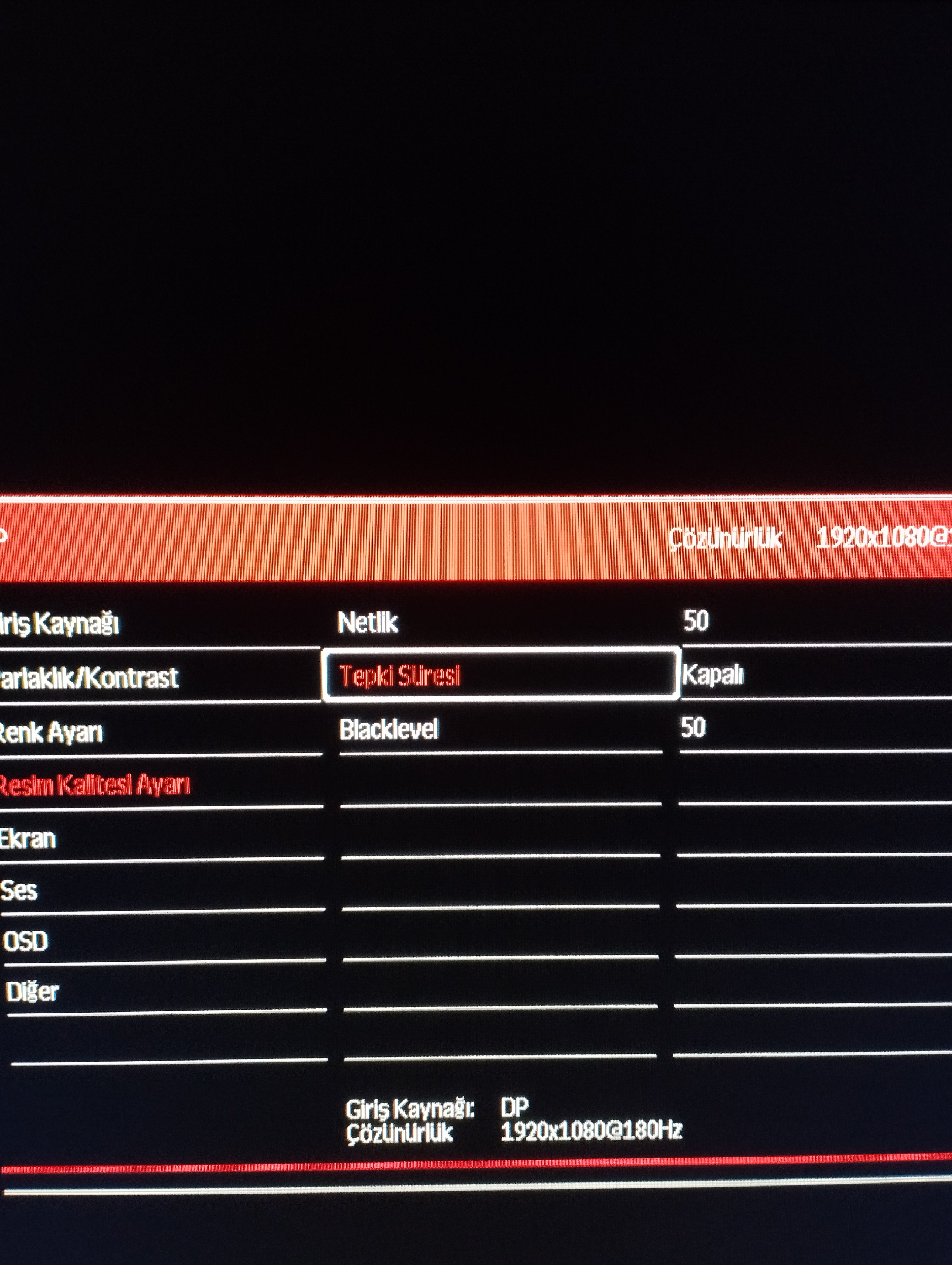

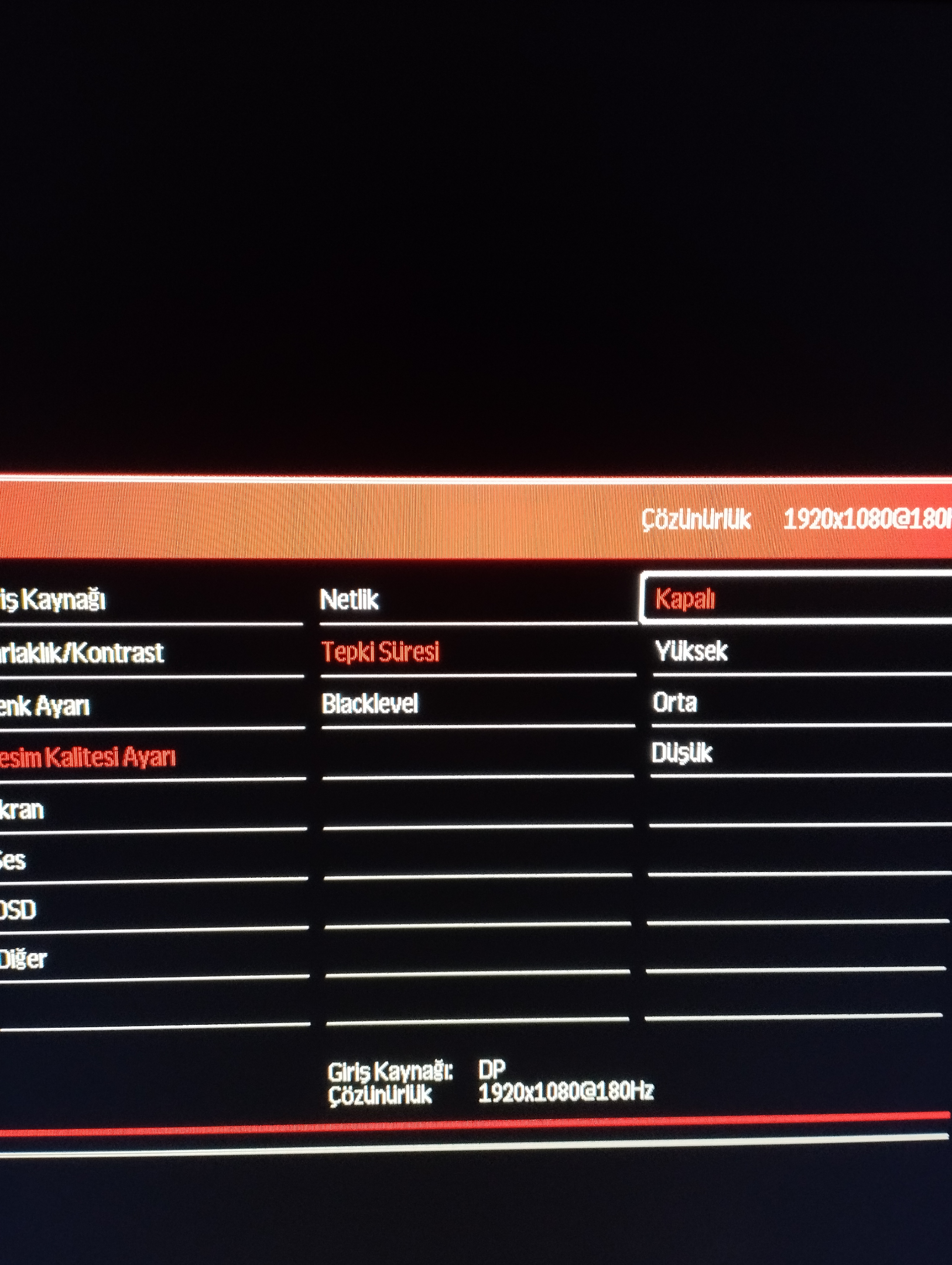

Merhaba,
Monitörümdeki ayarlara baktığım zaman tepki süresi diye bir ayar gördüm. Kapalı, düşük, orta ve yüksek seçeneklerine sahip. Hangi seçeneği neden seçmeliyim? Yüksek seçilmesi düşük tepki süresi anlamına mı geliyor? Veya tam tersi düşük tepki süresi için düşük seçeneği mi seçilmeli? İlginiz için teşekkür ederim şimdiden. Benim için önemli bir konuydu bu.
    2,6 MB · Görüntüleme: 124
    2,5 MB · Görüntüleme: 82
Overdrive ayarı bu. Aşırı açmak daha kötü görüntüye sebep olabilir açıkçası. O yüzden buna kendiniz gözlemleyerek karar vereceksiniz.
Düşük ile başlayın. Çok açarsan ters gölgelenme başlar
Ters gölgelenme, monitörünüzün overdrive ayarını çok yükseğe ayarladığınızda ortaya çıkar ve hareketli nesnelerin etrafında parlak izler oluşmasına neden olur. Ters gölgelenmeyi gidermek için monitörünüzün overdrive ayarını orta veya düşük seviyeye düşürün.
İlginiz için çok teşekkür ederim Recep abi. Çok açıklayıcı oldu. İyi günler dilerim.
Bu siteyi açarak ayarlama yapın. Orta ayar iyidir, yüksek ayara alınırsa bu attığım sitedeki ufoların arkasından bir gölge gelecektir. Bu da ghosting sorunu demek oluyor. Attığım siteden Speed kısmını 1080 Pixels Per Sec - Recommended(yetişemiyorsanız 960) olarak ayarlayın. Ve ufolara bakarak arkasından gölge gelmeyecek şekilde ayarlamaları yapın.
