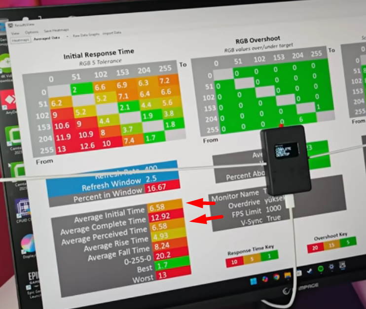

Merhaba.
Öncelikle konuya hakim olduğumu söyleyerek başlayayım. Yanıt verirken detay girebilirsiniz. Bu olay aklıma takıldığından konu açma gereği duydum.
Yakın zamanda şöyle bir garabet çıktı;
Çakılı 6.5 Hz almış MPRT ve GtG'de. Normalde 400 Hz olması için 2.5 ms olması gerekiyor.
Burada GtG ve MPRT yakın olduğundan ghosting olmuyor olması lazım NORMALDE!
Ancak bu vakada 400 Hz response söylenmiş. Olur da 400 FPS + 400 Hz'de oynarsam ben ne görürüm?
Ghosting olmayan 144 Hz deneyimi mi? Motion blur mı? Yoksa farklı bir şey mi?
Benim bildiğim ghosting, motion blur'a benzese de ayrılıyor. Bu da o nadir örneklerden birisi mi?
İyi sosyaller.

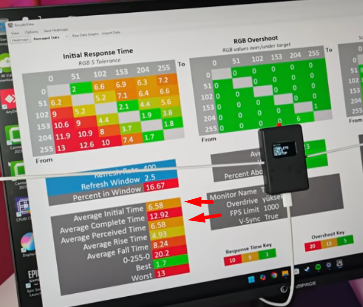

Merhaba.
Eki Görüntüle 244719
İyi sosyaller.

Böyle takıntısı olanlar OLED almalı bence.
LCD panellerde hep böyle bir şeyler var.
Boşuna demiyorum 60Hz CRT 1000Hz LCD'den daha akıcıdır diye hareket akıcılığı olarak. OLED'ler yine idare ediyor.
