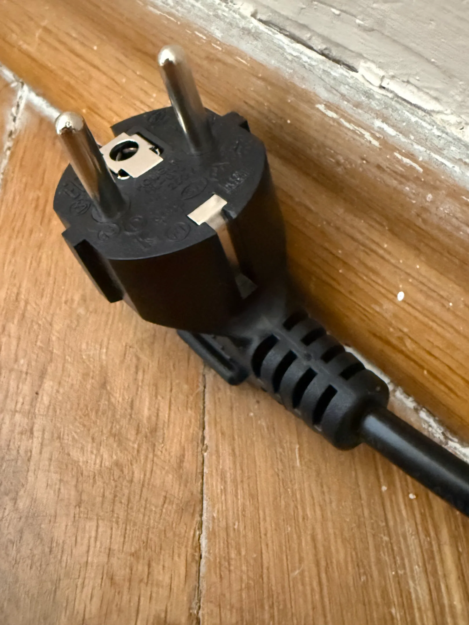

Topraklaman yoktur büyük ihtimalle. Kontrol kalemiyle monitörün metaline bir dokundur bakalım yanacak mı? Monitörün fişinde prize giden tarafta topraklama teli var mı? Her monitör topraklama gerektirmez bundan emin olalım.
Öncelikle zaman ayırıp konularımı uzun uzun okuyup cevap verdiğiniz için sağ olun.
Kontrol kalemi yok maalesef ve monitörde metal yüzey bulamadım.
Evet, var.

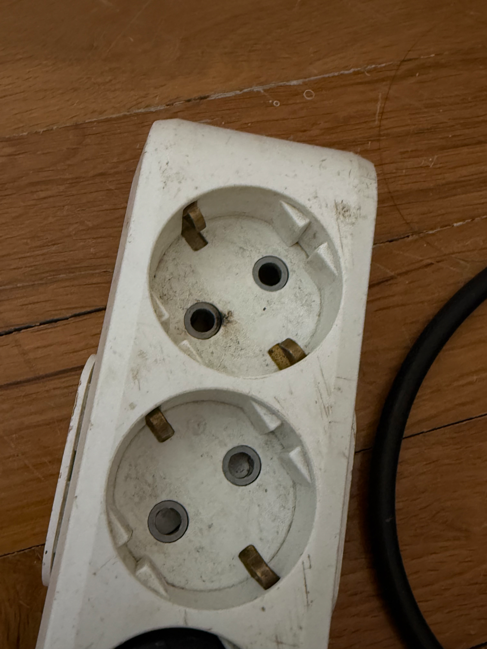

Bu arada üçlü prizde siyah nokta farkettim sanki dengesiz bi akım olmuş gibi.
Çamaşır makinesinin bağlı olduğu prize mi bağlıyorsun? Monitörün topraklama gerektiriyor bu arada böyle kullanmaya devam edersen arıza çıkabilir. Beyaz eşyaların topraklamasız olması daha külfetli bir masraf çıkarabilir.
Odamdaki üçlü prize monitör, bilgisayar ve bi üçlü priz daha takıyordum ve o üçlü priz de banyodaki çamaşır makinesine bağlıydı.
2 kez kilitlendikten sonra artık hatayı farkettim ve artık ayırdım ikisini. Ama buna rağmen 3. kez kilitlendi monitör ve görüntü vermiyor.
Üçlü prizler Viko, iyi mi kötü mü bilmiyorum.
Çoktan arıza çıktı bile sanırsam. Sorun kronikleşti gibi, monitör içerisindeki kondansatörleri veya kapasitörleri patlattım galiba veya kartı bozdum.
Bilgisayarı çamaşır makinesiyle aynı prize bağlaman zaten başlı başına bir hata. Zaten topraklamada yok Allah'a emanet çalışıyor gibi geldi bunca zamana kadar.
