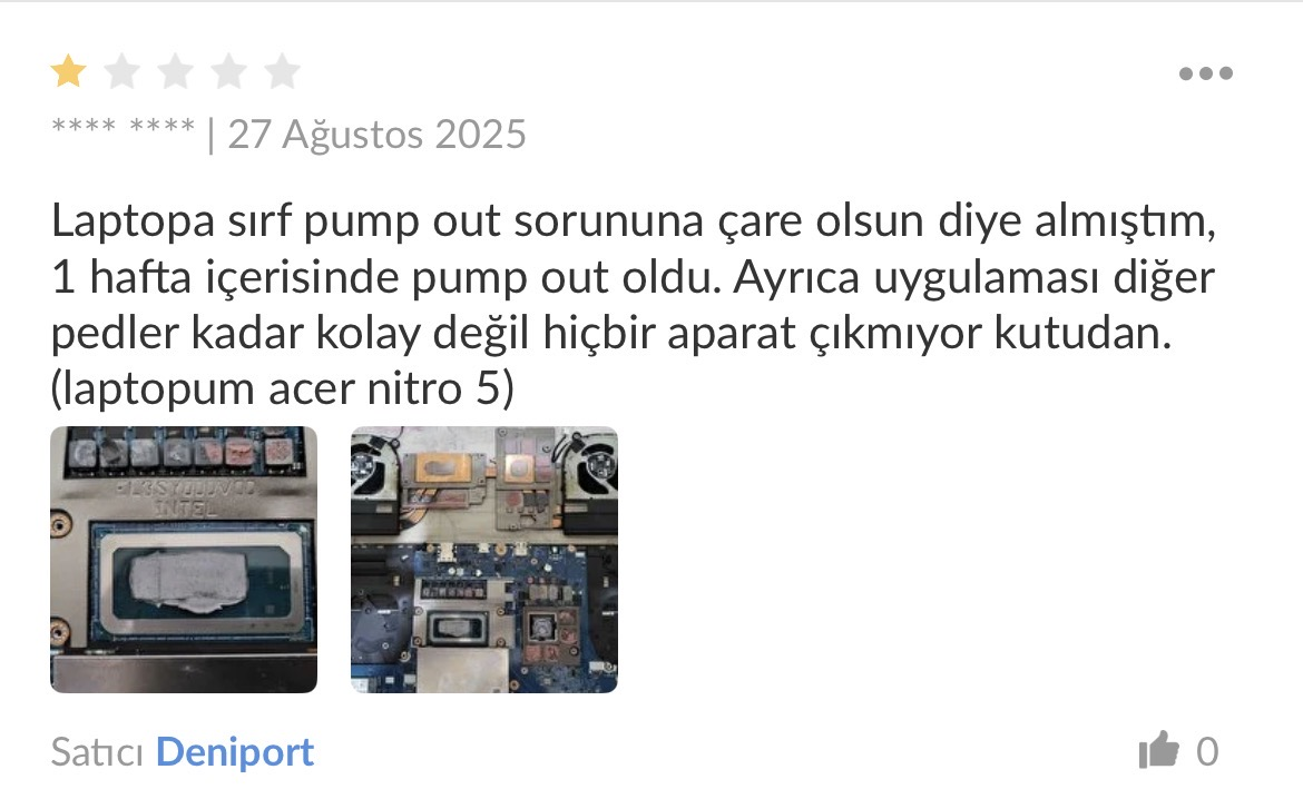

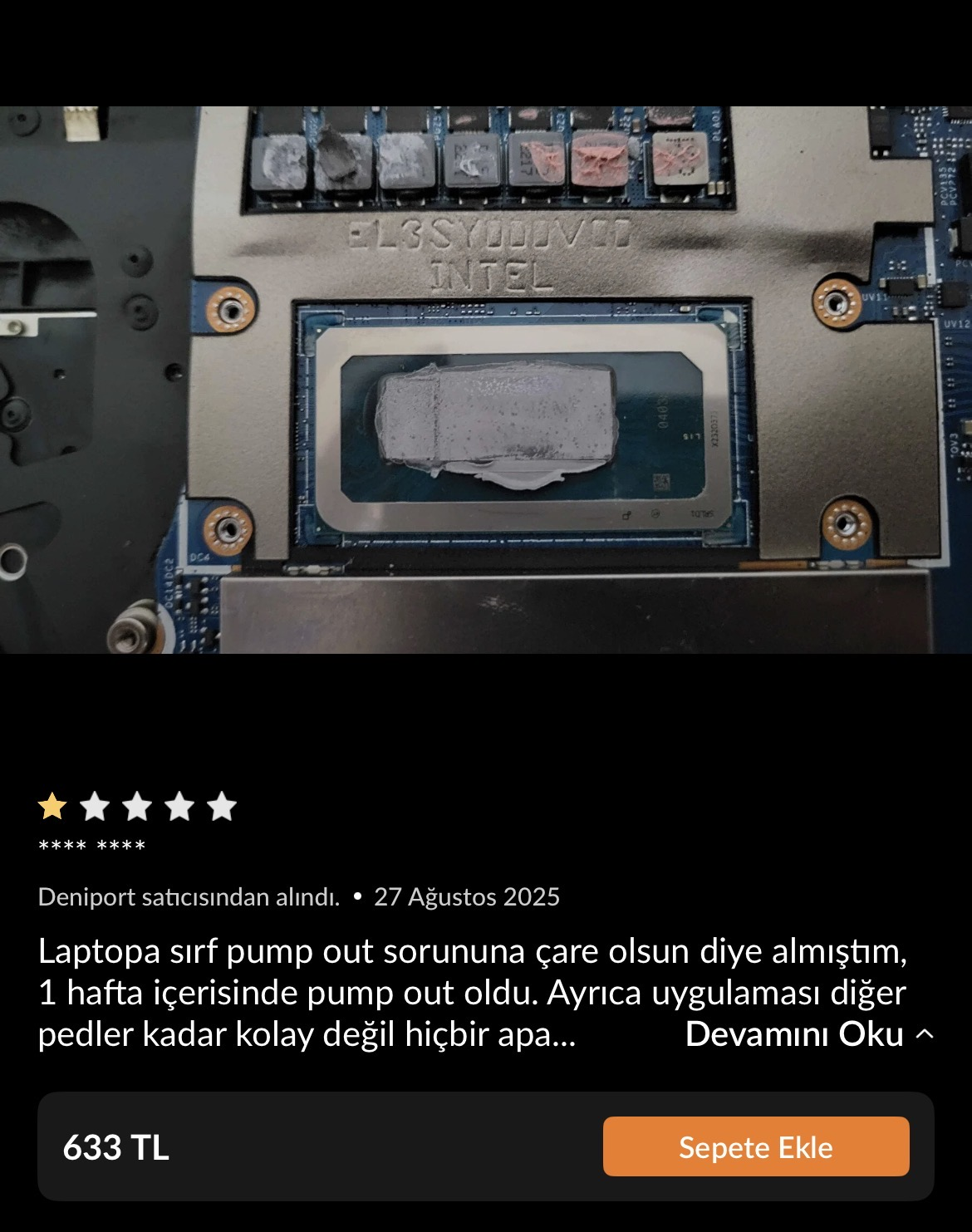

Hocam bu yorum hakkında ne düşünüyosunuz yanlış mı uyguladığı için olmuş sizce?

Pad değil ki bu, macuna benziyor. Hadi jel sürse yine bu olamaz. Sanırım termal pad diye macun almış sürmüş.Eki Görüntüle 229086
Eki Görüntüle 229087
