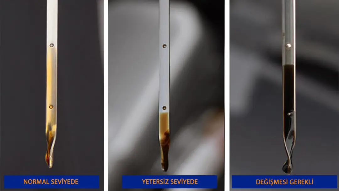

Motor Yağını ve Yağ Seviyesini İhmal Etmek
Motorun hayatta kalmasını sağlayan en önemli unsur yağlama sistemidir. Birçok sürücü yağ değişim kilometresini takip etse de yağ seviyesini düzenli kontrol etmeyi ihmal eder.Özellikle:
- Yüksek kilometreli motorlar
- Turbo motorlar
- Yağ eksiltme eğilimi olan araçlar

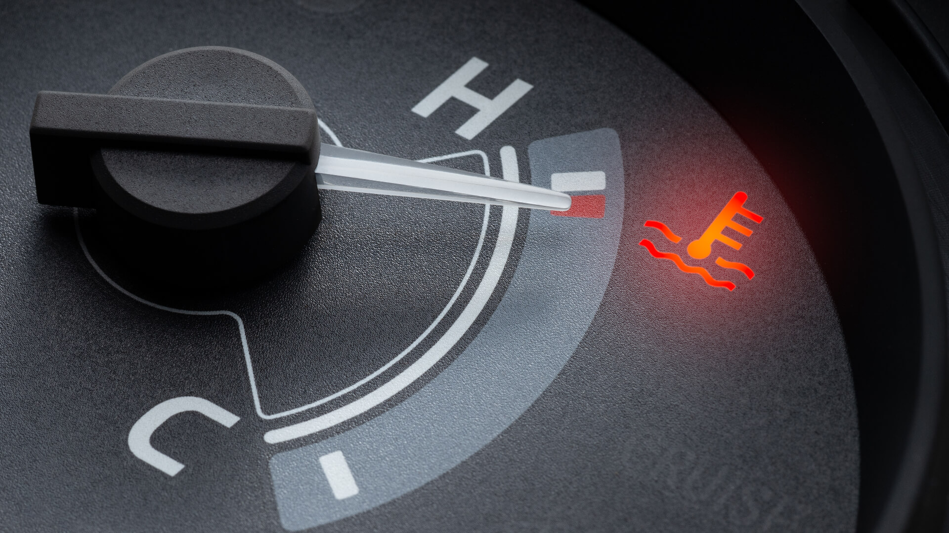

Hararet Göstergesini Görmezden Gelmek
Hararet motorların en büyük düşmanlarından biridir. Birçok sürücü hararet göstergesinin biraz yükselmesini önemsemeyebilir. Ancak motorun aşırı ısınması çok kısa sürede ciddi hasarlar oluşturabilir.Hararet sonucunda:
- Silindir kapak contası yanabilir.
- Silindir kapağı eğilebilir.
- Segmanlar zarar görebilir.
- Motor bloğunda kalıcı hasarlar oluşabilir.
