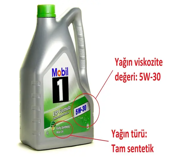

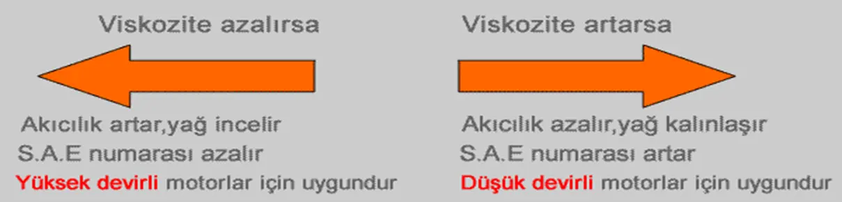

Aracınız için, firmanın önerdiği motor yağını kullanmak son derece önemli. Eğer önerilenin dışına çıkar, aksine bir yağ kullanırsanız motorda sarma dediğimiz olay meydana gelebilir ve motorunuz biter. O yüzden ne çok ince yağ, ne de çok kalın yağ koymamalısınız. Özellikle birçok dizel otomobil vs motorda, hem yakıt tasarrufu olması açısından hem de performansı artırması açısından ince yağları önerirler. Çünkü kalın yağların akışkanlığı daha azdır ve bu da motoru daha fazla yorar. Aşağıdaki videodan bunu görebilirsiniz. Misal ben dizel aracımda 0W-30 yağ kullanıyorum. Çünkü firmanın önerdiği ilk grup bu. Mecbur kalırsan da 5W-30 koy demiş. Fakat şimdiye kadar koymadım. Kendi tecrübelerime dayanarak önerebileceğim yağlar ise; Shell, Motul. Tabii ki birçok diğer markayı seçmek de sizin tercihiniz.

Megane 2 için 5W-40 öneriyorlar. Kitapçığın dışına çıkmam genelde.
Bazı eski yani aşınmış arabalar için daha viskoz yağ kullanılması tavsiye ediliyor bazı ustalar tarafından. Bunun geçerliliği nedir? Bunun hakkında yorum yapabilme şansın var mı?

Sanayideki ustalar toptancılardan ucuza aldıkları yağı doldurup geçerler. Örneğin; 0W-30 yağ koyması araç sahibinin avantajına olacakken, 5W-30 koyup geçer. Çünkü 5W-30 diğerine göre daha ucuzdur. Kendi karına bakar onlar seni beni düşünmez. Siz 5W-30 koydurduğunuzda ise motorun performası düşer, yakıt tüketiminiz artar. Bu noktada siz kural belirleyici olmalısınız. Şu marka, şu kod yağı koy diyeceksiniz.
