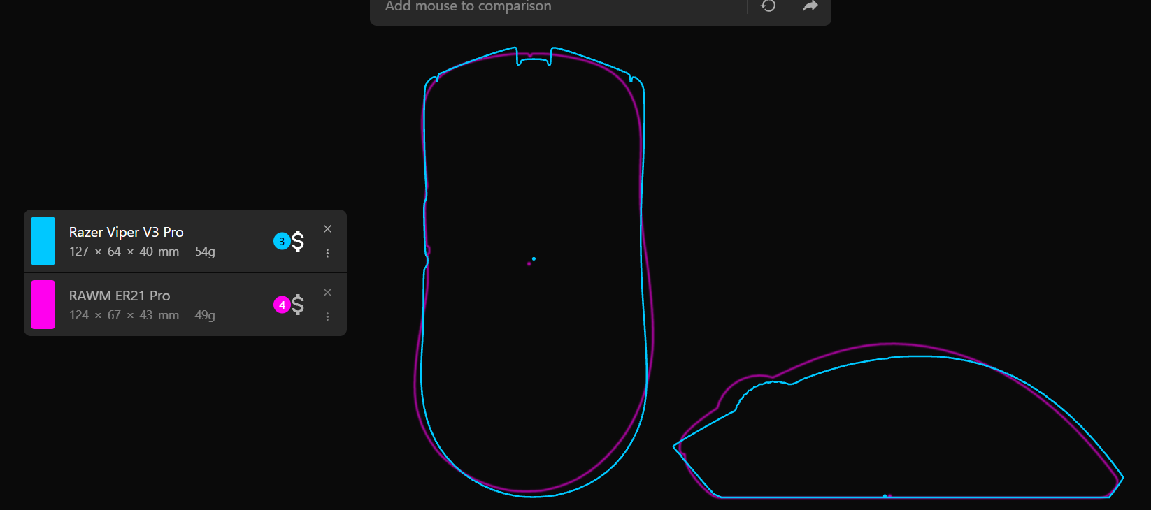

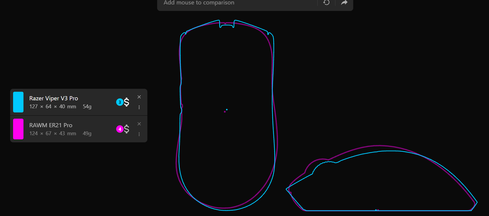

Shape: Kısaca farenin şeklidir. Her fare her tutuş şekline uygun değildir. Tutuş şekline detaylı şekilde değineceğim. Şimdi örnek vereyim:
Yukarıdaki farelerin arasındaki shape farkını görüyorsunuz. ER21 Pro 'Ergo, Ergonomik' mouse olarak geçer. Gördüğünüz gibi, ER21 Pro'nun sol kısmı çıkıntılı, sağ kısmı da aynı şekilde. Bu yüzden Ergo bir fare oluyor.
Diğer model olan Razer Viper V3 Pro, simetrik bir mouse. Sol el kullanımına çok daha uygun. Herhangi bir çıkıntı yok, direk olarak düz. Bu da onu simetrik bir fare yapıyor.
Bu tarz mouse shapelerini karşılaştırmak için Eloshapes sitesini kullanabilirsiniz. Site, shapeye ekstra olarak Switch ve Encoder bilgisi de veriyor.

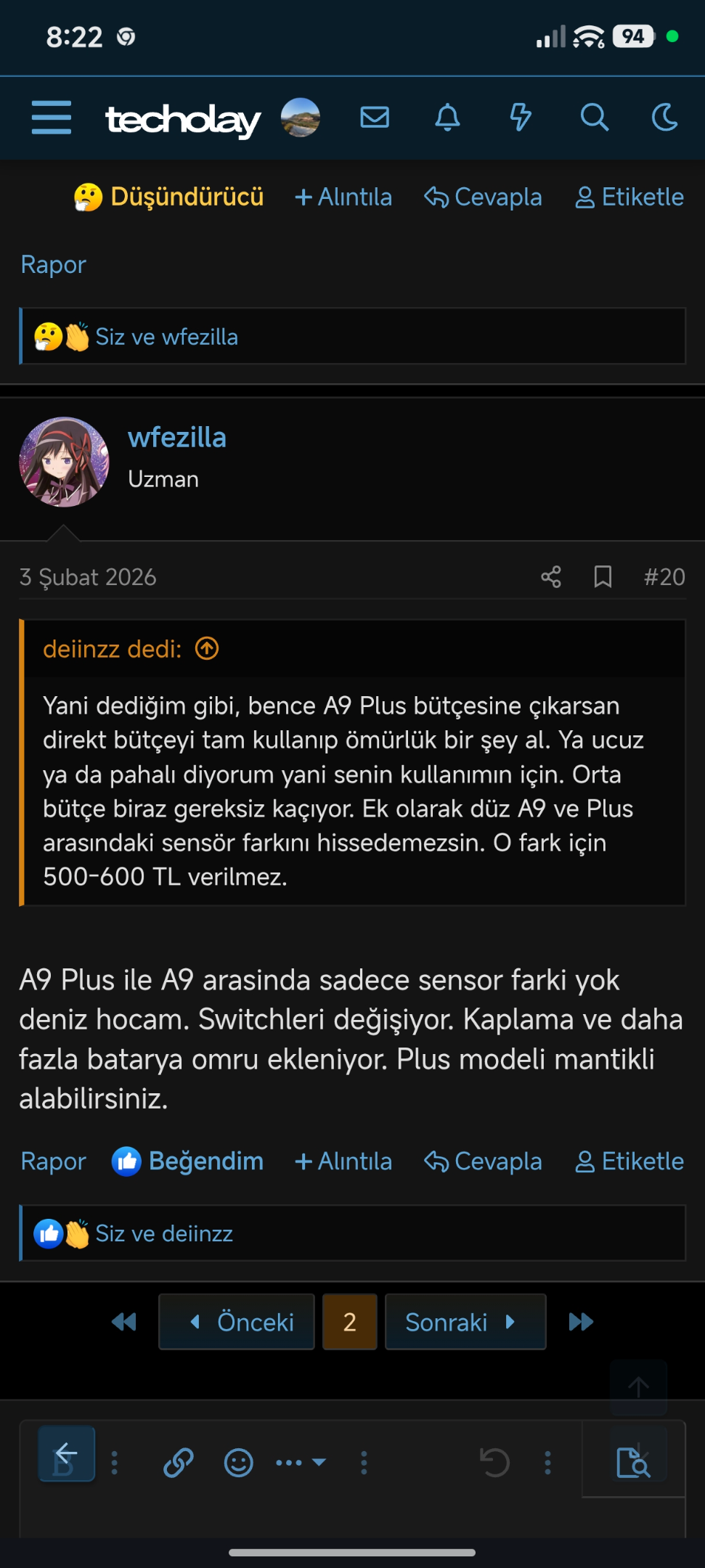

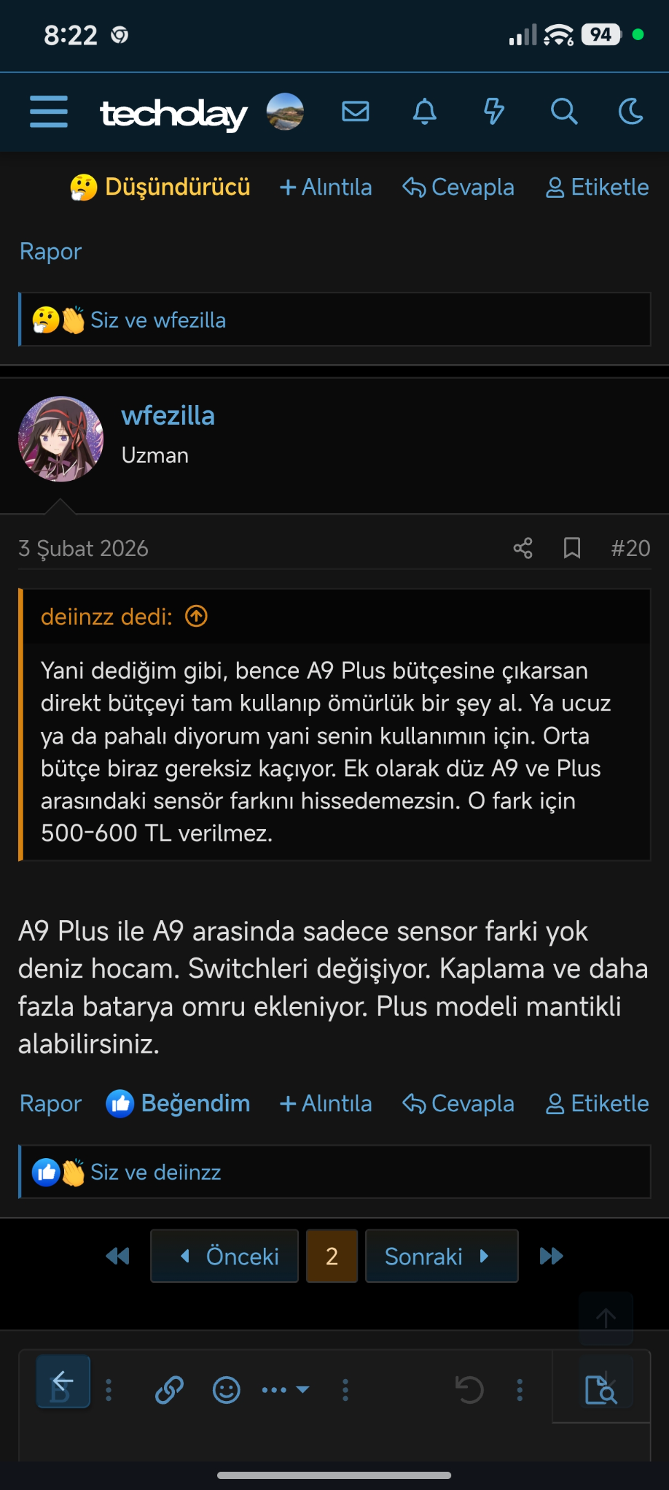

Coating, farenin plastiği üzerinde bulunan kaplamaya denilir. Fare kullanımından aldığınız zevke doğrudan etki eder. Şimdi iki modeli kıyaslayalım:
Gördüğünüz gibi, ATK A9 modelinde herhangi bir coating (kaplama) yokken, A9 Plus modelinde özel buz hissi veren kaplama var. Bu iyi bir artı. Tabii bu kaplamalar kendi içinde de farklı başlıklara dağılıyor. Mesela her kaplamanın kalitesi ve hissiyatı farklı. Sorunlu kaplamalarda olabiliyor. Örneğin Logitech G PRO X Superlight 2. Kullanılan kaplama tere karşı dayanıklı olmadığı için sararma yapıyor. Bunlara da dikkat etmek lazım.

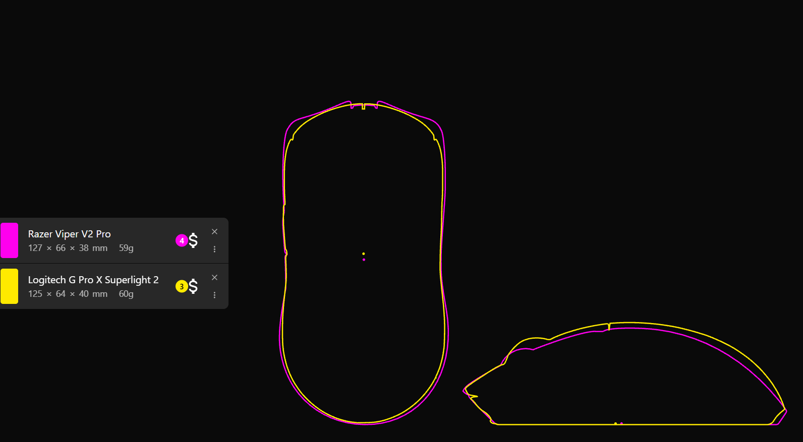

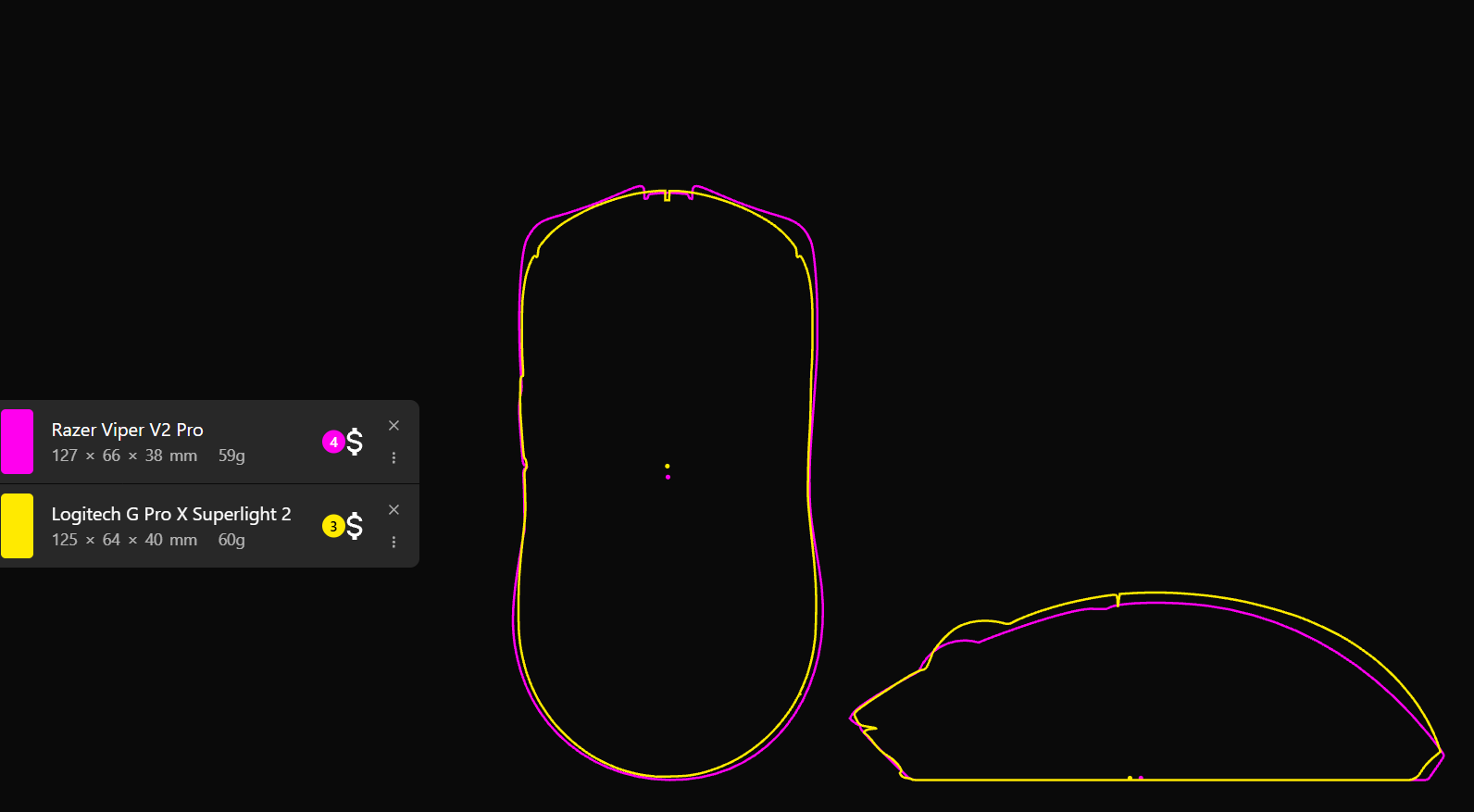

Tutuş Şekli​
Bu kısmı uzun tutmayacağım. Her mouse her tutuş şekline uygun değildir dediğim gibi. Mesela Viper V2 Pro, Palm tutuş şekline uygun değildir. Çünkü avucunuzu tam doldurmaz, parmaklarınız dışarıda kalır. Ama örneğin GPX 2, Palm için uygun sayılır. Eliniz çok büyük değilse parmaklarınız dışarıda kalmaz ve avucunuzu tam doldurur.
Gördüğünüz gibi, GPX 2'in gövdesi daha yüksek, bu yüzden Palm tutuş şekline uygun.
