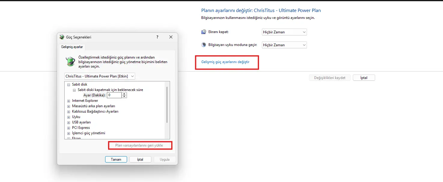

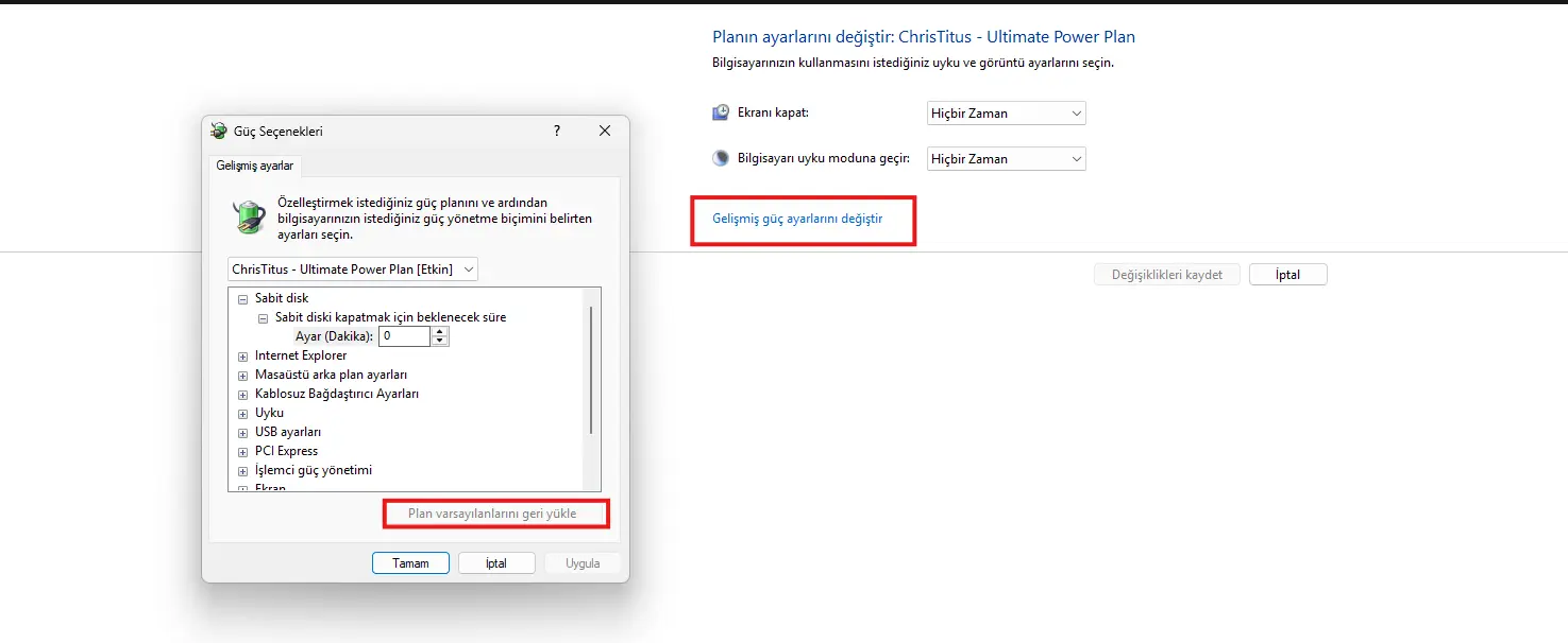

Evet hocam. Ek olarak güç ayarları kısmından değerleri sıfırlamayı denesin.
Eki Görüntüle 103034
Bunu denemesini söyledim. Eğer ki işe yararsa, söylerim direkt.

Yapmış, yine olmamış.
