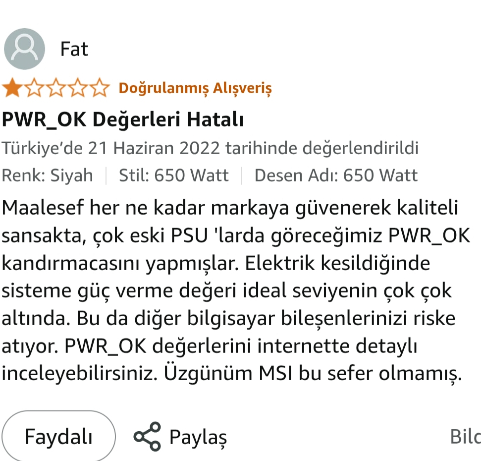

PWR_OK değerleri doğru olmaması problem oluşturur mu?
Yapılan yorum yanlış, zira pwr_ok sinyali doğru ayarlı. Bir kere "Elektrik kesildiğinde sisteme ideal güç verme değeri" diye bir pwr_ok tanımı yok. O da yanlış.
A550BN için görüldüğü üzere pwr_ok sinyali, hold-up time'dan daha düşük ve ideal bir düşüklükte. Yani sistem aniden bir elektrik kesintisine maruz kalmadan önce PSU'dan anakarta gönderilen pwr_ok sinyali ile anakart durumdan önceden haberdar olacak. Hold-up time'ı düşük ama o zaten A-BN serisinin eksilerinden bir tanesi ama burada pwr_ok sinyali ile alakalı bir sıkıntı yok.
Eki Görüntüle 140619
