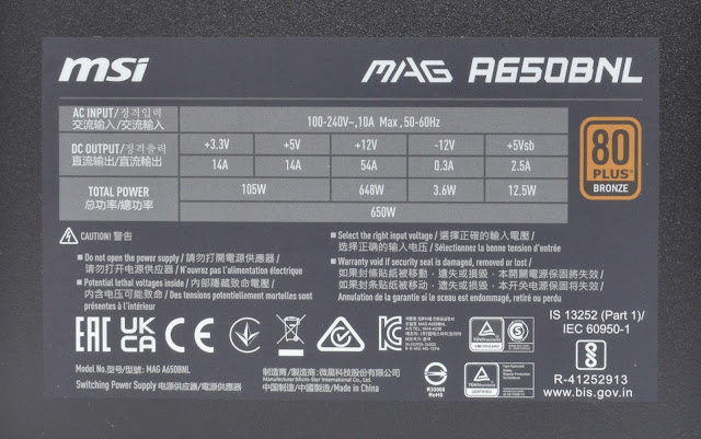

Uyarı! İncelediğim model, "Full Range" versiyonudur. Bu model ile "Full Range olmayan" versiyon arasında ciddi farklar mevcut. Bu yüzden eğer MSI MAG A650BNL almayı düşünüyorsanız, mutlaka "Full Range" modelini tercih edin.
Evet, etiketten de görebileceğiniz üzere 12V hattında sadece 2W’lık bir kayıp bulunuyor. Bu da, PSU’nun DC-DC dönüştürücü veya bağımsız regülasyon sistemine sahip olduğunu gösteriyor.
Ayrıca, AC input kısmında 110 - 240V aralığı belirtilmiş. Bu da demek oluyor ki PSU, hem Avrupa’da hem de diğer birçok bölgede rahatlıkla kullanılabilir.

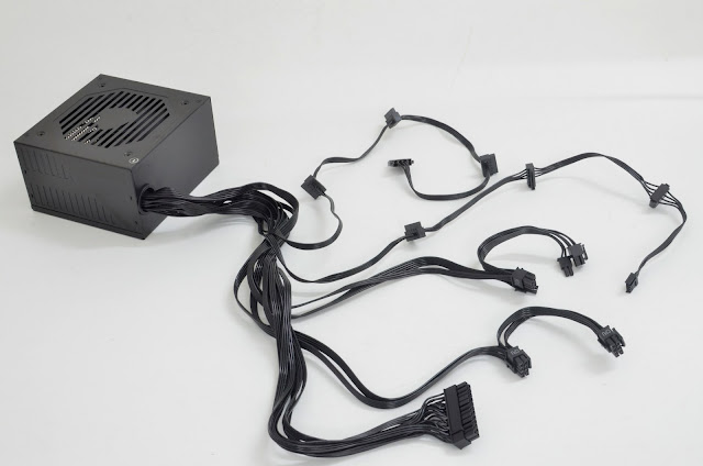

MSI MAG A650BNL
- Kablolar
1x 24pin Anakart: 60cm
2x 4+4pin ATX12V: 60cm + 15cm
2x 6+2pin PCIe: 55cm + 15cm
4x SATA: 40cm + 15cm + 15cm + 15cm
4x MOLEX: 40cm + 15cm + 15cm + 15cm
MSI MAG A650BN
1x 4+4pin ATX12V: 60cm
2x 6+2pin PCIe: 60cm + 15cm
4x MOLEX: 40cm + 15cm + 15cm + 15cm​

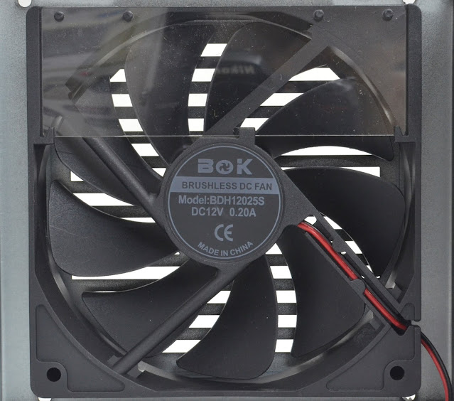

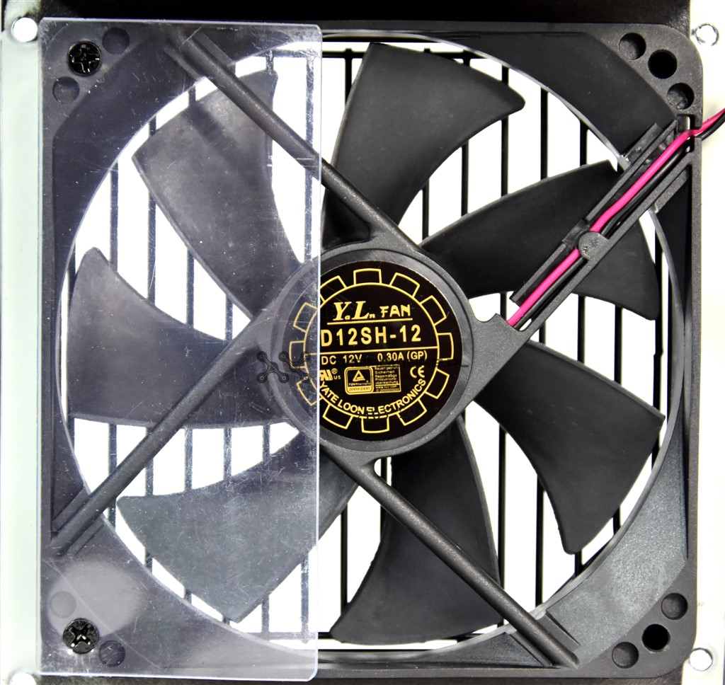

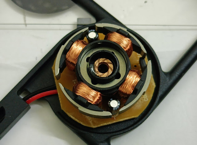

2. Bölüm - İç Tasarıma Genel Bakış – Fan Yapısı
MSI MAG A650BNL
Modeli: BDH12025S
Bu modelde "Rifle Bearing" fan kullanılıyor. Bu fan tipi, sessiz çalışması ve dayanıklılığıyla biliniyor. Ömrü genelde yaklaşık 40.000 - 50.000 saat civarında oluyor. Yatay konumda kullanmak için uygun.
-MSI MAG A650BN-
Sleeve Bearing 120mm Yate Loon D12SH-12
Sleeve Bearing, Rifle Bearing’e göre daha az dayanıklı ve kısa ömürlü. Özellikle dikey pozisyonda ve yüksek sıcaklıkta performansları düşer. Düşük RPM'de zamanla ses yapabiliyorlar. Ömürleri de daha düşük. 20.000 ila 40.000 saat arası.
Burada kazanan MSI MAG A650BNL.

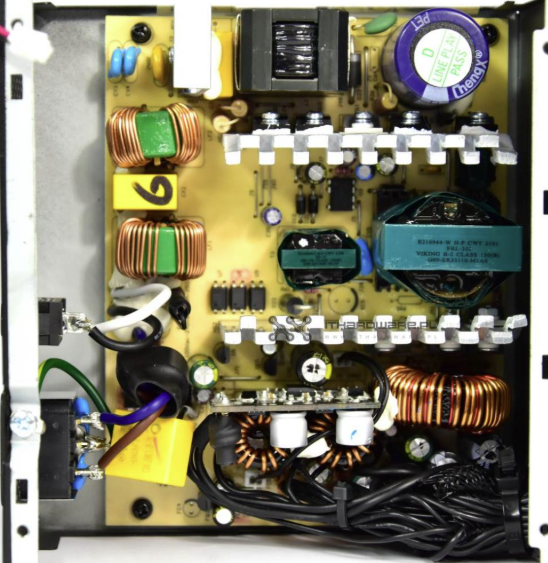

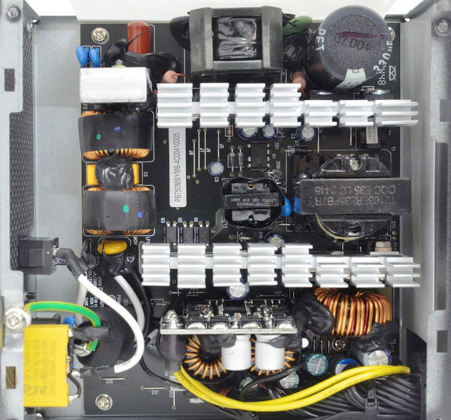

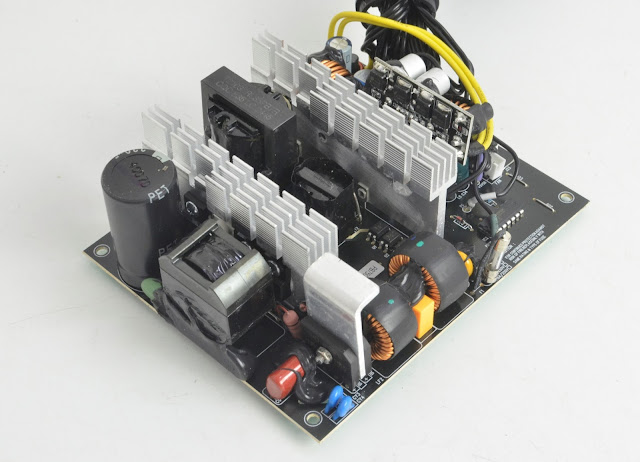

İç Yapı
PCB’den de anlayacağınız üzere BNL modeli, BN modeliyle oldukça benzer bir yapıya sahip. Hatta neredeyse birebir kopyası denebilir. Ancak BNL modelinin OEM üreticisi, 28 yıllık geçmişe sahip olan HEDY firması.
Tom’s Hardware gibi bazı platformlarda HEDY, “alınmaması tavsiye edilen markalar” listesinde yer alıyor. Ancak aynı listede High Power gibi aslında belirli segmentlerde kaliteli ürünleri olan markaların da bulunması, bu listenin ne kadar mutlak doğruluk taşıdığı konusunda soru işareti oluşturuyor.
Araştırmalarımda, üreticinin A-DN serisi ve BNL serisi dışında başka bir güç kaynağı modeline rastlayamadım. (Popüler)
----------------MSI MAG A650BN-----------------------MSI MAG A650BNL-----
Görebileceğiniz gibi A650BN ile A650BNL modelleri, tasarım ve yapı açısından neredeyse birebir aynı. Kullandıkları platform muhtemelen aynı (CSB). Bana göre BNL modeli biraz daha derli toplu ve düzenli görünüyor.
O hâlde, gelin detaylara birlikte göz atalım.

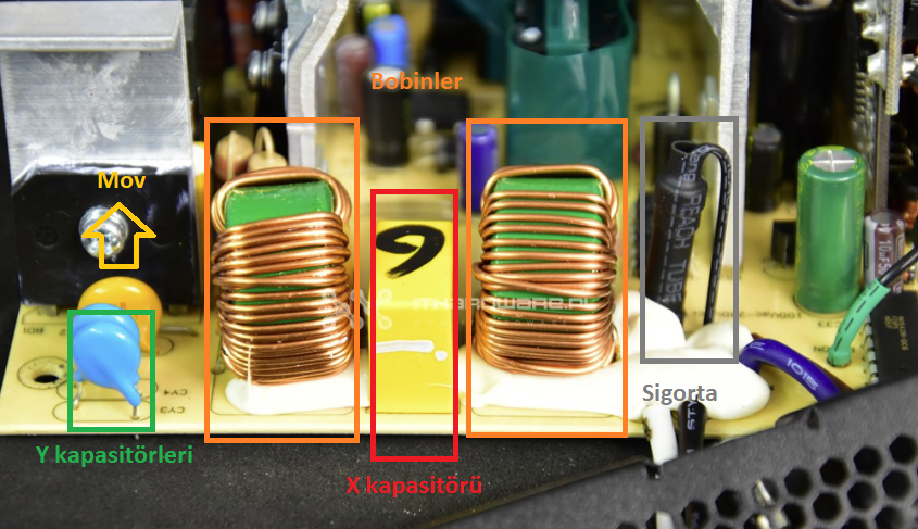

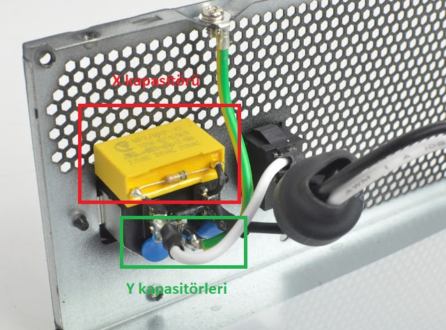

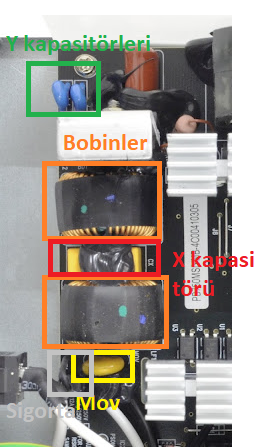

3. Bölüm - Primary Side – EMI Filtresi
Gördüğünüz gibi EMI filtresi iki aşamalı yani Stage Filtering var. İlk aşamada 1 tane X kapasitör ve 2 tane Y kapasitör bulunuyor.
X kapasitörü faz ile nötr arasındaki parazitleri azaltıyor, Y kapasitörleri ise faz veya nötr ile toprak arasındaki parazitleri bastırıyor.
X Kapasitörünün değerleri:
275V~ X2
MKP
0.47µF ±10%
MSI A650BN modelindeki X kapasitörü.
275V~ X2
MKP
0.1µF ±10%
Daha yüksek kapasitans, filtreleme miktarını doğrudan artıyor; bu nedenle giriş kısmında A650BN-L üstünlük sağlıyor. (Bu durum kaçak akımı da artırıyor fakat o kısıma geleceğiz.)
(Giriş kısmı için) Filtreleme açısından A650BN-L > A650BN.
MSI MAG A650BNL MSI MAG A650BN
Görüldüğü üzere her iki model de aynı sayıda bileşene sahip: 2 adet bobin, 2 adet Y kapasitörü, 1 adet X kapasitörü, 1 adet MOV ve 1 adet sigorta. MSI MAG A650BNL modelindeki sigorta 12A/250V değerinde. Bu, özellikle 230V şebeke için oldukça yüksek bir değer olup, aşırı akım durumunda sigortanın geç atmasına neden olabilir. 110V hatlarda bu değer biraz daha uygun olsa da, hem 230V hem de 110V için ideal seçim değil. Bu noktada 6A değerinde bir sigorta tercih edilmesi, koruma açısından daha doğru olurdu bence. BN modeli hakkında ise bilgiye ulaşamadığım için yorum yapamıyorum.

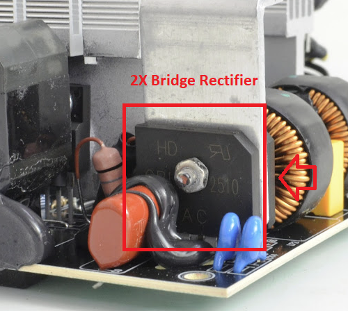

-Bridge Rectifier
Modeli: 2x GBU 2510 – 1000 V, 25 A
Bu değer, bu PSU’nun ihtiyaç duyduğundan fazlasıyla yüksek kalıyor. Yani oldukça yeterli bir güvenlik payı bırakılmış. MSI MAG A650BN'nin modelini bulamadım, kusura bakmayın

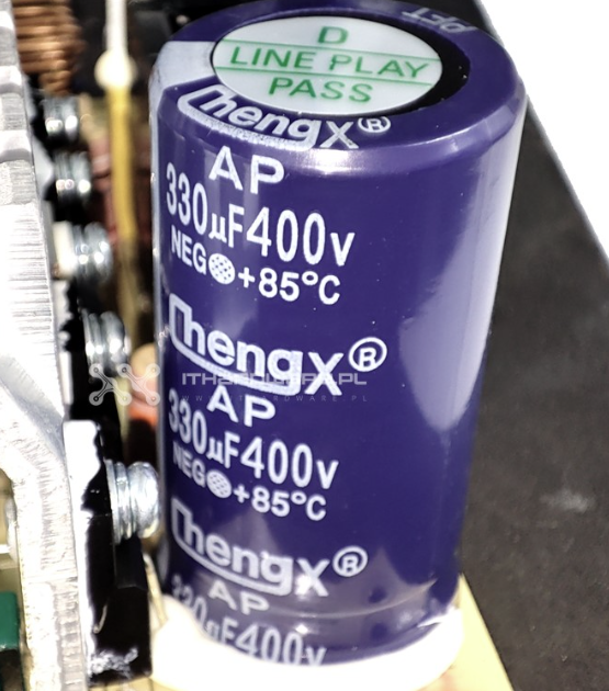

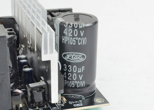

-Bulk Kapasitör
-------------------MSI MAG A650BNL -------------------------MSI MAG A650BN-------------------
----------------Ltec HP 420V/330uF 105 derece ------------------------
400v/330uf ChengX 85 derece---------------
Ltec markası pek iyi bir marka sayılmaz. ChengX ile benzer/kötü sayılabilir. Fakat derece ve volt olarak MSI MAG A650BN modelinden üstün durumda. Yani burada:
MSI MAG A650BN-L > MSI MAG A650BN

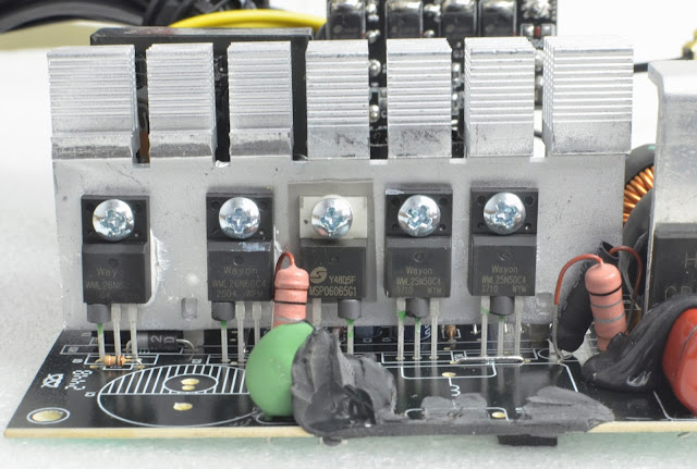

MSI MAG A650BNL
PFC katında, yükseltici diyot olarak MSP06065G1 kullanılmış ve yanında 2 tane Wayon WML25N50C4 MOSFET var. PWM katında da yine Wayon’dan bir çift WML26N60C4 MOSFET bulunuyor.
MSI MAG A650BN
Aktif PFC devresinde iki tane büyük güç GP18S50G MOSFET var. Bunların RDS(on) değeri 190 mΩ ve 25°C’de sürekli 18A verebiliyorlar. Ayrıca devrede 6A kapasiteli FFSP0665a Schottky diyot bulunuyor. PWM kısmında ise yan yana iki tane PIP Semiconductor PTA20N50A yarım köprü transistörü var.
PFC: 2× Wayon WML25N50C4 (Rds(on) ~0.12–0.16 Ω)
PWM: 2× Wayon WML26N60C4 (600 V sınıfı, Rds(on)
PFC: 2× GP18S50G (Rds(on) 0.19 Ω, 18 A)
PWM: 2× PTA20N50A (Rds(on) 0.24 Ω, 20 A)
A650BNL biraz daha iyi MOSFET'lere sahip.

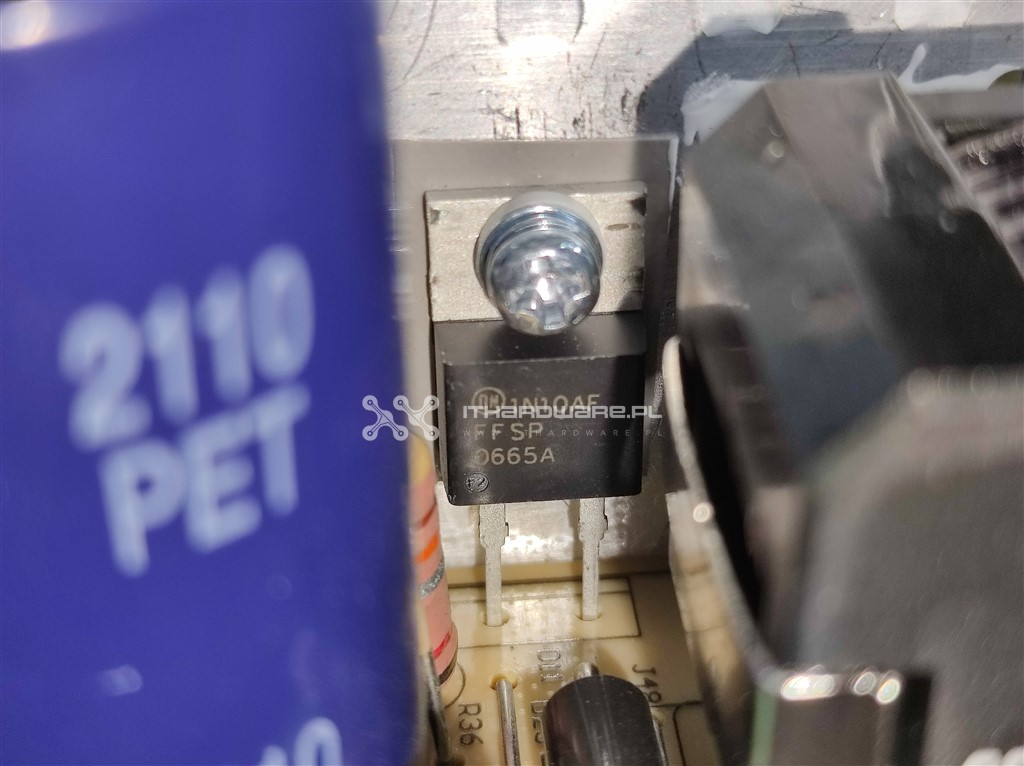

- A650BNL -
MSP06065G1
- A650BN -
FFSP0665A
A650BN modeli de diyot kısmında biraz daha üstün. Fakat genel olarak A650BNL daha üstün denebilir.

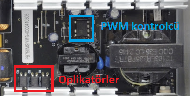

-IC
MSI MAG A650BNL
Champion CM6800UX
MSI MAG A650BN
CM6801X

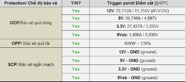

Malesef CM6801X hakkında bazı korumalar hakkında bilgi bulamadım. BNL modelindeki IC'nin içinde belirli korumalar var.
(OCP)
(OVP)
(UVLO)
(OTP) x BN'de olmayabilir.
(SCP) x BN'de olmayabilir.

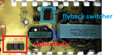

5. Bölüm - Secondary Side
Gördüğünüz gibi ikisi de nerdeyse aynı yapıda. Fakat bileşenler farklı.

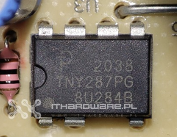

MSI MAG A650BN'deki bileşen, Flyback Switter 5VSB hattına standby voltajı üretiyor.
-MSI MAG A650BNL-
PWM kontrolcüsünde şunlar bulunuyor:
Aşırı Gerilim Koruması (OVP)
Aşırı Yük Koruması (OLP)
Düşük Gerilim Koruması (UVP
Döngü Başına Akım Limiti
Geri Besleme Açık Koruması
Aşırı Sıcaklık Koruması

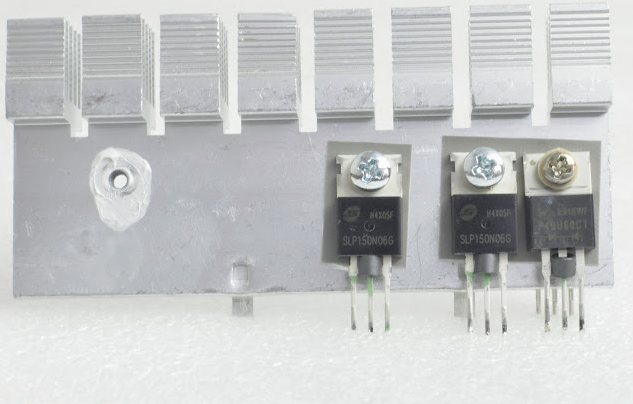

- MSI MAG A650BNL -
Yarı Senkron Doğrultucu (Semi-SR) kullanıyor.
2 x SLP150N06G MOSFET (150 A) + 2 x P40U60CT darbe diyot (40 A)

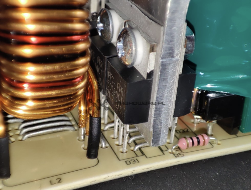

- MSI MAG A650BN -
Pasif Doğrultma (Full-Bridge diyot köprüsü)
4 adet PFC PFR30L60CT SBR Schottky diyot, her biri 30 A.
-Sonuç-
MSI A650BNL daha az ısı, daha iyi verimlilik, daha kaliteli bileşen ve daha stabil 12V çıkışı sağlıyor. Yani burada da kazanan MSI A650BNL modeli oluyor.

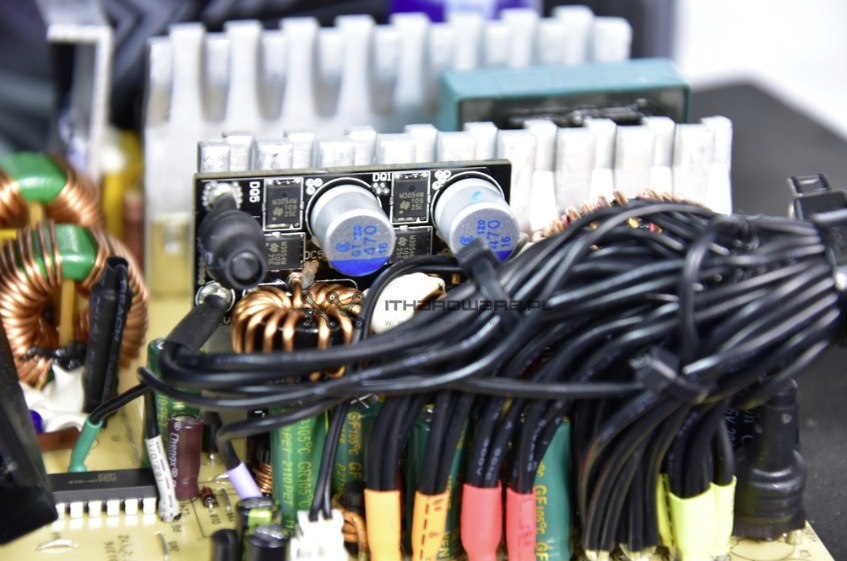

Gördüğünüz gibi iki güç kaynağı da DC-DC kullanıyor. Fakat tabii ki ikisindeki bileşenler farklı.

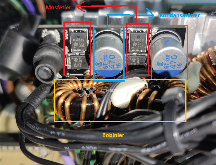

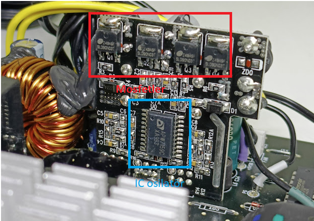

- MSI MAG A650BNL -
4 Maple yarı iletken SLD90N03T
-MSI MAG A650BN-
4 tane Ubiq Q M3054M6 MOSFET
SLD90N03T: RDS(on) ≈ 3.8 mΩ @ VGS=10V, toplam Qg ≈ 42 nC, EAS ≈ 90 mJ.
QM3054M6 (UBIQ / uPI): RDS(on) ≈ 4.8 mΩ, toplam Qg tipik ≈ ~11.5 nC

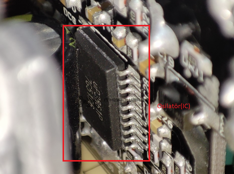

-DC-DC Osilatörleri-
- MSI MAG A650BNL -
Anpec APW7159
-MSI MAG A650BN-
uP3861P
uP3861P multiphase/interleaved olduğundan dolayı buck kontrolü daha iyi.
MSI MAG A650BN buck kontrolünde kazanan.

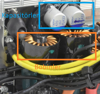

-Kondansatörler-
- MSI MAG A650BNL -
CapXon 470v 16v
-MSI MAG A650BN-
Elite 470v 16v
Elite markası, CapXon’a kıyasla daha kaliteli sayılır. Bu nedenle bu karşılaştırmada da MSI MAG A650BN modeli öne çıkıyor.

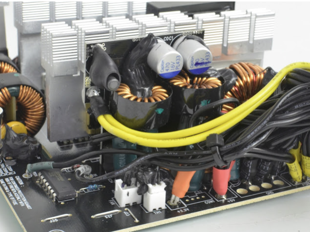

-Filtreleme Kondansatörleri-
- MSI MAG A650BNL -
12V hattı: Ltec LZG 6000h @105°C 3300µF/16V (x1) + Solid cap CapXon 1000µF/16V (x1) + 470µF/16V (x2)
5V hattı: Ltec LXY 3000h @105°C 1500µF/10V (x2)
3.3V hattı: Ltec LXY 3000h @105°C 1500µF/10V (x2)
5VSB hattı: Ltec LZG/LXY 3–5000h @105°C 2200µF/10V (x2) + 1500µF/10V (x1)
-MSI MAG A650BN-
CapXon ve Chengx marka Çin malı elektrolitik kapasitörler ile Elite marka alüminyum-polimer kapasitörler var. (eldeki bilgi bu kadar)
Buradan MSI MAG A650BN elite markalı kapasitörler ile kazanıyor denebilir. Daha düşük ESR değerlerine sahipler. (varsayım)

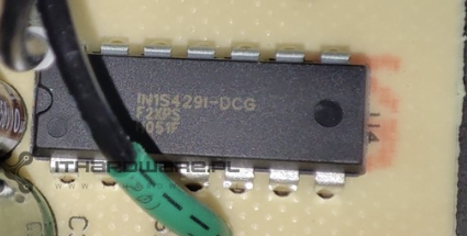

-[B][COLOR=rgb(147, 101, 184)]MSI MAG A650BN-[/COLOR][/B]
IN1S429I-DCG

-IN1S429I-DCG-
MSI MAG A650BN'deki IC hakkında ilgi bulamadım. Tek paylaşılan yer forum fakat sanırım moderatör alımları kapatmış. Ondan dolayı paylaşılan dosyayı açamıyorum.
IN1S429I-DCG, XPG Pylon, EVGA, ASUS TUF gibi modellerde kullanılmış. Ama elimde bu entegreye ait datasheet yok maalesef...
-Oplikatörler-
- MSI MAG A650BNL -
3 adet. 817C
Bu PSU modeli için yeterli.

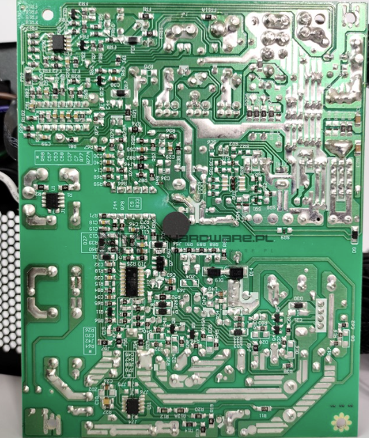

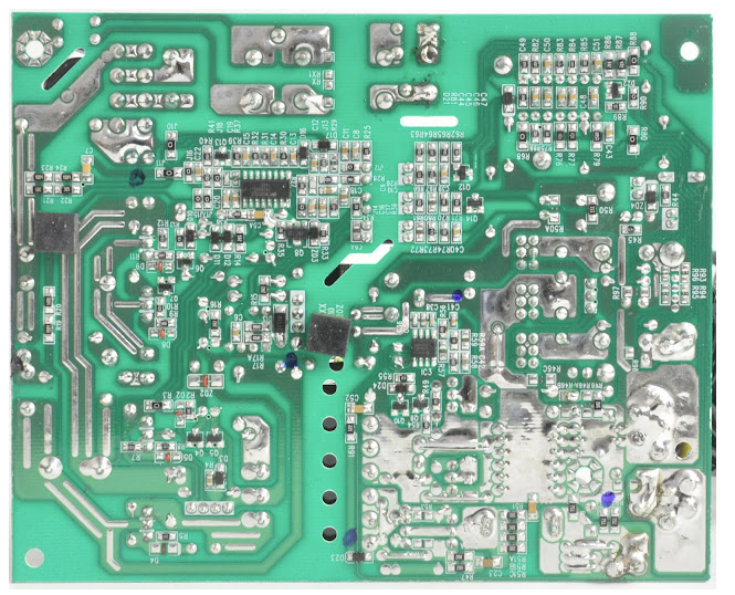

- PCB kalitesi-
- MSI MAG A650BNL -
RoHS standartlarını karşılıyor.
-[B][SIZE=5][B][COLOR=rgb(147, 101, 184)]MSI MAG A650BN-[/B]
[/B][/SIZE]
[SIZE=5][B][COLOR=rgb(147, 101, 184)][B][SIZE=7][B][COLOR=rgb(147, 101, 184)][SIZE=6][SIZE=6][B][COLOR=rgb(147, 101, 184)][COLOR=rgb(147, 101, 184)][SIZE=6][B][SIZE=6][COLOR=rgb(147, 101, 184)][B][SIZE=4]Aynı şekilde RoHS standartlarını karşılıyor.[/B][/SIZE][/B][/COLOR][/SIZE][/B][/SIZE][/COLOR][/B][/COLOR][/SIZE][/B][/SIZE][/COLOR][/COLOR][/SIZE][/B][/SIZE]
[SIZE=5][B][COLOR=rgb(147, 101, 184)][ATTACH type="full" width="424px" size="531x630"]172278[/ATTACH][/COLOR][/B][/SIZE][/COLOR]​

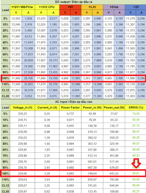

-Regulasyon-
- MSI MAG A650BNL -
+12V1: 11.860 V % sapma -1.17 %
+12V2
: 11.880 V % sapma -1.00 %
+5V
: 4.988 V % sapma -0.24 %
+3.3V
: 3.263 V % sapma -1.12 %
+5VSB
: 4.995 V % sapma -0.10 %
-Verimlilik-
Voltaj: 229.66 V
Akım: 3.29 A
Güç Girişi: 749.64 W
Güç Çıkışı: 643.25 W
Verimlilik (Eff/HS): %85.81

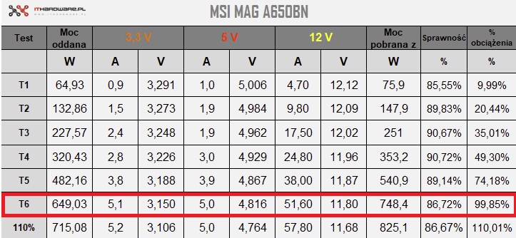

+12V: 11.80 V % sapma -1.67 %
+5V
: 4.816 V % sapma -3.68 %
+3.3V
: 3.150 V % sapma -4.55 %
-Verimlilik-
Giriş gücü
: 748.4 W
Verimlilik
: 86.72%
Yük yüzdesi
: 99.85%
Verimlilik açısından ufak farkla BN modeli daha iyi, ancak regülasyon konusunda BNL modeli çok daha üstün. Özellikle BN modeli, 3.3V kanalında sınırda çalışıyor. (Standart 3.14'ün altında olmamalı.)
Yani burada kazanan BNL modeli oluyor.

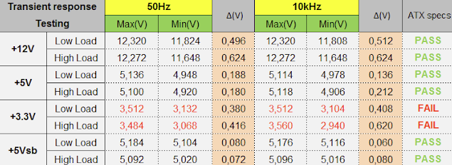

-Senkron Geçici Tepki Testi-
[COLOR=rgb(147, 101, 184)] [SIZE=5]- MSI MAG A650BNL -[/COLOR][/SIZE]
[COLOR=rgb(147, 101, 184)][SIZE=5][ATTACH type="full" size="635x232"]172304[/ATTACH][/COLOR][/SIZE]
ATX 3.0 Transcient Response gerekliliği:
Voltaj, yük değişiminde %5’ten fazla sapmamalı.
Low Load: Min 3.132V ATX alt sınırının (3.135V) altında - FAIL
MSI MAG A650BNL, Transcient Response testinde 3.3V hattı tolerans dışına çıkıyor. Bu sebeple ATX 3.0 gereksinimlerini karşılamıyor. Bu testten GP750 gibi kaldı.
-[SIZE=5][B][SIZE=5][B][COLOR=rgb(147, 101, 184)]MSI MAG A650BN-[/SIZE][/B][/COLOR][/SIZE][/B]
Maalesef elimde test verileri bulunmuyor. Fakat A650BNL’den pek bir farkı olacağını sanmıyorum.

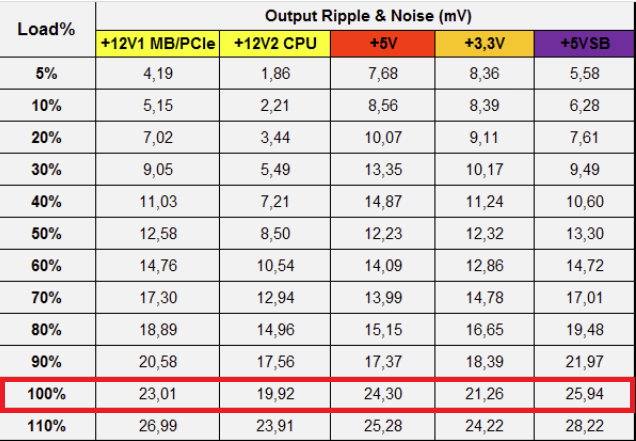

-Ripple/Dalgalanma Değerleri-
[SIZE=6][COLOR=rgb(147, 101, 184)][B][COLOR=rgb(147, 101, 184)][SIZE=5]- MSI MAG A650BNL-
[/COLOR][/SIZE]

-[B][SIZE=5][B][COLOR=rgb(147, 101, 184)]MSI MAG A650BN-[/B][/B][/COLOR][/SIZE]
[COLOR=rgb(147, 101, 184)][B][COLOR=rgb(147, 101, 184)][SIZE=5][ATTACH type="full" size="509x216"]172314[/ATTACH][/COLOR][/B][/SIZE][/COLOR][/B]
Gördüğünüz gibi burada MSI MAG A650BN modeli daha iyi performans gösteriyor. Bunun muhtemel sebebi, çıkış filtreleme kısmında kullanılan Elite marka kapasitörlerin kalitesi. Buna karşılık MSI MAG A650BNL modelinde ise çıkış filtrelemede daha ucuz kapasitörlere yer verilmiş olması, performans farkının temel nedeni olabilir.
-Hold-Up ve Power_OK Süreleri-
[COLOR=rgb(147, 101, 184)][SIZE=6][B][SIZE=6][COLOR=rgb(147, 101, 184)][B][COLOR=rgb(147, 101, 184)][SIZE=5]- MSI MAG A650BNL-
[/COLOR][/SIZE]

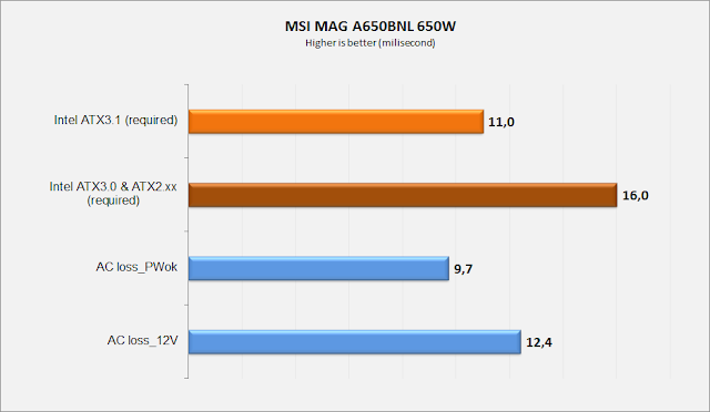

[SIZE=6][B][SIZE=6][COLOR=rgb(147, 101, 184)][B][COLOR=rgb(147, 101, 184)][SIZE=5][ATTACH type="full" size="640x372"]172319[/ATTACH][/SIZE][/B][/SIZE][/COLOR][/B][/COLOR][/SIZE]
ATX standardı:[/B] Güç kesildiğinde (Hold-Up Time), PSU’nun çıkış voltajlarını en az 16ms boyunca ATX tolerans sınırları içinde tutması gerekiyor. Fakat MSI MAG A650BNL sadece 12,4 ms. Bu da Hold-Up süresinin çok da iyi olmadığını gösteriyor. (Kullanılan bulk kapasitörle alakalı.)
[COLOR=rgb(147, 101, 184)][SIZE=6][B][SIZE=6][COLOR=rgb(147, 101, 184)][B][COLOR=rgb(147, 101, 184)][SIZE=5]- MSI MAG A650BN-[/COLOR][/SIZE][/SIZE][/COLOR][/B][/COLOR][/SIZE][/B]
Maalesef test verilieri yok elimde. Fakat daha düşük kapasitanslı bir bulk kapasitör kullandığından yüksek ihtimalle daha düşük değerler çıkacaktır.
-Ana Korumalar-
[B][COLOR=rgb(147, 101, 184)][COLOR=rgb(147, 101, 184)][SIZE=6][B][SIZE=6][COLOR=rgb(147, 101, 184)][B][COLOR=rgb(147, 101, 184)][SIZE=5]- MSI MAG A650BNL-
[/COLOR][/B][/SIZE][/COLOR][/B][/COLOR][/SIZE][/B][/SIZE][/COLOR]
Gördüğünüz gibi ana korumalar sağlıklı şekilde çalışıyor.
[B][COLOR=rgb(147, 101, 184)][COLOR=rgb(147, 101, 184)][SIZE=6][B][SIZE=6][COLOR=rgb(147, 101, 184)][B][COLOR=rgb(147, 101, 184)][SIZE=5]- MSI MAG A650BN-[/COLOR][/B][/SIZE][/COLOR][/B][/COLOR][/SIZE][/B][/SIZE][/COLOR]
Maalesef elimde test verisi bulunmuyor.

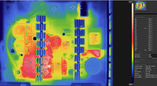

-Sıcaklıklar ve Fan hızları-
[COLOR=rgb(147, 101, 184)][SIZE=6][SIZE=6][B][COLOR=rgb(147, 101, 184)][COLOR=rgb(147, 101, 184)][SIZE=6][B][SIZE=6][COLOR=rgb(147, 101, 184)][B][COLOR=rgb(147, 101, 184)][SIZE=5]- MSI MAG A650BNL-
[/COLOR][/SIZE]
[/SIZE][/COLOR][/B][/COLOR][/SIZE][/B][/SIZE][/COLOR][/SIZE][/COLOR][/B]

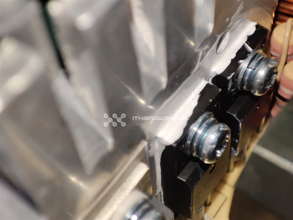

Gördüğünüz gibi güç kaynağında en sıcak bölge 68 dereceyle SP14 bölgesi oluyor. Bu sıcaklık, o bölgedeki MOSFET'ler ve "Skotty Diyot"lar için normal sayılır.

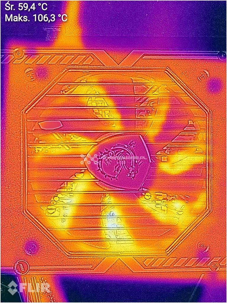

[SIZE=6][SIZE=6][B][COLOR=rgb(147, 101, 184)][COLOR=rgb(147, 101, 184)][SIZE=6][B][SIZE=6][COLOR=rgb(147, 101, 184)][B][COLOR=rgb(147, 101, 184)][SIZE=5][ATTACH type="full" size="772x419"]172334[/ATTACH][/SIZE][/B][/SIZE][/COLOR][/B][/COLOR][/SIZE][/B][/SIZE][/COLOR][/SIZE][/COLOR]
Egzoz kısmından atılan sıcak havanın derecesi.[/B]
BN modeli için elimde o tarz bir fotoğraf bulunmuyor. Sadece testi gerçekleştiren kişinin bize söylediği veriler var elimizde.
"MSI MAG A650BN, yüksek ortam sıcaklıklarında sorunsuz bir şekilde tam nominal güç sağladı. Yüksek sıcaklık, güç kaynağının yeteneklerini tehlikeye atmadı ve 46,7°C'ye ulaşan sıcaklıklarda 30 dakikalık tam teste dayandı. Enerji verimliliği %86,37 idi; bu, oda sıcaklığına göre %0,35 daha azdı. +12V hattındaki voltaj, T6 testine göre 20mV daha düşük olan 11,78V'de kaldı. +3,3V hattındaki voltaj 2mV daha yüksekti; +5V hattındaki voltaj ise sabit kaldı. Bu test, temel testleri ve yüksek kaliteli elektroniklerin kullanımını doğruluyor. 46,7°C'ye kadar sıcaklıklarda 30 dakikalık çalışmanın ardından fan hızı 2408 RPM'e çıktı. Güç kaynağının tam gücü, diyotlarda veya transistörlerde aşırı ısınma olmadığını da gösteriyor."
Testi gerçekleştiren kişi, testi iç sıcaklığı 47 - 50 derece olan bir kutuda gerçekleştirmiş. Bunun sonucunda PSU gayet iyi dayanmış ve 30 dakikalık testte performansını düşürmemiş.

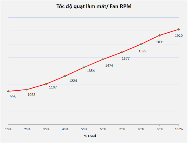

-Fan hızları ve ses seviyeleri-
[COLOR=rgb(184, 49, 47)][B][COLOR=rgb(147, 101, 184)][SIZE=6][SIZE=6][B][COLOR=rgb(147, 101, 184)][COLOR=rgb(147, 101, 184)][SIZE=6][B][SIZE=6][COLOR=rgb(147, 101, 184)][B][COLOR=rgb(147, 101, 184)][SIZE=5]- MSI MAG A650BN-
[/COLOR]
[/B][/SIZE][/COLOR][/B][/COLOR][/SIZE][/B][/SIZE][/COLOR][/SIZE][/COLOR][/B][/COLOR][/SIZE]
Maalesef elimde ses verileri yok. Fakat BN modelinden daha sessiz olacaktır yüksek ihtimalle.

Fan Hızları

Fan hızları %100'e ulaştığı zaman 45 dB'ye kadar çıkmış. Yani oldukça duyulabilir bir ses.
Trafo ve sekonder taraftaki doğrultucu bölgesi en sıcak alanlar, sıcaklık 55,1°C’ye kadar çıkmış. Fan tarafındaki PCB 106,3°C’ye ulaşırken, kasanın alt kısmı 70,9°C olmuş. OTP koruması her iki durumda da tetiklenmemiş. [/B]

Fan yapısı Rifle Bearing türü olup, bu da uzun ömür ve sessiz çalışma anlamına geliyor.

- ATX 3.0 standartlarını karşılamıyor.
3.3V hattının regulasyonu daha iyi olabilirdi.
Hold-Up ve Power_OK süreleri pek iyi sayılmaz. Bu sebeple çok fazla elektrik kesintisi yaşanan yerde yaşıyorsanız UPS almanız iyi olur.[/B]

Regülasyon performansı güzel sayılır. (3.3V kanalı dışında)
-Beğenmediğim Kısımlar-
3.3V hattının regulasyonu kötü. Bu sebeple ATX 3.0 standartlarını karşılayamaz yüksek ihtimalle.
Fiyat olarak şu anda pahalı.
Aynı şekilde Hold-Up ve Power_OK süreleri iyi değil.
