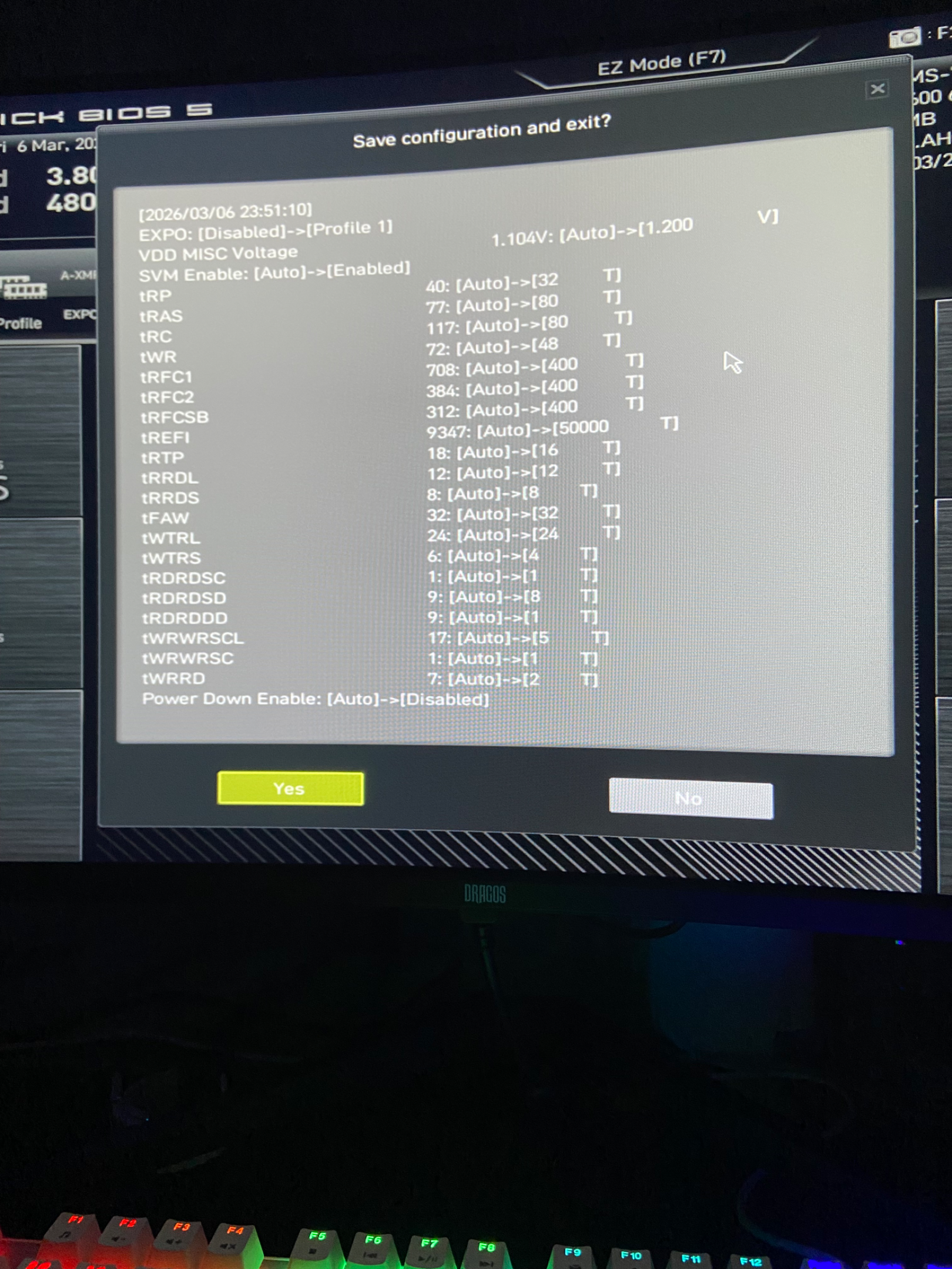

Benim ekranımda cl28 yazmadığı için birazda riskli olduğu için bulamadım sayılır. Onu bulabilseydim yapıcaktım. Bu son attığım fotoğrafdaki bios ayarını f10 basip kaydedeyimmi

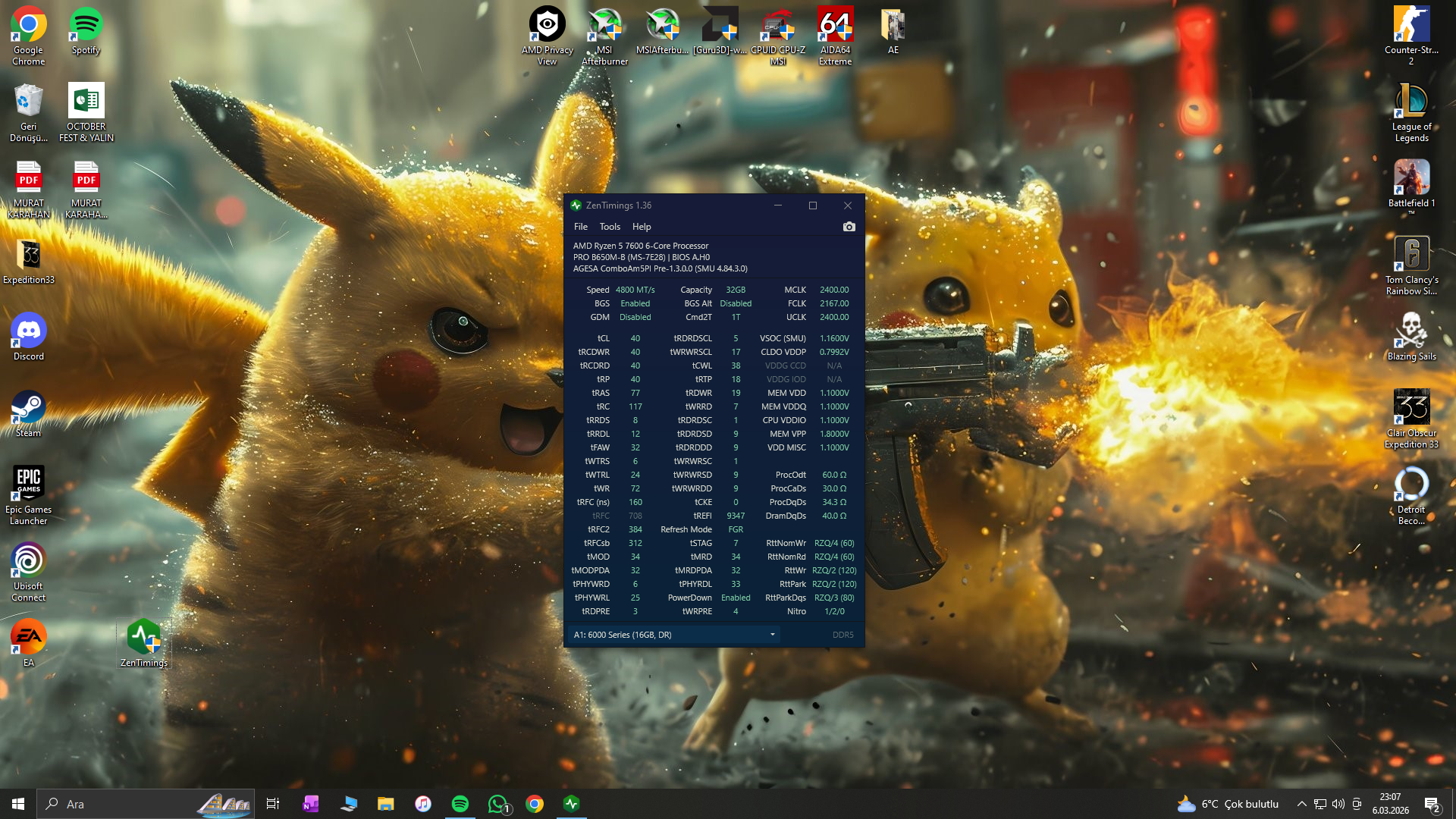

Aktif soğutma eşliğinde bu konudaki ayarları gireceksiniz Patriot için:
Patriot DR için son 4 görseldeki değişiklikleri uygulayın. Ona göre revize. @mooss
iGPU-Integrated Graphics kapatılacak, Refresh Mode Normal. VDDG Global 1050 mV-1.05V, VDDP 1.1V, SOC/NB Voltage-AMD Overlock=1.25V. @mooss
