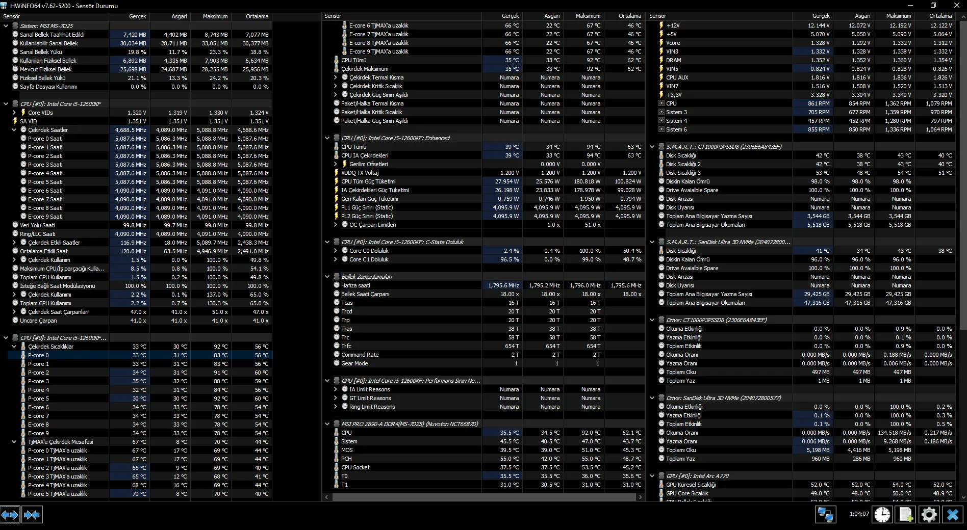

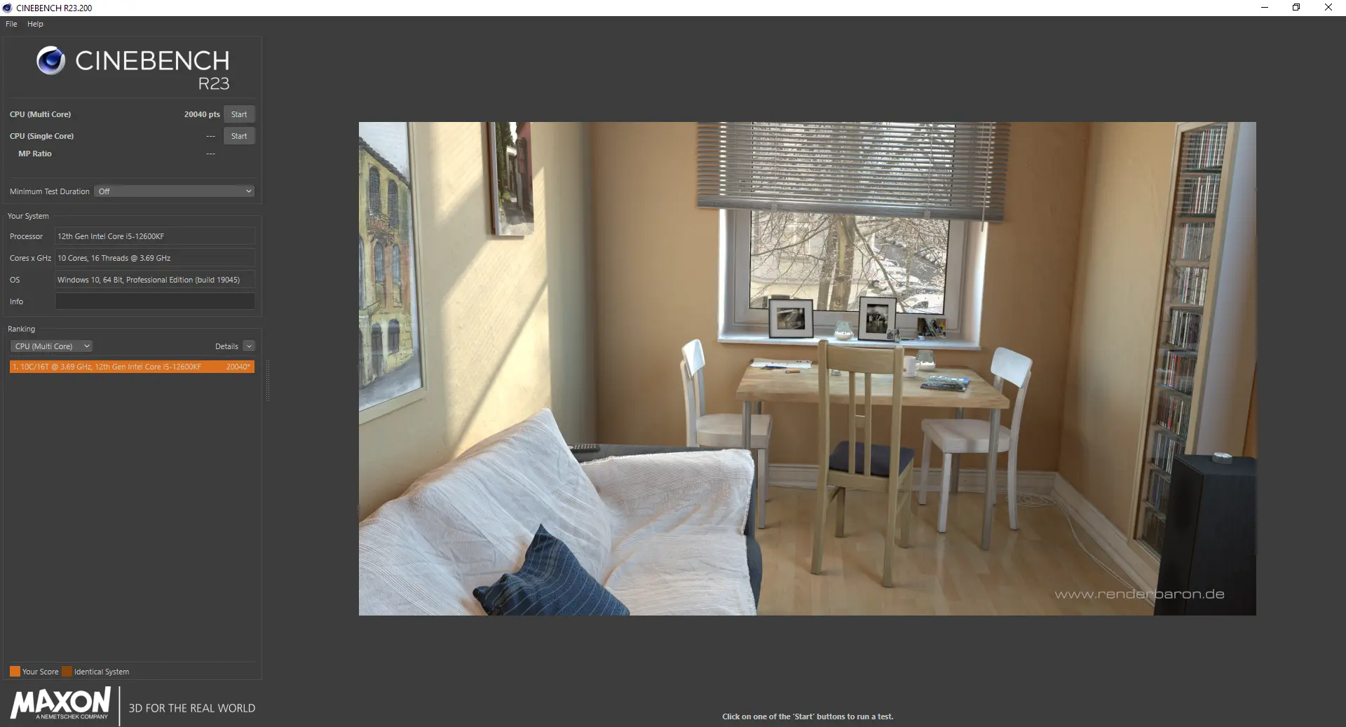

Merhabalar,
Yakın zamanda Thermalright Phantom Spirit 120 SE TL-C12B V2 aldım. Bununla birlikte 12600KF'yi kararlı bir şekilde ne kadar frekans yükseltmesi yapabileceğimi görmek için BIOS profilini değiştirdim. Cinebench skoru 30 dakikalık kararlılık testinde bu şekilde.
Anakartta yapılan değişiklikler;
  • Mosfet FSW -> 677 KHz
  • Vcore Override -> 1.33 V
  • CPU LCC -> Mode 4
  • P Core -> All core 51x
  • E Core -> Allcore 41x
  • Cpu Ratio Mode -> Fixed Mode
  • CPU Over Current Protection -> Enchanced
  • PL -> 4096W
Ram 3733 CL17 olduğundan Gear 2'de çalışıyor. Gear 1'de çalışması için Memory Try it ile 3600 Gear1 CL16 şeklinde çalıştırıyorum. Boot süresi 6.6'dan 30 saniyeye çıkıyor.
Sistemde kullanılan kasa ve fanlar;
  • Corsair 4000X
  • Önde iki adet 140mm Lian Li 207 stok fanları
  • ID Cooling SE214 XT'nin stok fanı TR soğutucusunun en dış tarafına takıldı
  • Egzoz fan Corsair 4000X'in stok fanı
  • Sağ üst intake sol üst egzoz olacak şekilde Akasa Classic 120mm takıldı (bunların pek bir etkisi yok açıkçası)
Fixed moda almamın sebebi HWiNFO'dan sistem yük altında frekans düşüşü yaptığını kontrol etmek için. Herhangi bir şekilde düşüş yaşanmadı. 100 Mhz BCLK Lock yapmadım. Gerçek saat hızları P Core için 5.087 MHz E Core 4090 MHz.
1.32V Mode 5 ile aynı sonucu alıyorum fakat stabilite testinde Cinebench dropout yaptığında muhtemelen anlık bu dalgalanmaya anakart'ın transient cevabı yetişemiyor.
Güç tüketimi 180W. Sıcaklıklar P Core ortalama 90 derece, E core 78 derece. Voltajı anlık olarak AIDA64 Extreme ile kontrol ettiğimde yük altında 1.296V olarak görmekteyim.
VRM yapısı zaten bu işlemci için fazlasıyla yeterli o yüzden sıcaklık 51 derece.
Soğutucu 1.38V 195W güç tüketiminde de yeterli soğutmayı sağladı fakat voltajı buraya kadar düşürdüm ve ısılarda olumlu yönden etkisi de oldu. P5 Core diğerlerinden fazla ısınıyor 1.38V ile kullanırken 96 dereceye kadar çıktığını gözlemledim.
4.9 GHz haliyle 1.22V 18k Cinebench gayet sakin kullanım senaryosu da mümkün. Şu anda yapmış olduğum testler neticesinde bu profili de sorunsuz bir şekilde kullanabileceğimi gösteriyor.
Kullandığım termal macun uzun süre önce aldığım Arctic MX-4 biraz sulanma yapmış ancak yine de bunu kullanayım dedim. Daha 2 gün olmadı kürleşmesi bu haliyle bir haftayı bulabilir.
Konuyu açmamın sebebi bu işlemci için bu değerleri bu soğutucu ile alabiliyor olmam. Tabi artık sıvı soğutucu elzemdir algısı yavaş yavaş kırıldı. Bu konu da emsal niteliği taşır diye düşünmekteyim. Anakartın da Z690'lar arası giriş seviyesi kaldığını belirtmem gerek. Tabi MSI, Pro serisinde çoğunlukla VRM devre tasarımını en son maliyet optimizasyonuna sokan firmadır AM5'te beklediğim şekilde olmadı açıkçası. SPS olsaydı OVP ve VRM OTP ayarlarını da yapabilirdim ancak ben SPS ile DRMos arasındaki bu farkın elzem olduğunu düşünmüyorum. FSW 677 KHz'e kadar ayarlanabiliyor 1 MHz olsa belki biraz daha voltajı düşürme ihtimali olabilirdi, silikon kalitesinin önüne geçecek düzeyde dramatik bir fark değil tabi ki. Bunlar en üst seviye işlemci alındıktan sonra düşünülecek parametreler benim gözümde.
Okuduğunuz için teşekkürler.

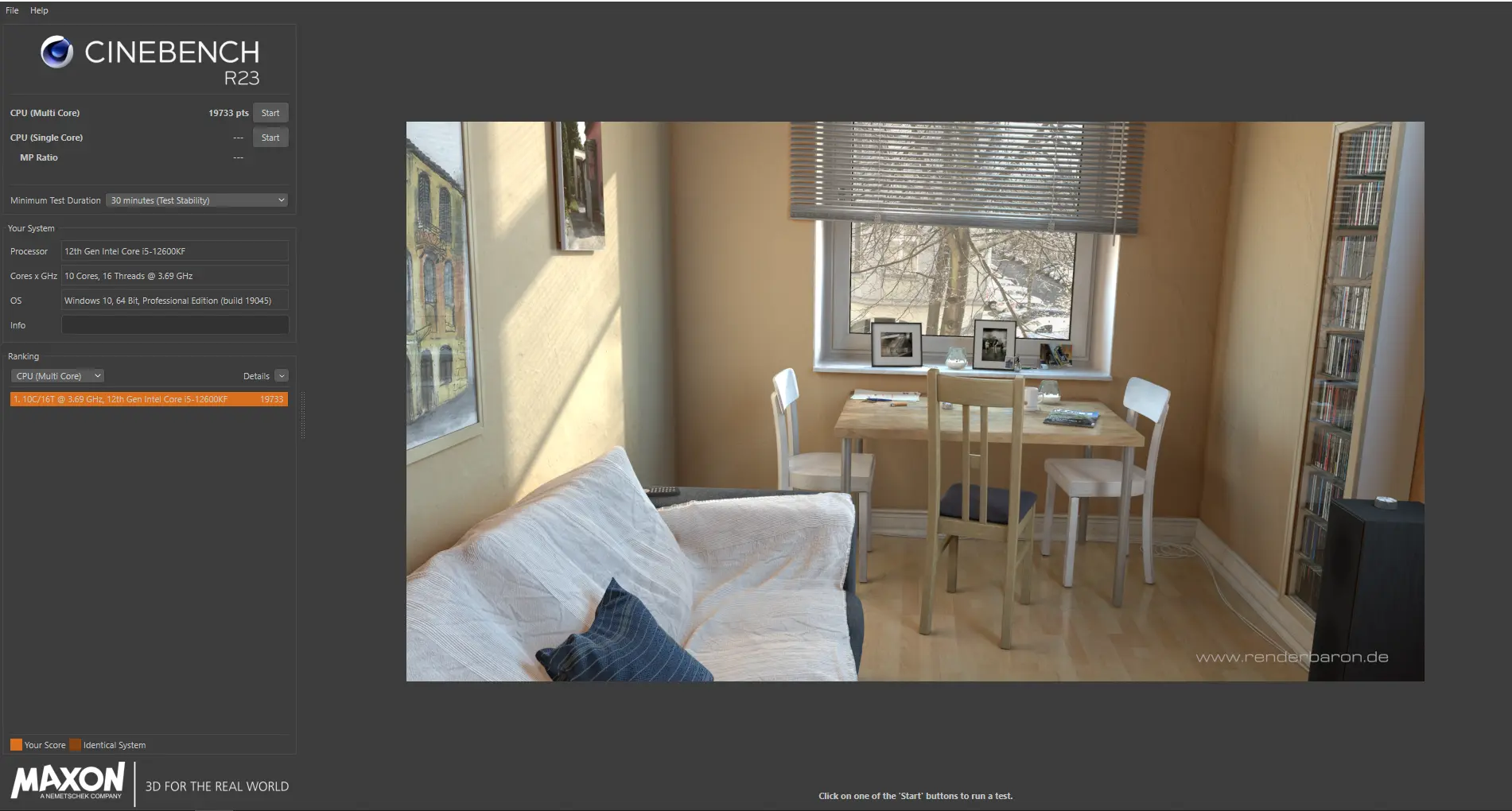

Merhabalar,
Eki Görüntüle 151977
  • CPU LCC -> Mode 4
  • PL -> 4096W
  • Corsair 4000X

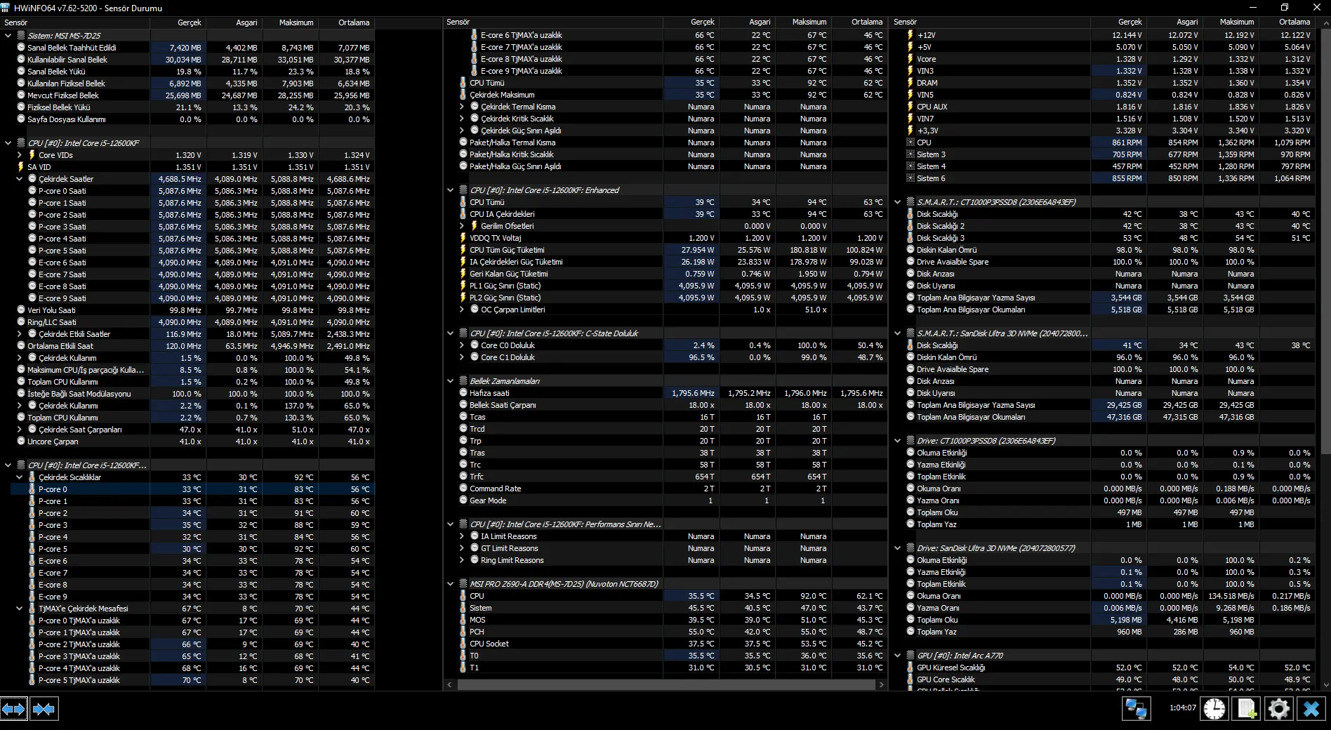

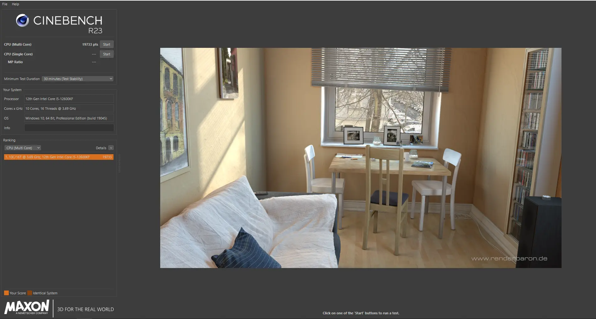

Soğutucu Frost Commander 140 Black ile değişti. P-Core 5.2 GHz'e yükseltildi. BCLK Locked açıldı voltaj 1.38V'a yükseltildi geri kalan ayarlar aynı. Win10 temiz kurulum değil tekrardan kursam belki puan artabilir ama 20k'ya erişenini de görmedim açıkçası hava soğutucuda. 206W güç tüketimine ulaştı. Bu haliyle kullanmayacağım deneme amaçlı bu şekilde yaptım ısı P5 çekirdeğinde 97 dereceye ulaşıyor. Stabili 19.8k 1.33V bunun ötesi gerçekçi gelmiyor benim konfigürasyonda.
