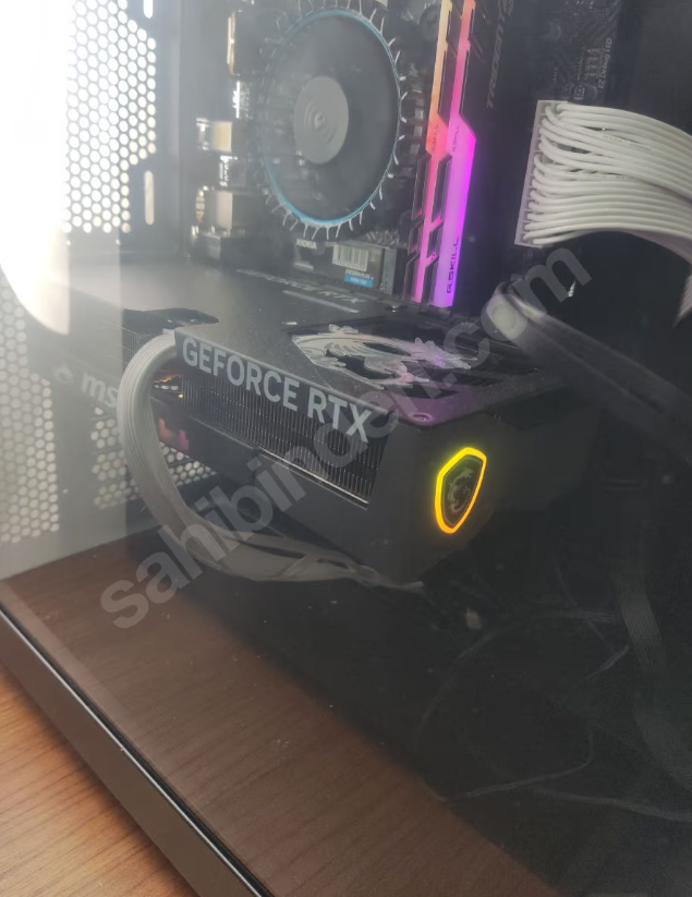

Arkadaşlar kartı aldım. Herkese teşekkür ederim.

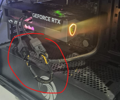

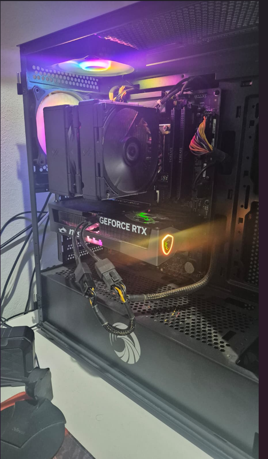

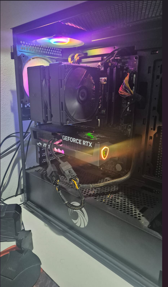

@monitortavsiye01 Bu düzenek yanlış olduğunu biliyorsun bu arada. @Marix kimseye öğretemedi bunu bir türlü. Dönüştürücüye bu şekilde daisy chain bağlanmaz. Tek 8 pin kablo 150W verebiliyor zaten, slottan +75 geliyor. 5070 taksan mort olurdu.
Drop, stutter kaynağı bu şekilde bağlamak. 2 ayrı 8 pin kablo olacak, çoklayıcı ya da daisy chain bağlantı uygunsuz. En doğrusu Gen5 12V2x6 kablo ile bağlamak. Ya da 2 ayrı 8 pin PCIe kablo.
