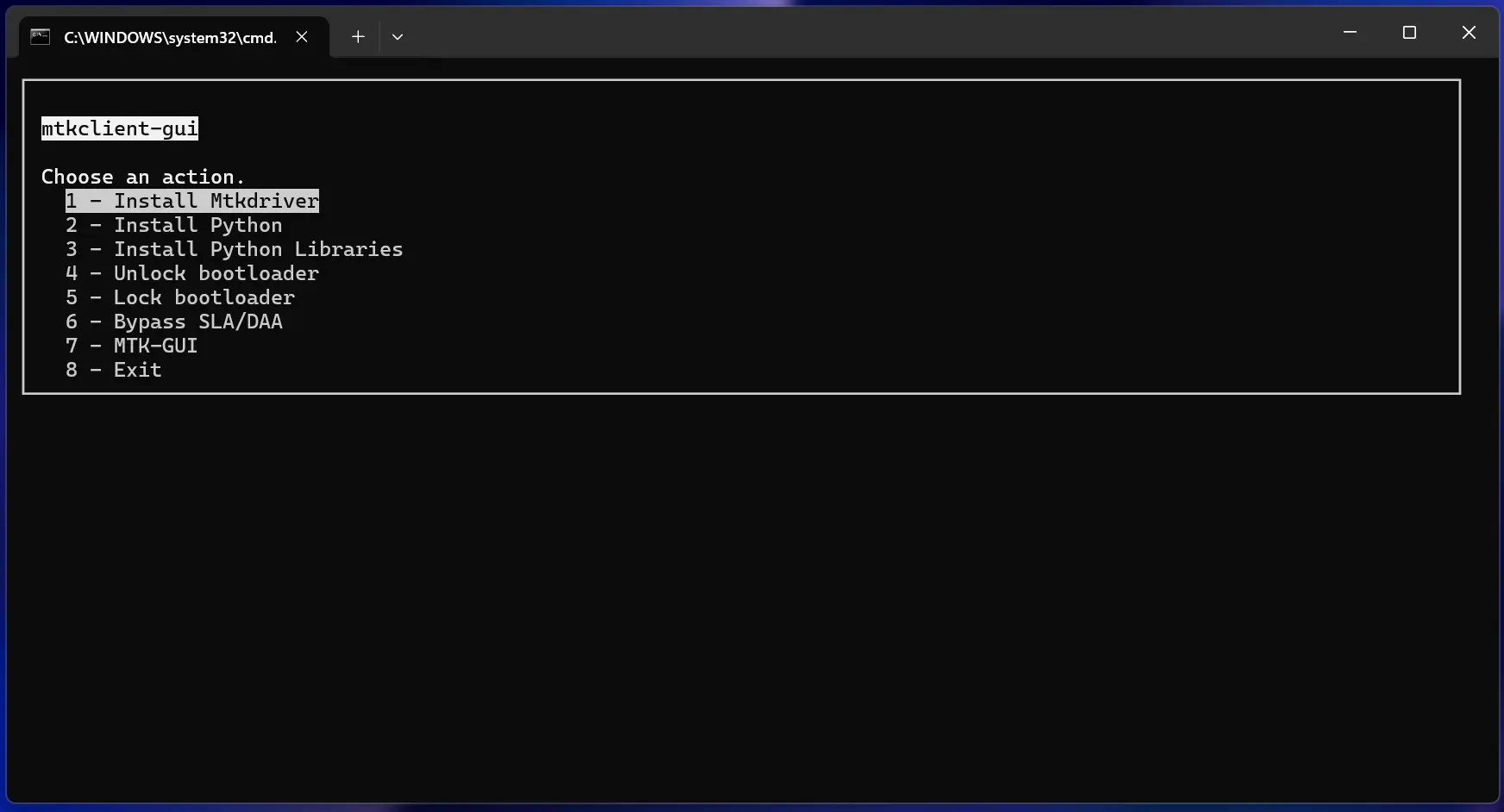

Ardından dosyamızı .zip içerisinden çıkarıyoruz ve çıkardığımız dosya içerisindeki “start.bat” dosyasına çift tıklıyoruz. Ardından açılan cmd içerisinde aşağıdaki gibi 8 adet seçenek göreceğiz.
1-Install MTK Driver (Bilgisayarın cihazımızı görmesi için gerekli sürücüler.)
2-Install Python (Program Python ile yazıldığı için kurmamız gereken sürüm.)
3-Install Python Libraries
4-Unlock Bootloader (Xiaomi cihazlar için Boot kilidinizi Mi Unlock Tool ile açın. Kullanılmasını tavsiye etmiyorum.)
5-Lock Bootloader (Buna kesinlikle tıklamıyoruz. Cihazımızın Boot kilidini kapatır.)
6-Bypass SLA/DAA (Cihazımızı eğer Auth Bypass etmemiz gerekirse kullanmamız gereken araç.)
7-MTK-GUI (Yedek alacağımız ana programımız.)
8-Exit (Çıkış)
Öncelikle 1. seçeneğe “Enter” tuşu ile tıklayıp MTK sürücülerini kuruyoruz (Seçeneğe tıkladığınızda ingilizce olarak “Devam etmek istiyor musunuz?” sorusunu soracak. Bu sebeple “y” tuşuna basıyoruz ve ardından “Enter” ile sürecin gerçekleşmesini bekliyoruz).
Aynı şekilde 2. ve 3. seçeneklere de tıklıyoruz ve Python için gerekli kurulumları gerçekleştiriyoruz.

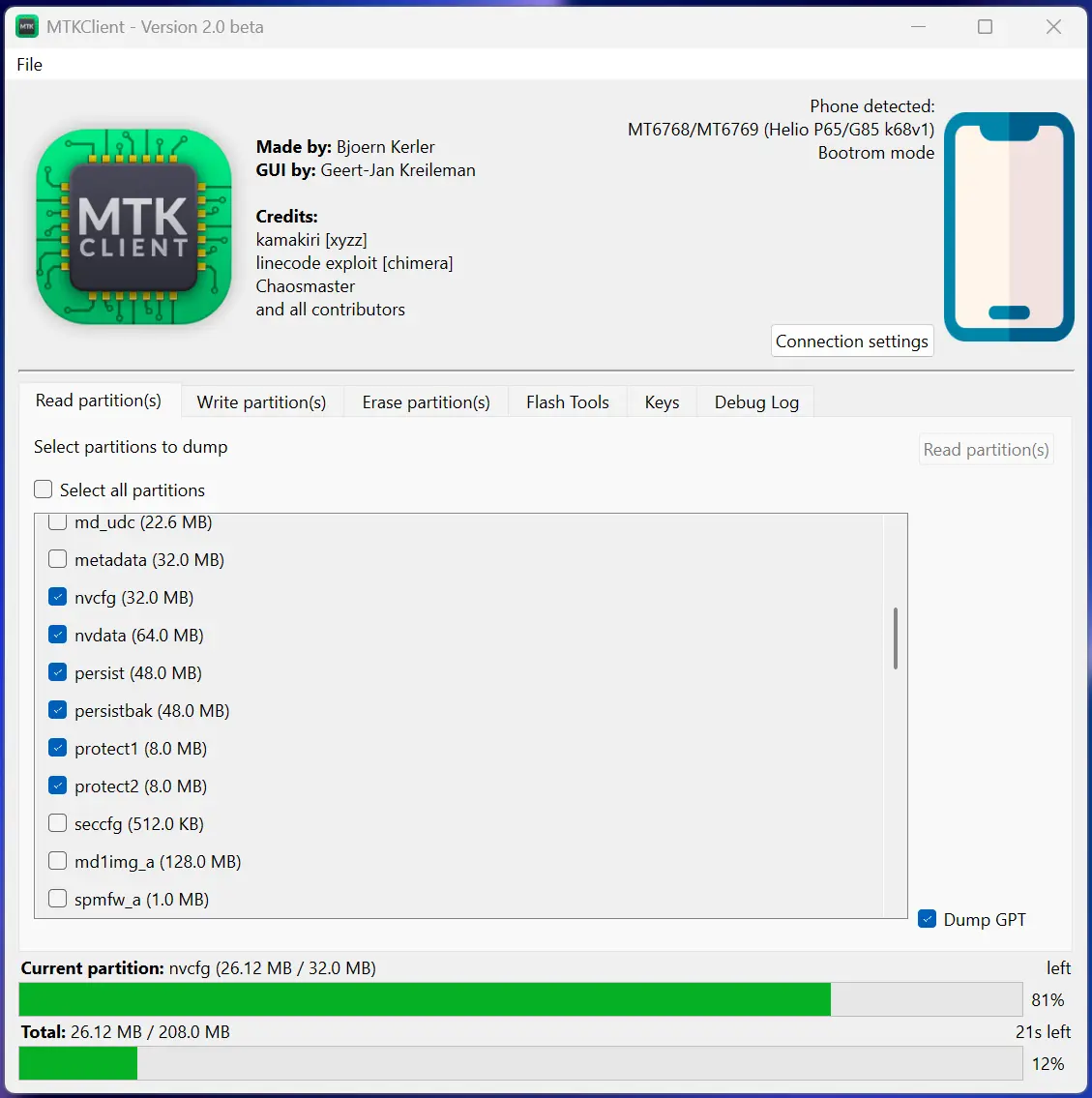

Gerekli kurulumlar tamamlandıktan sonra 7. seçeneğe tıklıyoruz ve ana programımızı açıyoruz. Bizi görseldeki gibi ekran karşılıyor:

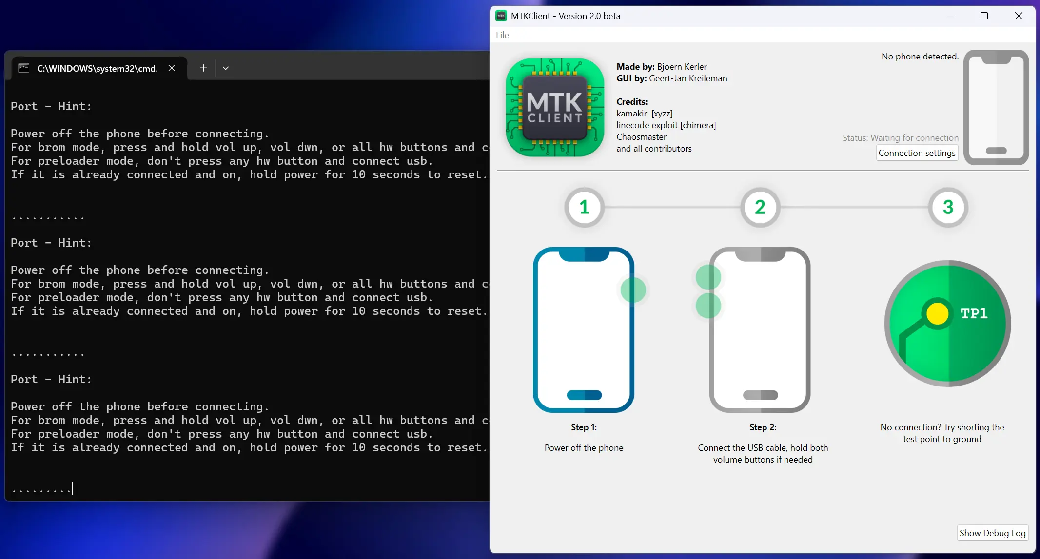

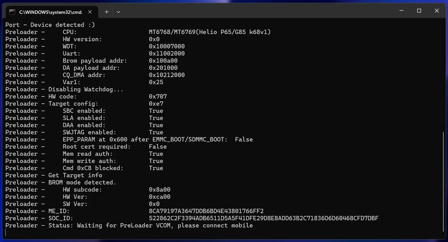

Anlatımı Xiaomi cihazlar üzerinden yapacağımdan dolayı farklı marka cihazınızı Brom Mode’a sokmak için gerekli tuş basım kombinasyonunu internetten öğrenebilirsiniz. Xiaomi cihazlar için ses açma, ses kısma ve güç tuşlarına aynı anda basıp 10 saniye bekliyoruz. Ardından USB kablomuzu cihazımıza bağlıyoruz. Bağladıktan sonra karşımıza bu ekran gelecek.
Eğer üst görseldeki ekrana ulaşabildiysek güç tuşuna 10 saniye basılı tutuyoruz. Ardından tekrar ses açma, ses kısma ve güç tuşlarına 10 saniye basıyoruz ve aşağı görseldeki gibi bir onay mesajı beliriyor. (Eğer bu kısma gelemezseniz işlemleri tekrar deneyin. Ayrıca programı kapatıp tekrar açmayı da deneyebilirsiniz.)

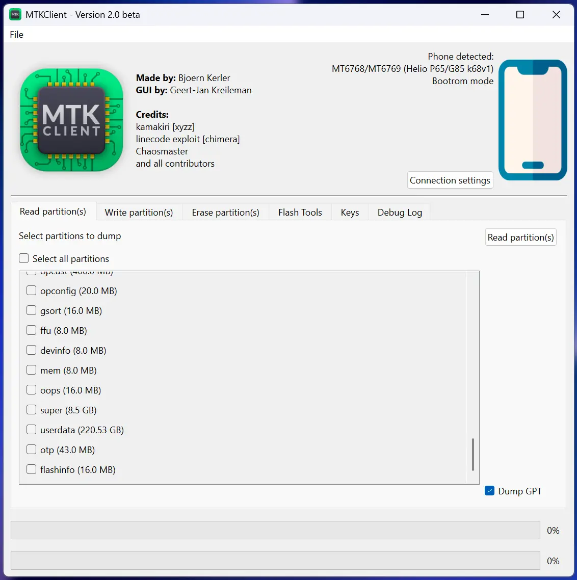

Işlemlerimiz başarılı bir şekilde olduğuna göre açılan menüden “Read Partition(s)” ile yedek almak istediğimiz kısımları işaretliyoruz. Ardından sağ üstte bulunan “Read Partition(s)” tuşuna basıp açılan pencerede yedeklerimizi hangi klasöre alacağımızı seçiyoruz ve ardından yedek alma işlemi başlıyor. (Userdata seçeneği hariç bütün bölümlerin yedeğini almanızı tavsiye ediyorum.)

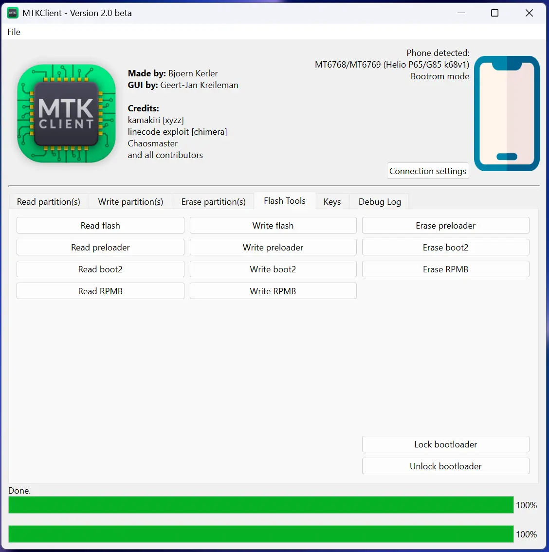

Ayrıca cihazımızı başlatmamızı sağlayan Preloader, boot2 gibi bölümlerin yedeklerini de alabilirsiniz. Bu yedeklere çoğu zaman ihtiyacınız olmaz lakin garantici birisiyseniz. “Flash Tools” kısmından Read ile bölümlerin yedeklerini alabilirsiniz.

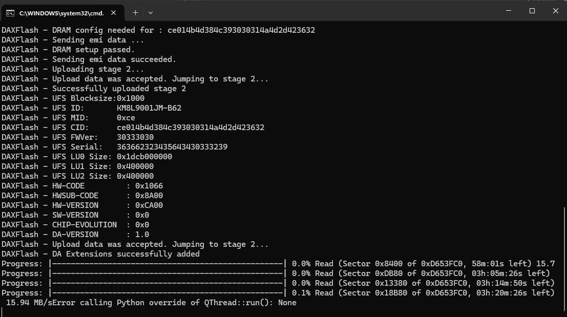

Progress: |--------------------------------------------------| 0.1% Read (Sector 0x18B80 of 0xD653FC0, 03h:20m:26s left) 15.94 MB/sError calling Python override of QThread::run(): None
Her şey düzgün şekilde ilerliyor. Tam verileri indirirken bu hatayı veriyor. Sorunu bir türlü çözemedim. Bazen 1GB veriden sonra bazen 6 GB veri indirdikten sonra yapıyor bunu. Her şeyi denedim, kablo orijinal, PC değiştim vs. hep aynı sorun. Bilen biri var mıdır?
