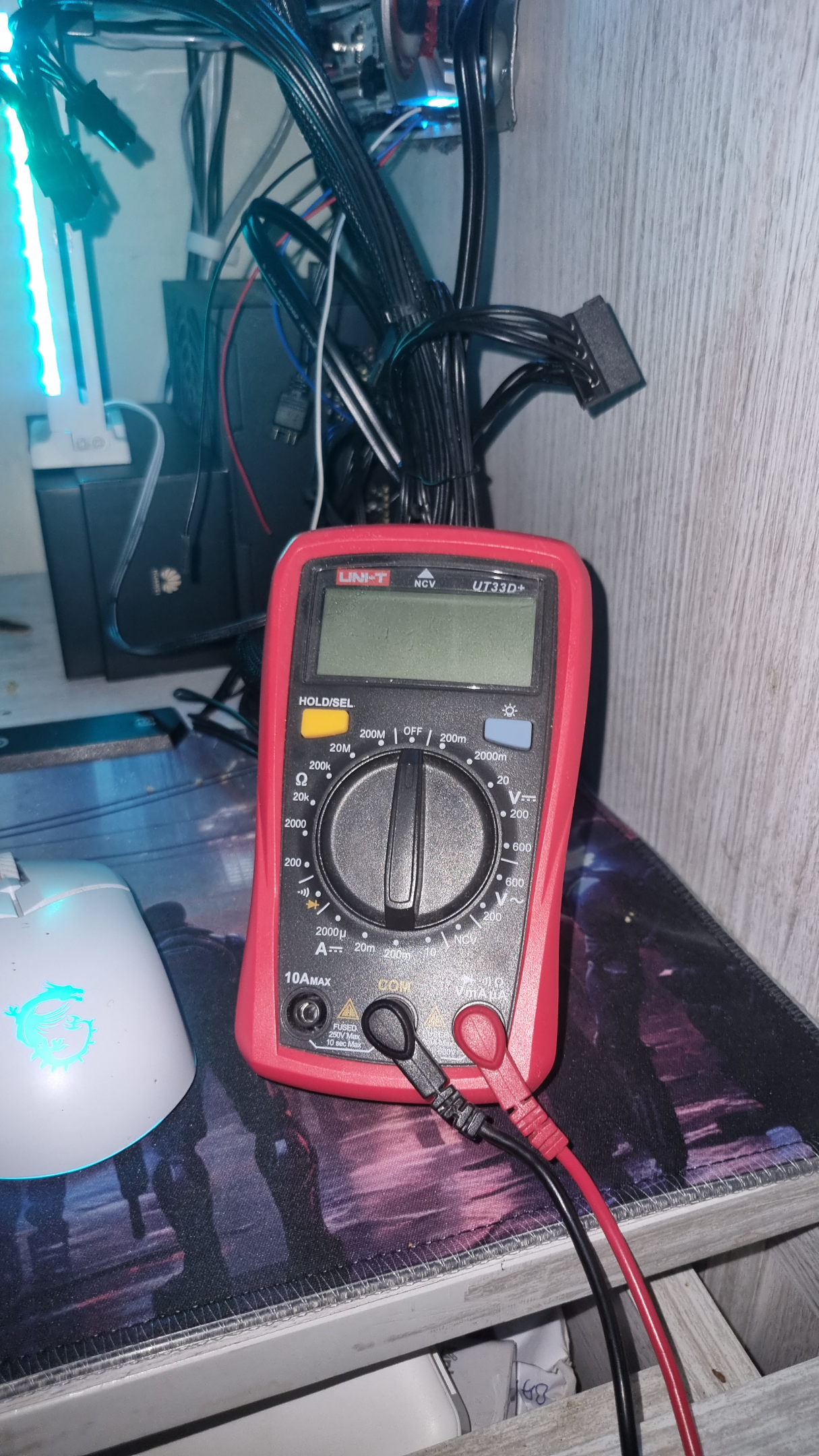

Uni-t UT33D+ bu senin için tam ideal ben kullanıyorum bunda duvarın içindeki elektrik hattını bulmanda yardımcı olacak kademe de var farklı farklı modeller de var kademe sayısı az kendisi direkt belirleyip sana değer gösteriyor ama çok saçma ve gereksiz geliyor bana.
Fluke var ama o senin dediğine göre uygun değil daha profesyonel kalıyor. Zaten senin durumunda olan biri için çok kademeli standart multimetre daha iyi olur çünkü o kolaylık sağlayan ölçü aletlerini kullanarak zamanla kademelerin doğru seçilmesini insanlar unutabiliyor 9V pilin ölçümü için 200v kademesinde ölçüm yapmaya çalışan mühendis gördüm adam alışmış ölçtüğü zaman olduğu gibi değeri bulup gösteren ölçü aletine.
Ekran konusunda da iyi çoğu ölçü aleti siyah ekranlı ama bu markada aydınlatma tuşu da var(muhtemelen şu an çoğu ölçü aletinde vardır ama ucuza Çin'den getirtilen ölçü aletlerinde olmayabiliyor)
Milyonculardan bu tarz bir multimetre almıştım sizin gibi çok fazla gerilimle vs uğraşmıyorum işimi görüyor.
Onların çoğu yaklaşık değer olarak doğru değerleri veremiyor kaba ölçümlerde idareten iş görür ama elektronik ölçümlerinde işe yaramaz.
Çok tecrübeli değilsen Auto modu olan dijital ekranlı modellerden al. Analog çevirmeli modellerde ölçüm yapacağın şeyi iyi bilerek kademesini modunu değiştirmek gerekiyor, cihazı yakma riskin veya yanlış ölçme riskin olabiliyor.
Auto modu olanlarda dikkat etmen gereken tek şey kırmızı probu gerilim mi yüksek amper portuna mı takmak oluyor. Gerisini kendisi algılayıp kademe mod geçişi yapıyor.
Benim aldığım model şuydu:
