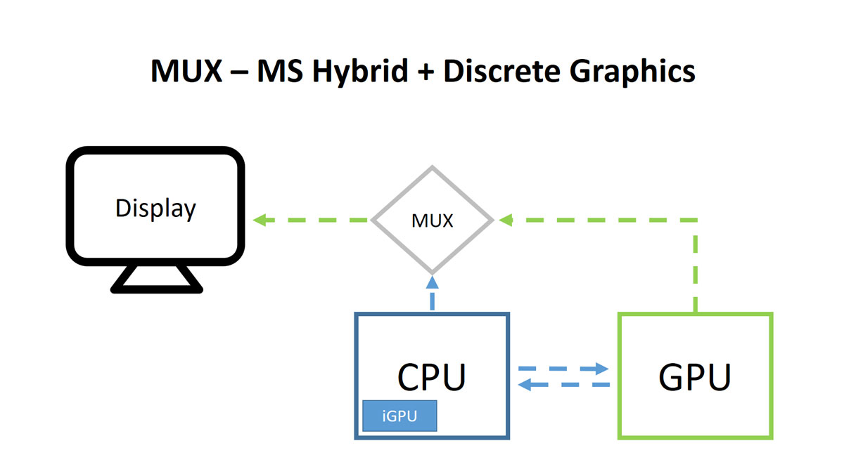

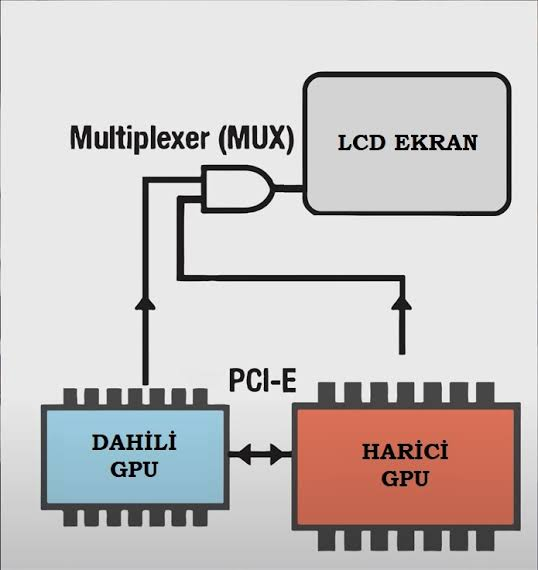

Kısaca anlatmak gerekirse MUX Switch, dizüstü bilgisayarın dahili grafik birimi (iGPU) ile harici ekran kartı (dGPU) arasında geçiş yapabilen fiziksel bir anahtar. Normalde hibrit grafik kullanan sistemlerde görüntü, ekran kartı tarafından işlense bile önce işlemcinin dahili grafik birimine uğruyor ve ardından ekrana gönderiliyor. MUX Switch etkinleştirildiğinde ise bu aracı arkadaş ortadan kaldırılıyor ve görüntü doğrudan harici ekran kartından ekrana iletiliyor. Bu sayede gecikme azalabiliyor ve özellikle işlemciye yüklenen rekabetçi oyunlarda performans artışı görülebiliyor.
MUX Switch Neden Performansı Etkiliyor?​
Normal kullanımda görüntü yolu şu şekilde olur: Ekran kartı (dGPU) - Dahili grafik birimi (iGPU) - Ekran. Bu dizin takip edilir. Bu sistem, NVIDIA Optimus veya benzeri hibrit grafik teknolojileri sayesinde pil tasarrufu sağlar. Ancak görüntünün iGPU üzerinden geçmesi, küçük de olsa ek bir gecikme oluşturur ve ekran kartının tam potansiyelini kullanmasını engelleyebilir.
MUX Switch etkinleştirildiğinde ise görüntü yolu Ekran kartı (dGPU) - Ekran haline gelir. Yol böyle olur. Böylece iGPU tamamen devre dışı kalır ve ekran kartı ekrana doğrudan erişir. Özellikle yüksek FPS alınan E-Spor oyunlarında bu durum %5 ila %15 arasında, hatta bazı sistemlerde ise daha yüksek performans artışı sağlayabilir. GPU'nun sınır olduğu yüksek çözünürlüklerde ise farkın genellikle oldukça azaldığını görebiliriz.
