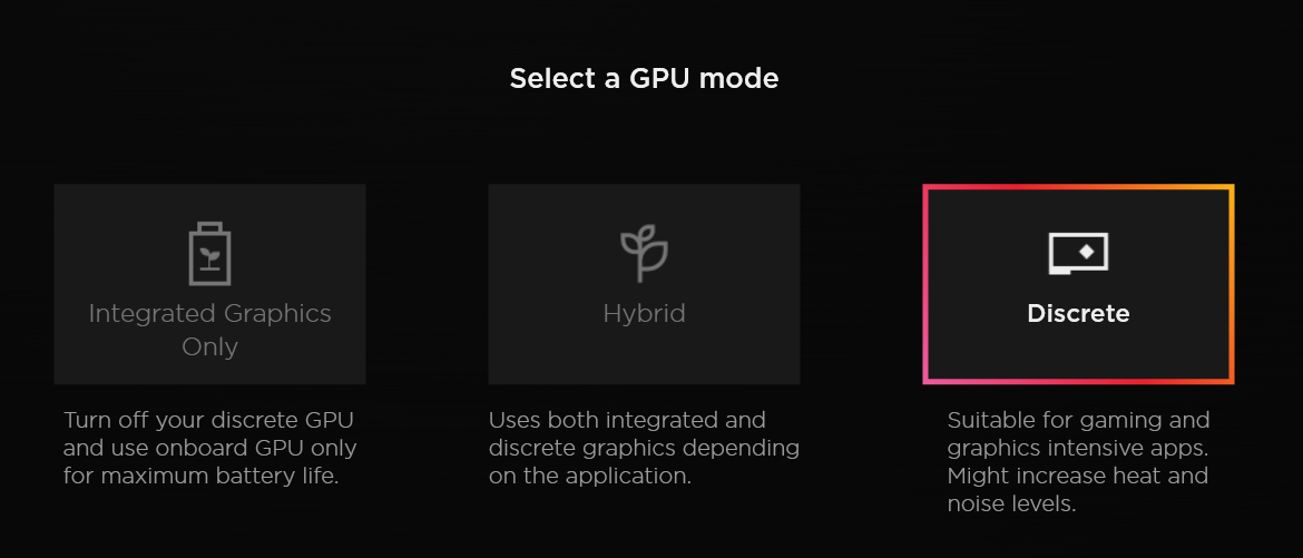

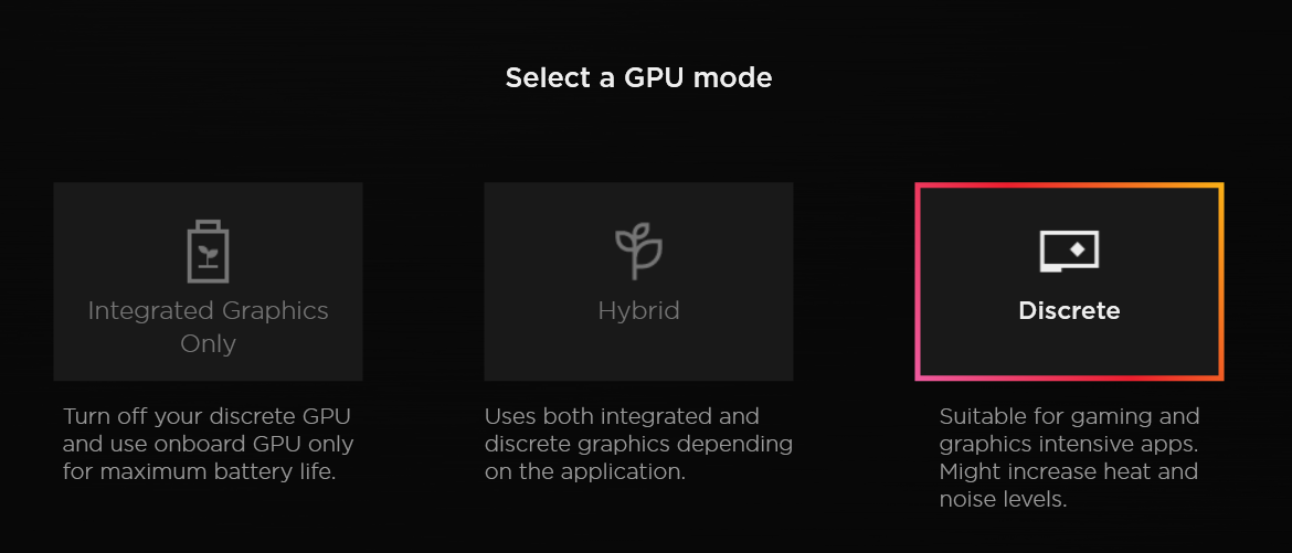

Omen Gaming Hub indirin. Program içerisinden cihaza tıklayın. Eğer Graphics Switcher sekmesinde aşağıdaki görseldeki gibi GPU'yu seçebiliyorsan MUX Switch veya Nivida Optimus vardır.

Omen Gaming Hub indirin. Program içerisinden cihaza tıklayın. Eğer Graphics switcher sekmesinde aşağıdaki görseldeki gibi GPU'yu seçebiliyorsan MUX Switch veya NVIDIA Optimus vardır.

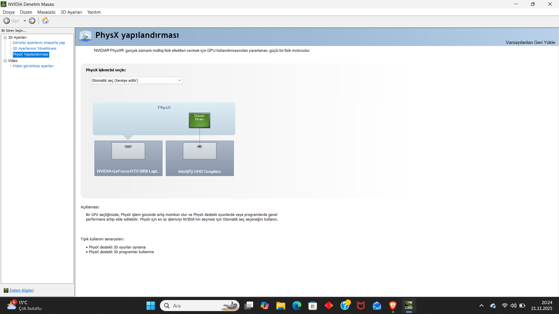

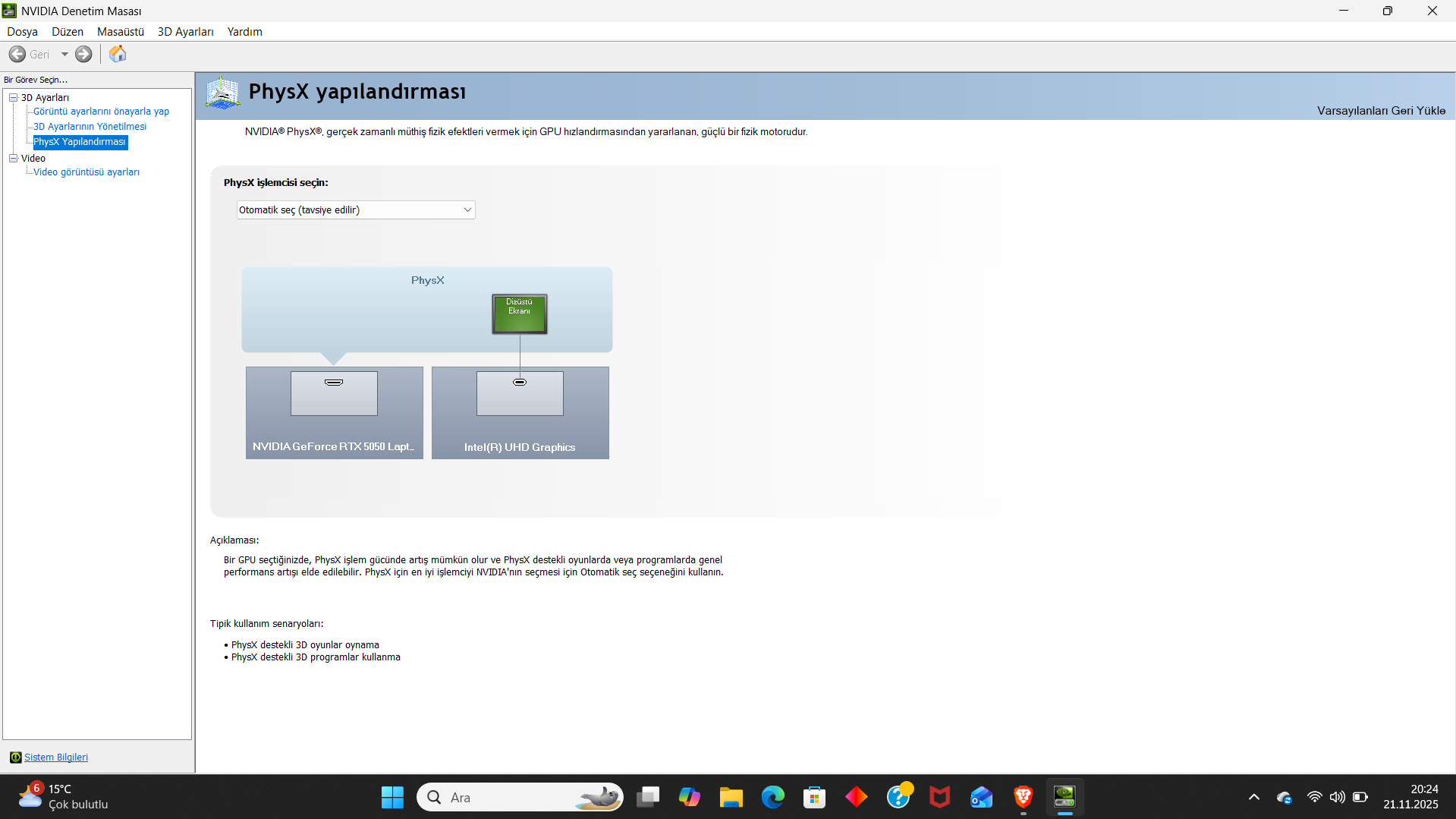

Vallahi hocam yok ama eco mod var o sayılır mı? Aslında RGB klavye falan da var dedim belki güncel Victus 15'lerde hybrid seçeneği gelmiştir diye.
Araştırdığım kadarıyla her Victus modelinde olmuyormuş. Omen Gaming Hub'ta da o seçenekler çıkmıyorsa MUX Switch yoktur. Eco mode seçeneği güç moduyla alakalıdır. MUX Switch veya Nvidia Optimus destekliyor olsa sana GPU için seçim kararı sunardı.
Araştırdığım kadarıyla her Victus modelinde olmuyormuş. Omen Gaming Hub'ta da o seçenekler çıkmıyorsa MUX Switch yoktur. Eco mode seçeneği güç moduyla alakalıdır. MUX Switch veya NVIDIA Optimus destekliyor olsa sana GPU için seçim kararı sunardı.
RTX 5050 var hocam en güncel ekran kartı bu şu anda buna koymamışmı NVIDIA?
Evet, en güncel ama giriş seviyesi bir kart. HP'nin sitesinde cihaz hakkındaki bilgiler çok kısıtlı. Bahsettiğim şekilde kontrol ettiğine grafik birimini seçemiyorsan (tümleşik, hibrit, ayrık) MUX Switch yoktur.
Aslında eklemeyen Nvidia değil, HP'nin kendisi. Muhtemelen aynı donanımları içeren farklı bir markanın cihazında vardır. Yani senin cihazın dışındaki her RTX 5050'li cihazda vardır demiyorum, bir kısmında yoktur.
Mesela bende de HP Omen 17 var. Kendi sitesinde MUX Switch ile alakalı bir şey yazmıyor. Halbuki cihazda var.

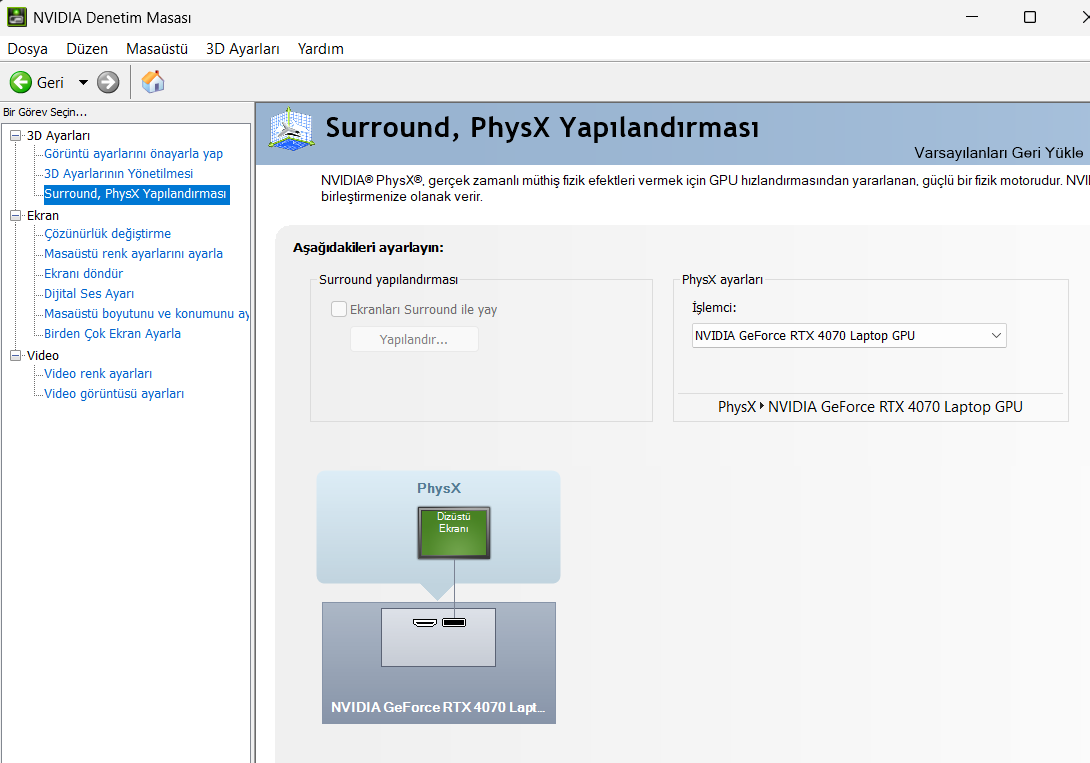

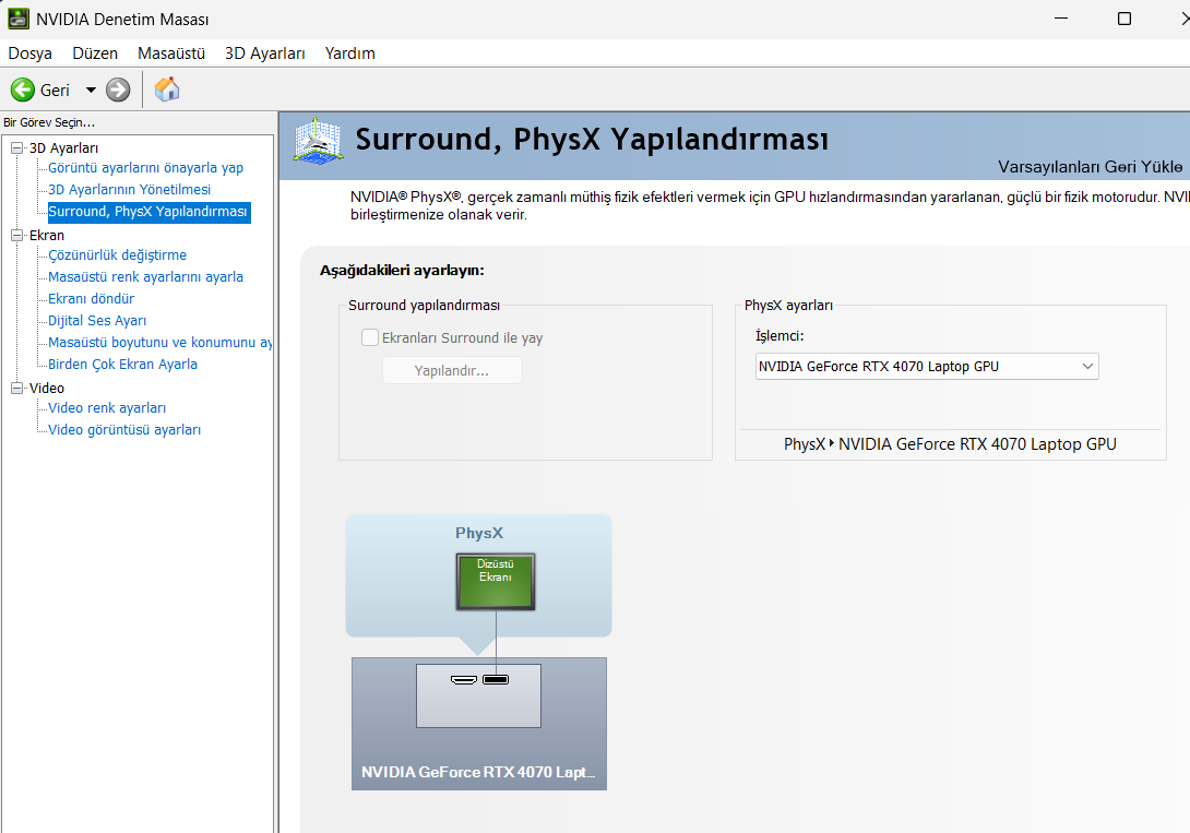

Aslında bir şekilde daha kontrol edebilirsin. Aşağıdaki ekran görüntüsünde de olduğu gibi, harici ekran kartın doğrudan laptopun monitörüne bağlı gözüküyorsa MUX Switch veya Nvidia Optimus vardır. Ancak çoğu yerde yazılana göre her Victus modelde MUX Switch yokmuş.
Aslında eklemeyen NVIDIA değil, HP'nin kendisi. Muhtemelen aynı donanımları içeren farklı bir markanın cihazında vardır. Yani senin cihazın dışındaki her RTX 5050'li cihazda vardır demiyorum, bir kısmında yoktur.
Aslında bir şekilde daha kontrol edebilirsin. Aşağıdaki ekran görüntüsünde de olduğu gibi, harici ekran kartın doğrudan laptopun monitörüne bağlı gözüküyorsa MUX Switch veya NVIDIA Optimus vardır. Ancak çoğu yerde yazılana göre her Victus modelde MUX Switch yokmuş.
