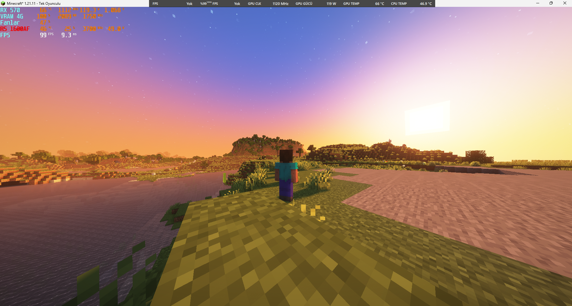

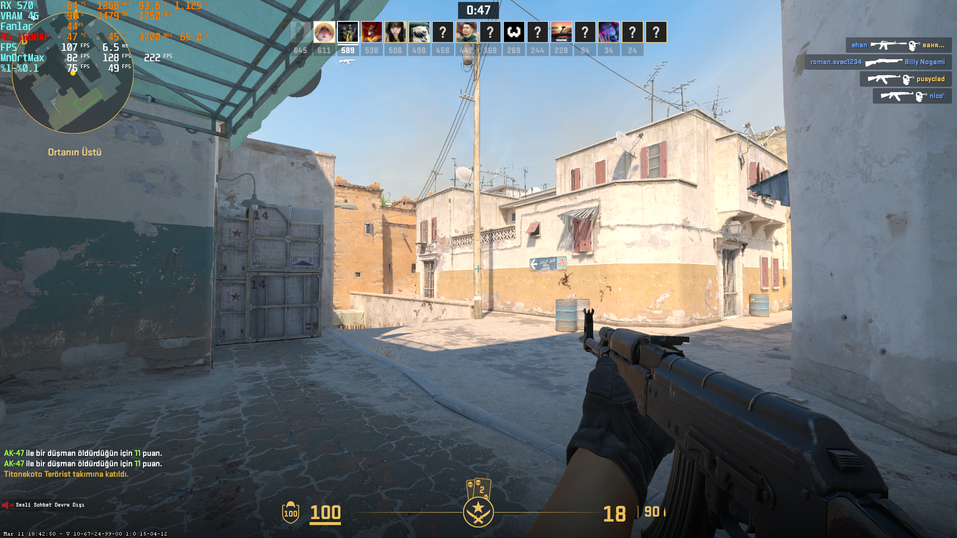

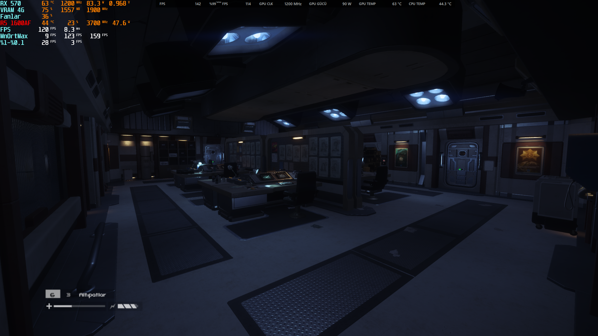

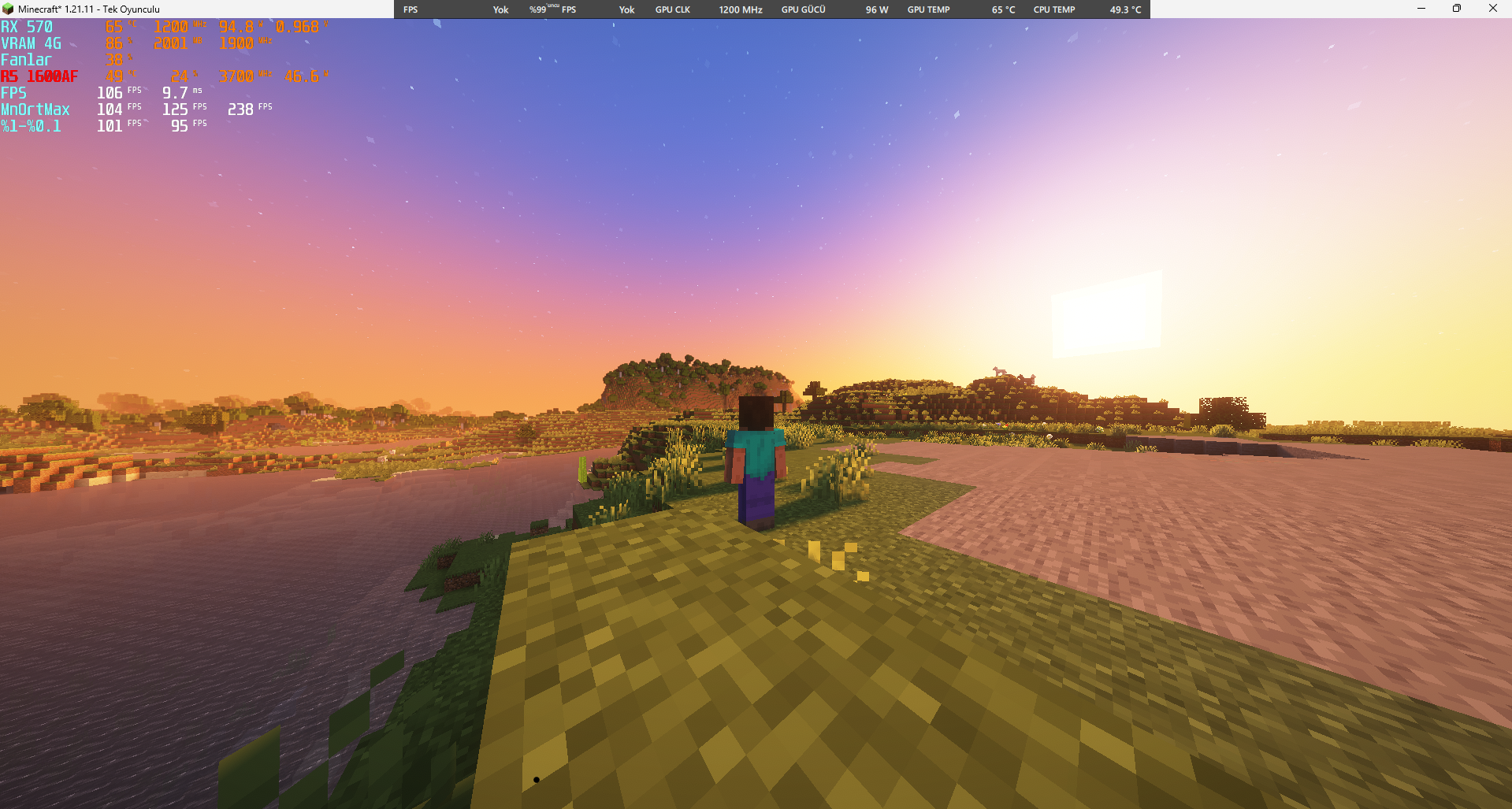

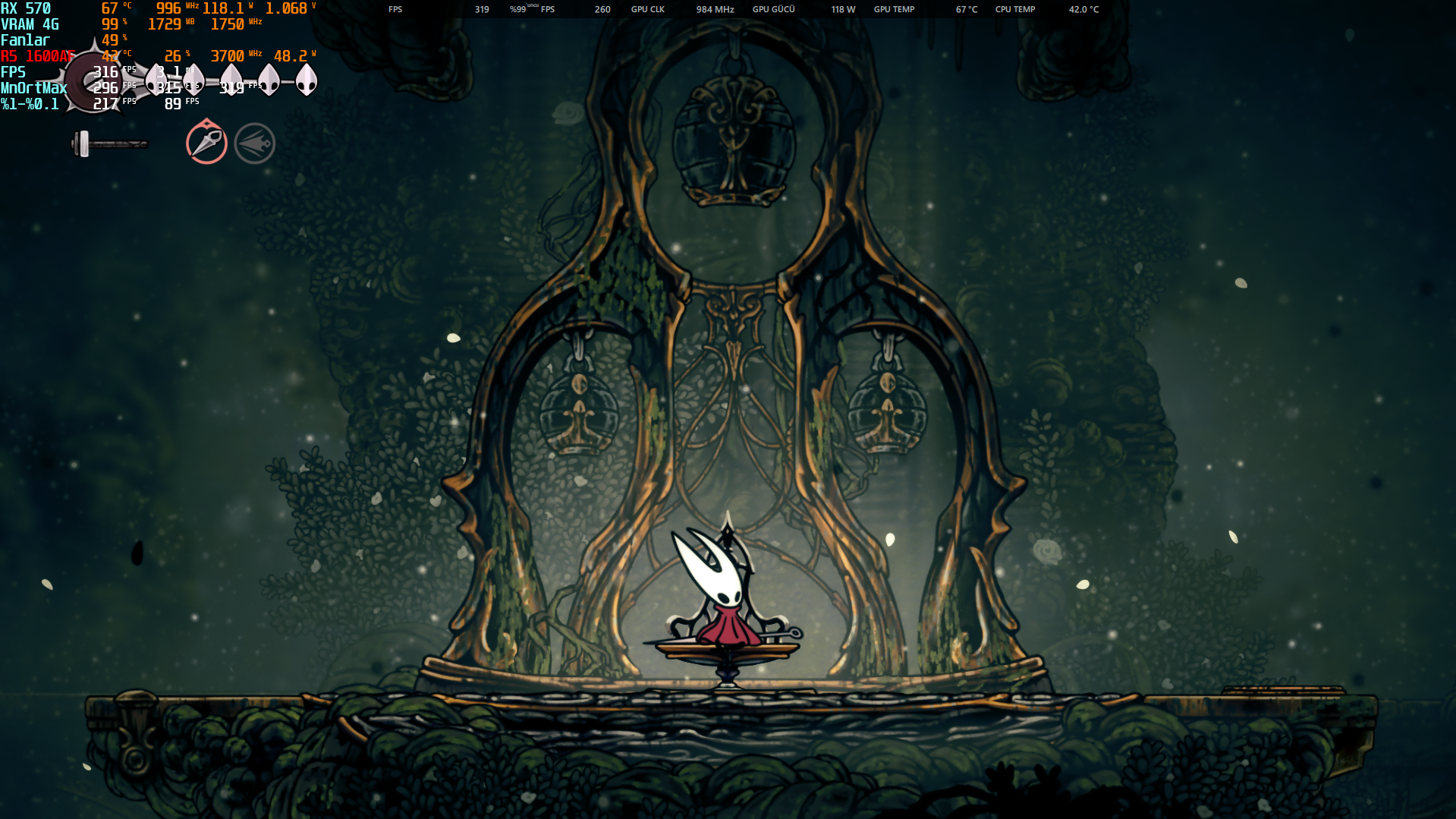

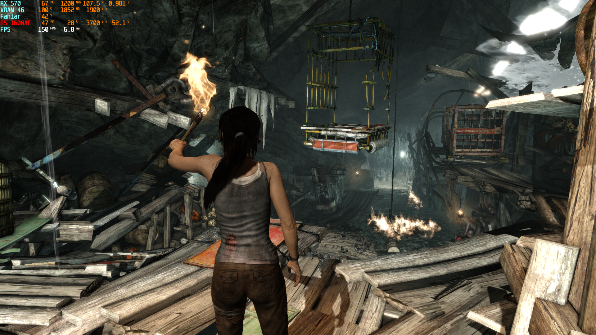

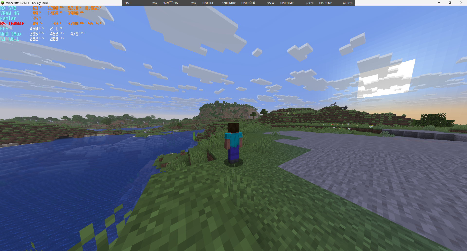

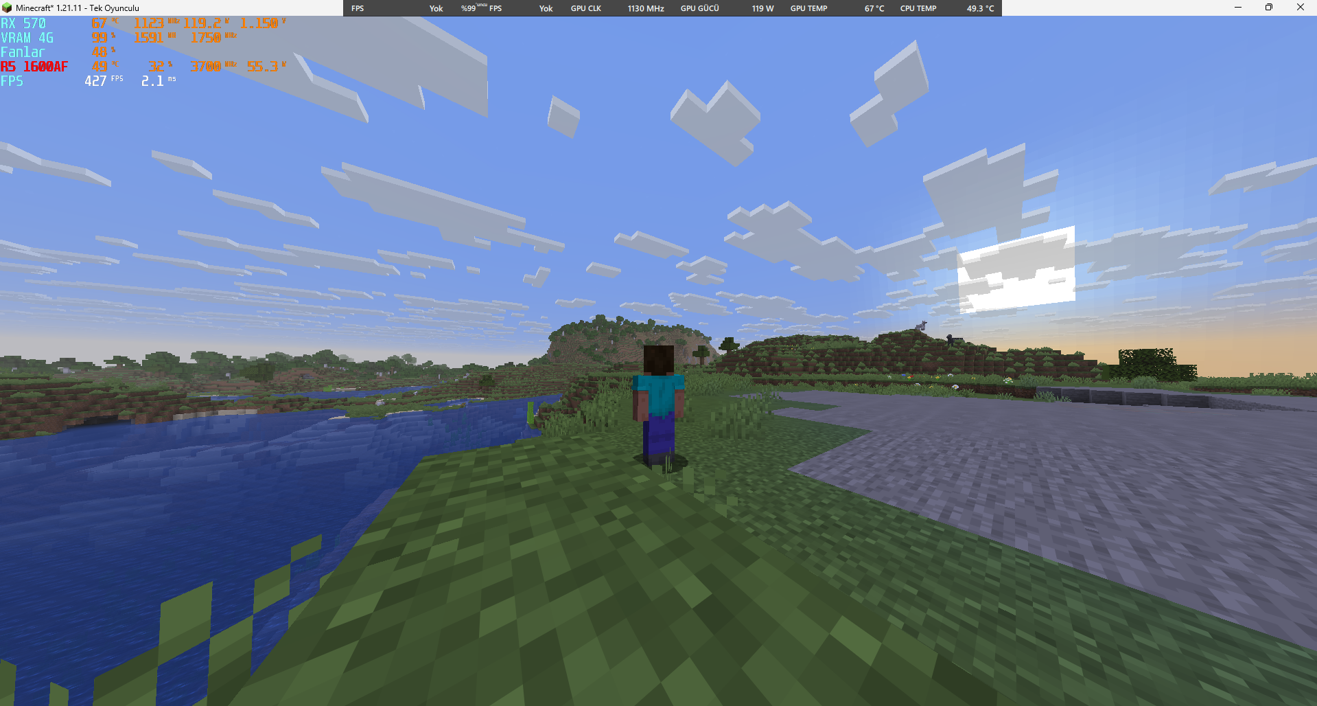

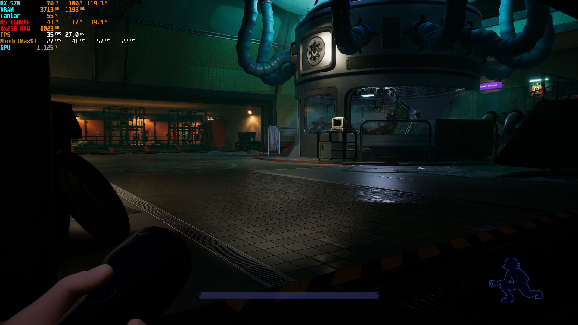

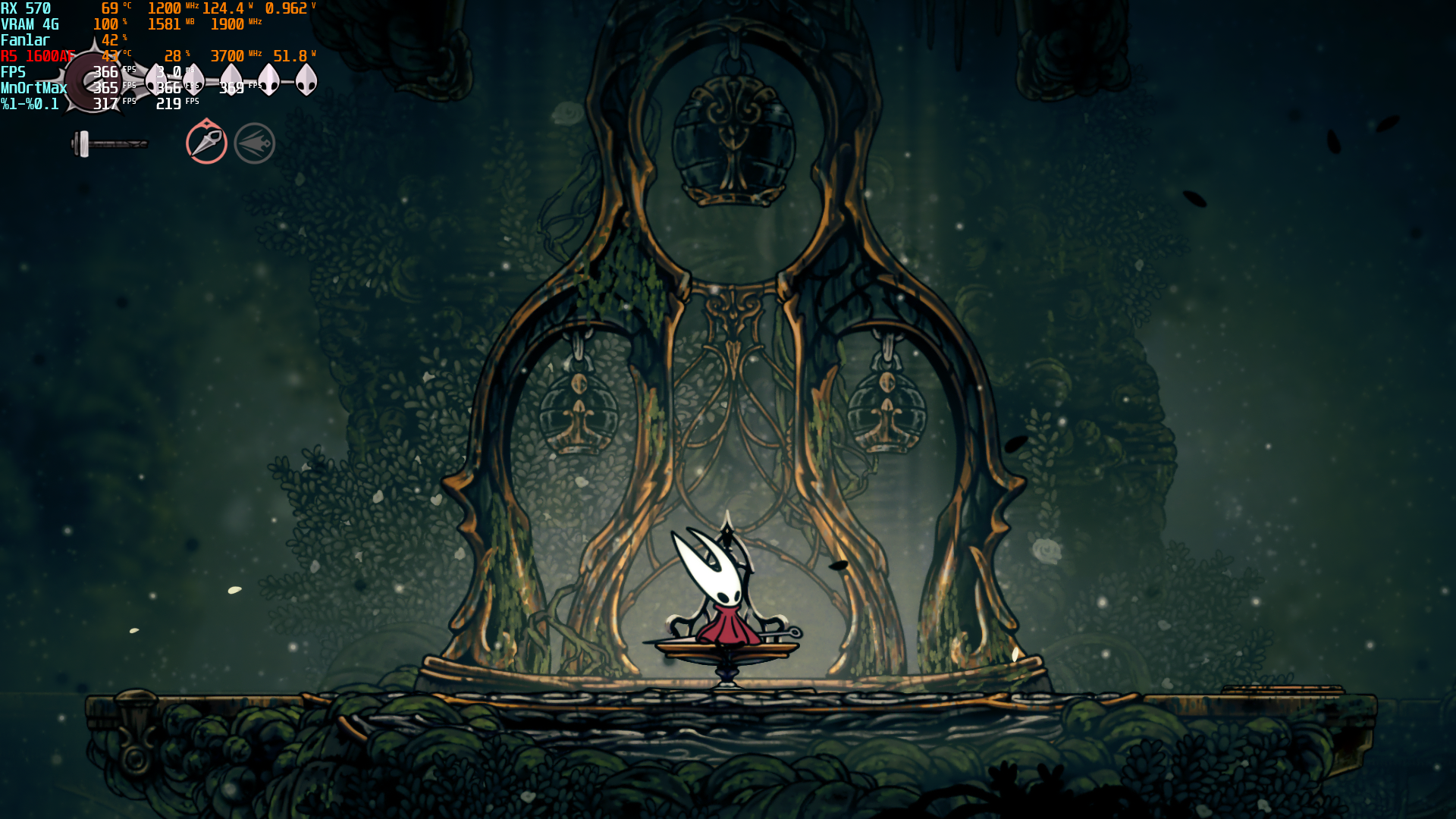

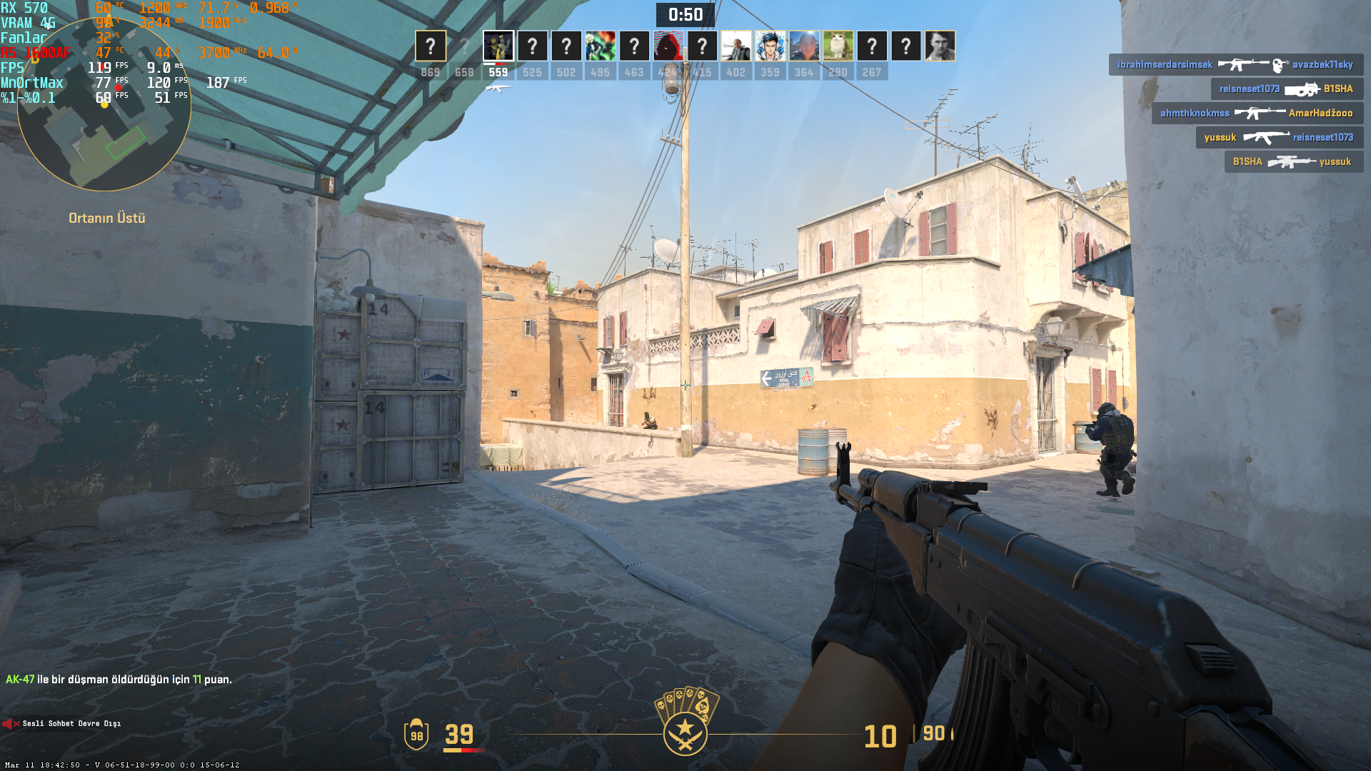

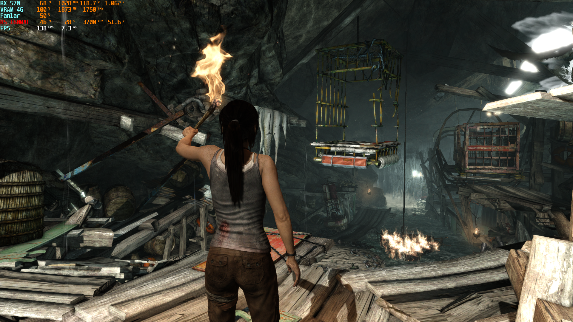

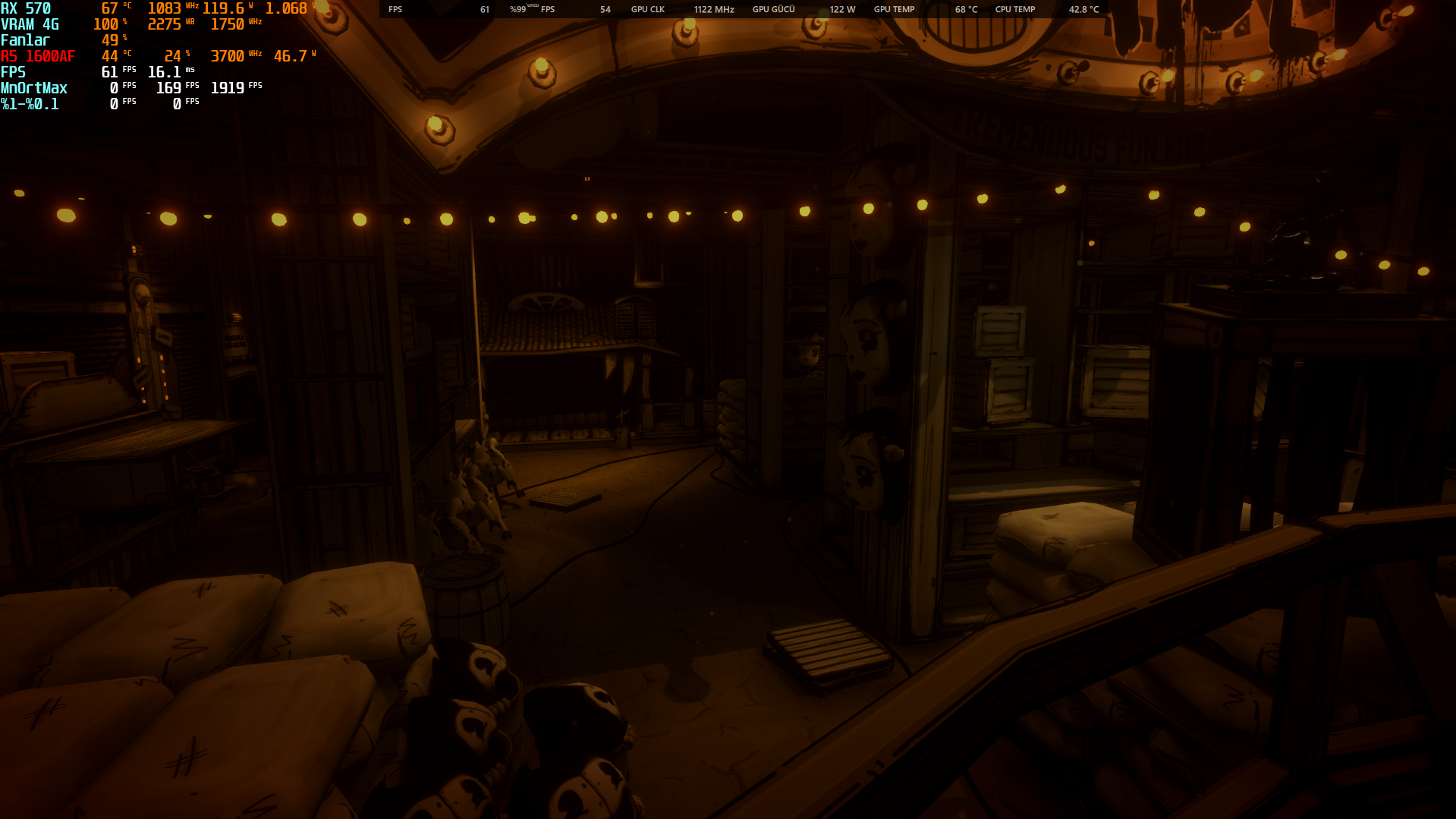

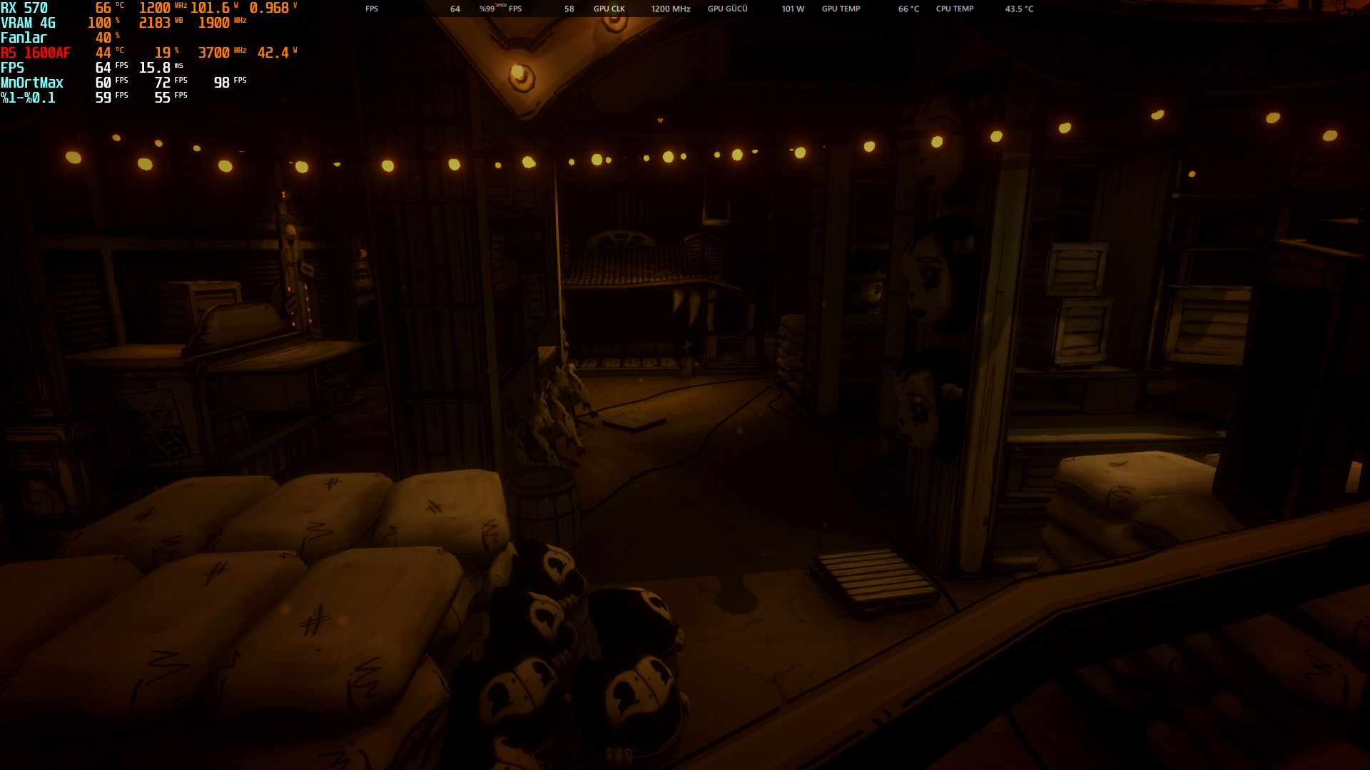

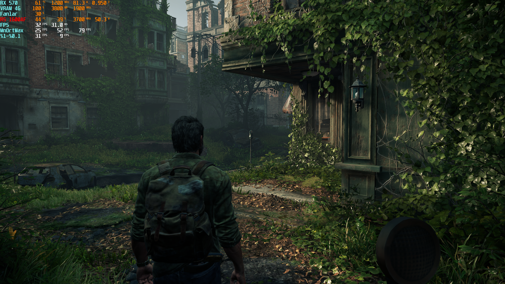

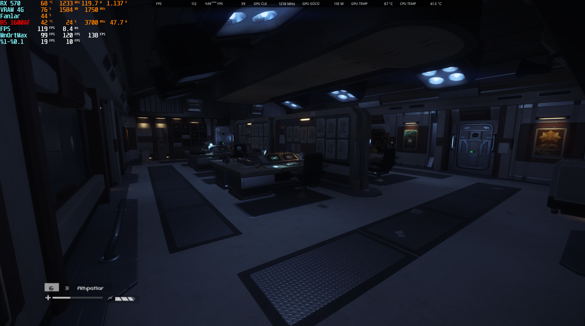

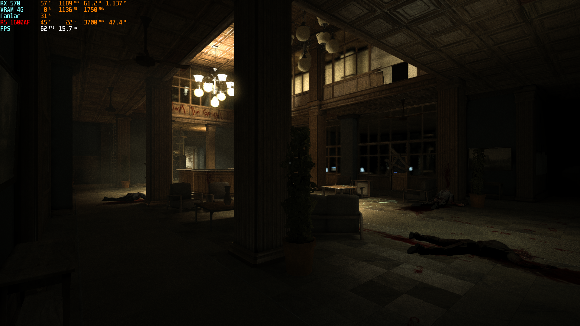

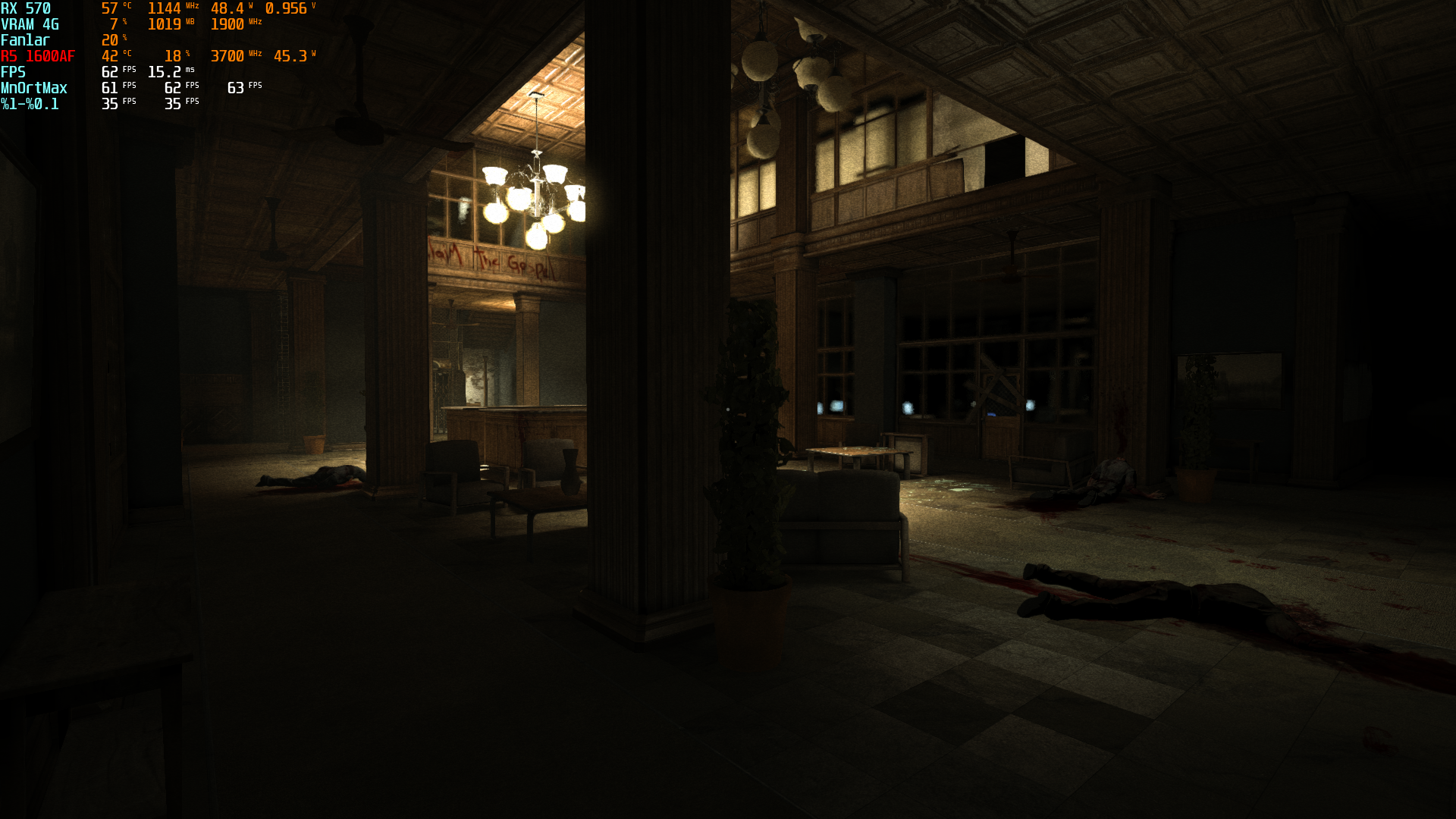

Aşağıdaki görsellerde birinci resimler stok haldedir. İkincilere undervolt yapılmıştır. Sol üst taraftaki MHz(Hız-Frekans) değerine bakarak daha iyi anlayabilir; mV, FPS, sıcaklık, fan hızı ve güç tüketimlerini karşılaştırabilirsiniz.
Daha iyi anlamak isterseniz cihazınızı soğutucu kullanmadan deneyin. (!)
Not: UV görsellere VRAM +150 MHz OC yapılmıştır. Bu değişiklik büyük bir fark oluşturmayacaktır.

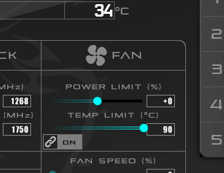

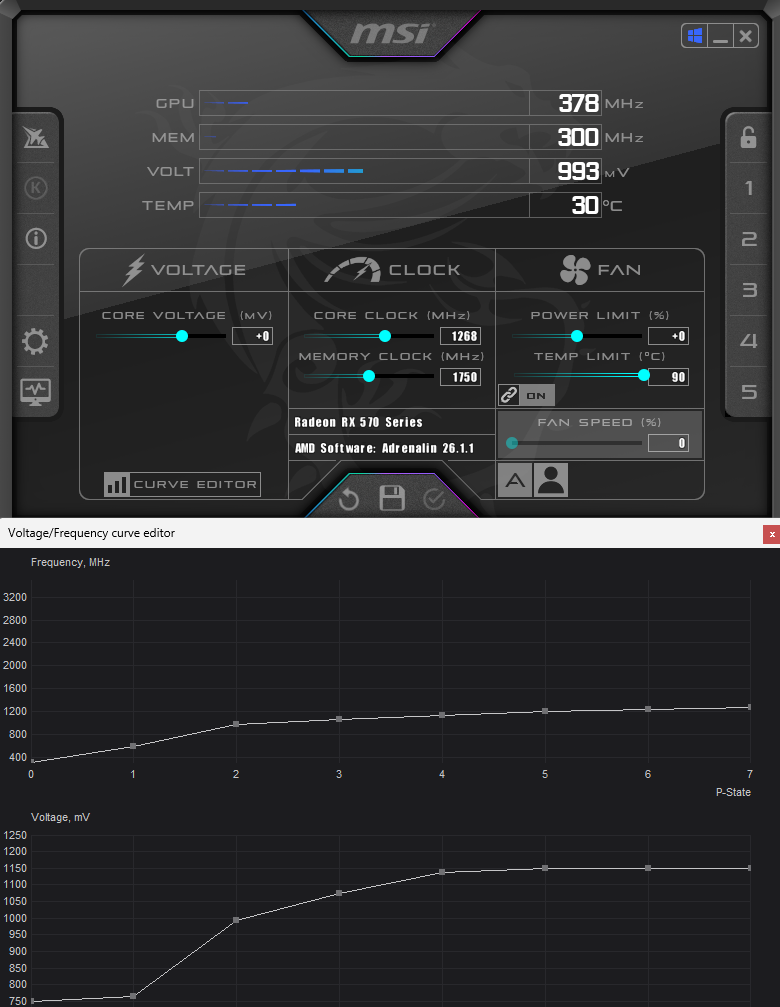

İki uygulama en yaygın tercihtir: MSI Afterburner ve AMD Radeon Software. Eğer kartın AMD sürücüleri yüklü ise Radeon beraber yükleniyor. Ctrl + Shift + Esc tuşları ile Görev Yöneticisi'ne girip başlangıç uygulamalarını kontrol edebilirsiniz. Eğer fanlarınızı daha detaylı olarak ayarlamak isterseniz veya NVIDIA ekran kartınız varsa MSI Afterburner yüklemelisiniz. Yalnızca UV değil sistemi izlemek de isterseniz RTSS adlı aracı da beraberinde yükleyin. Bunları Windows başlangıcında çalıştırmayı unutmayın.
MSI Afterburner ve Curve Editor (Temsili):

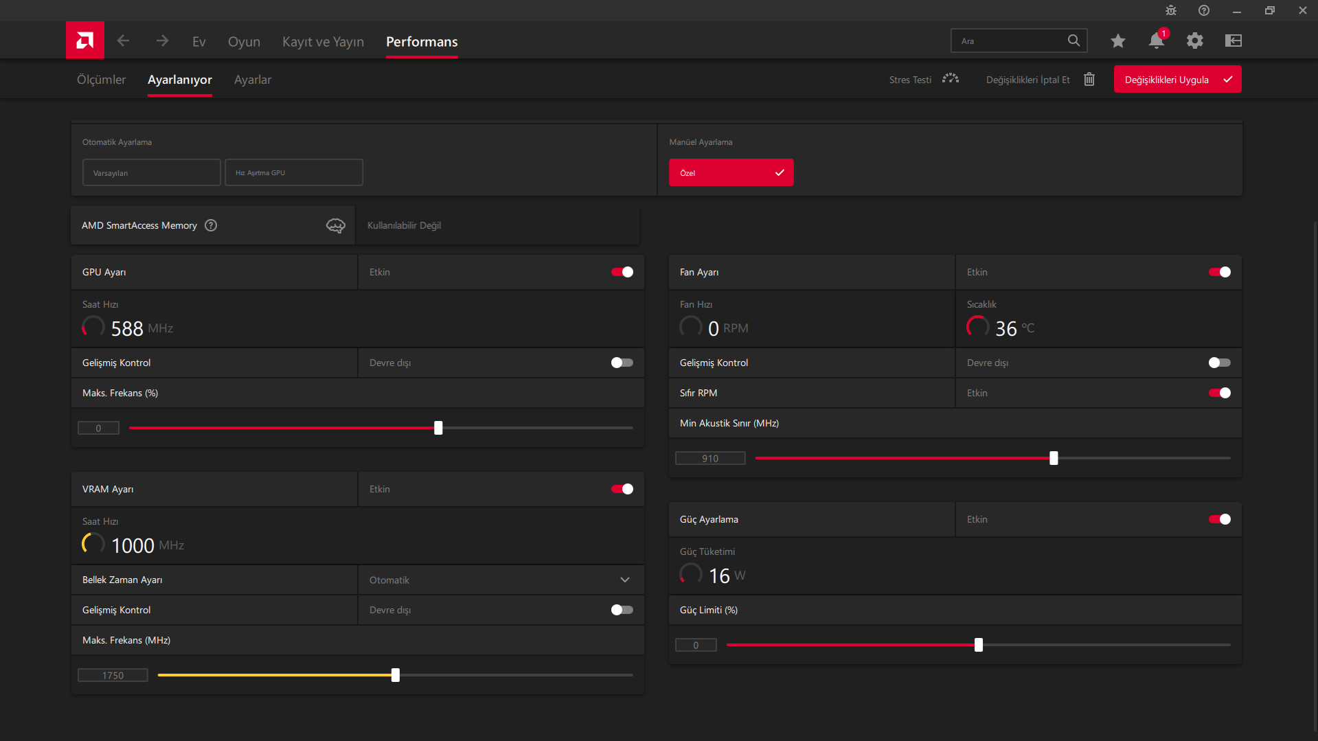

"AMD Radeon Software: Adrenalin Edition" (Temsili):
Fast Boot bazen bu ayarları bozabiliyor; BIOS'a girip kapatmanız yararınıza olabilir.
Programlar bazen birbiri ile çakışabiliyor. Eğer ikisini de kullanmak isterseniz ya Radeon'un Performans/Ayarlanıyor sekmesinde (Wattman da denir) Otomatik Ayarlama'yı "Varsayılan" seçip Afterburner üzerinden fan ve voltaj ayarlarını yapabilirsiniz yahut sadece Afterburner'ı fan ayarı ve sistem izleme için kullanın derim.
Adım adım ilerleyin. Ne yaptığınızı bilmiyorsanız voltajı bir anda düşürmeyin; mesela başlarda yirmişer, sonlara doğru beşer milivolt (mV) azaltabilirsiniz. Birden düşürüp artırmak isterseniz de frekansı sistem çökmeyecek kadar azaltıp voltaj düşürmeyi unutmayın. Çünkü bu resmen fişten çekmektir. Eğer daha düşük milivolt sağlamak isterseniz frekansı düşürmenizde fayda var. Her program ve oyun için deneyimlenenler aynı olmayacaktır. Hem OC hem de UV için kasa havalandırmanızı gözden geçirseniz bir şey kaybetmezsiniz.

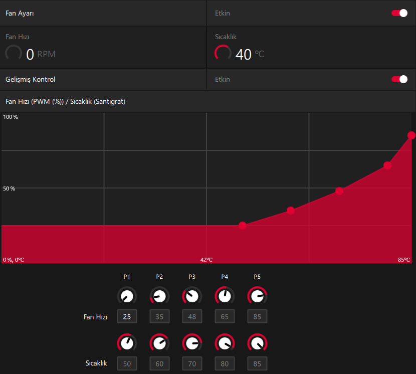

Fanlar ne âlemde?

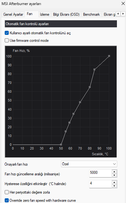

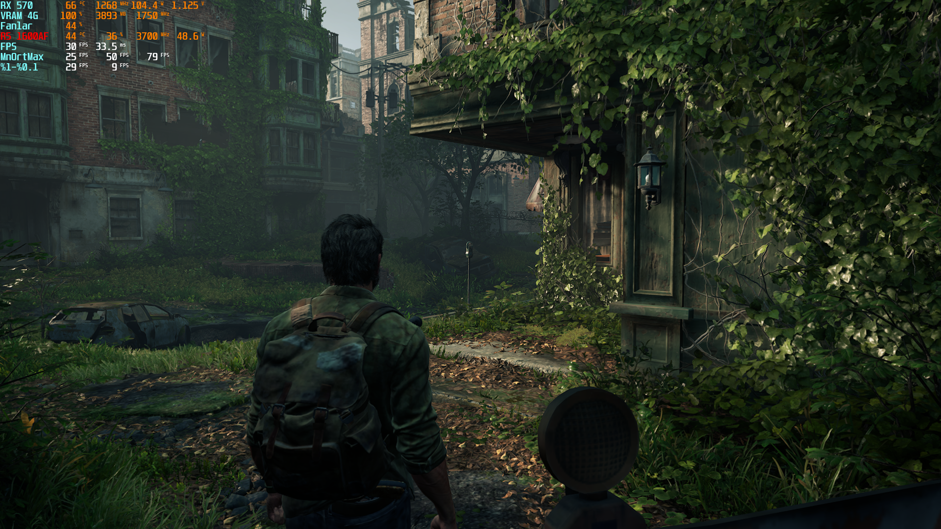

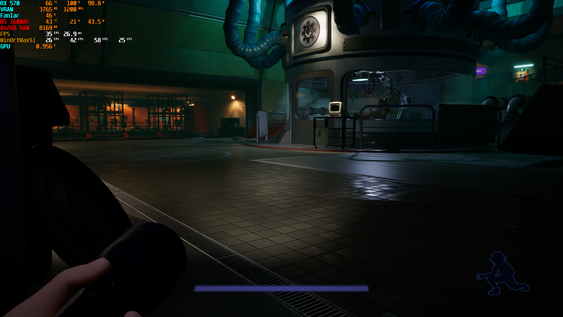

Testleri yaparken de fan eğrisi kullanmamak israf olur. Otomatiklere de güvenmeyin derim (Üzgünüm Nvidia, zaten senin yok). Zira fan sesini duymadan arka planda çalışmaları amaçlanıyor gibi çalışıyorlar; bu da sıcaklıkların yükselmesine sebep olabiliyor. Hele de Radeon fan konusunda sınıfta kalıyor berrrrbat! (Üzgünüm AMD, gerçekler acıtır). Benimkiler böyle, UV ile çok ısınmıyor bu yüzden mümkün olduğunca pasif tuttum:
Fan konusunda özgün olmanızda fayda var. Ben sizinkinin sesini duyamıyorum. Çok uğraştıracak bir şey de değil zaten.
