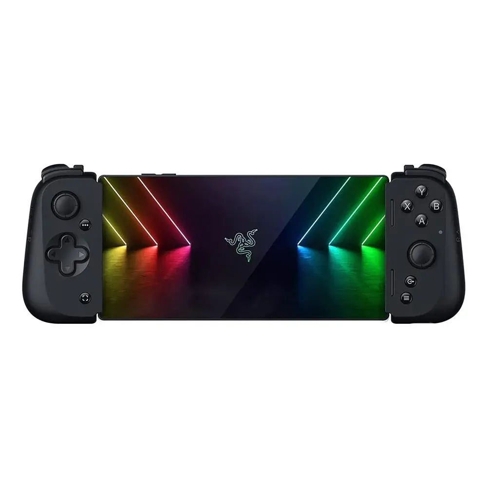

Merhaba, Razer Kishi V2 aldım. Analog koruyucu istiyorum ama Kishi'ye göre bulamadım. Switch'in koruyucuları uyar mı?

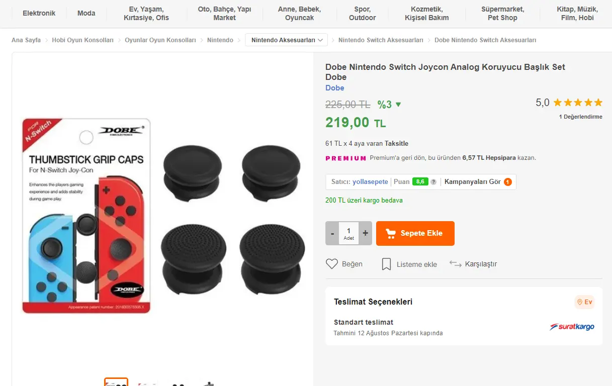

Arada 1.2mm çap farkı var esnek değil ise uymaz.
Elastik bir şey ise belki sündürülerek oturtulabilir ancak boyutları uyumlu değil.
Razer Kishi V2'nin analog çubuk çapı 8.8mm.
Nintendo Switch'in analog çubuk çapı ise 10mm.

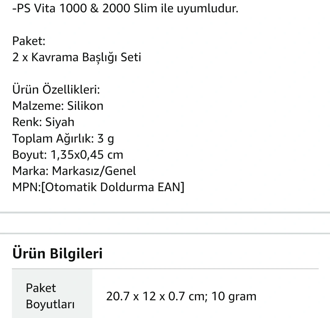

13.5 mm gözüküyor dış çapı. Resimde gözükmese de yaklaşık 1.2 mm yükseltir deniliyor yani kalınlık 1.2 mm. 10 Mm'lik bir analoğun içine sığması gerek.
Kısaca büyük gelir.

Benzer boyutta veya aynı boyuta sahip elastik bir korumalık bulup takabilirsin.
Tamamen oturacağının garantisini kimse veremez ancak esnetip oturtursun.
Ps4/5 için satılanlar var genellikle. Neredeyse hiçbirinde ölçü bilgisi yok. Rastgele bir tane alıp silikonlamakta bir seçenek. Daha farklı bir şey isterseniz eva kağıdı kullanabilirsiniz.
