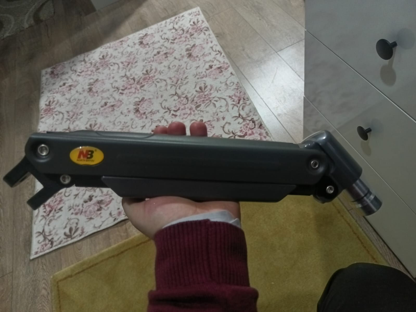

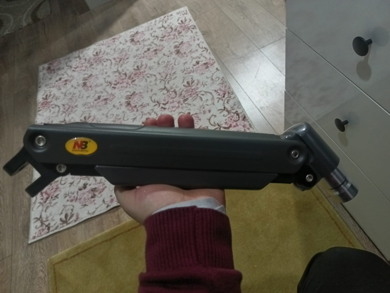

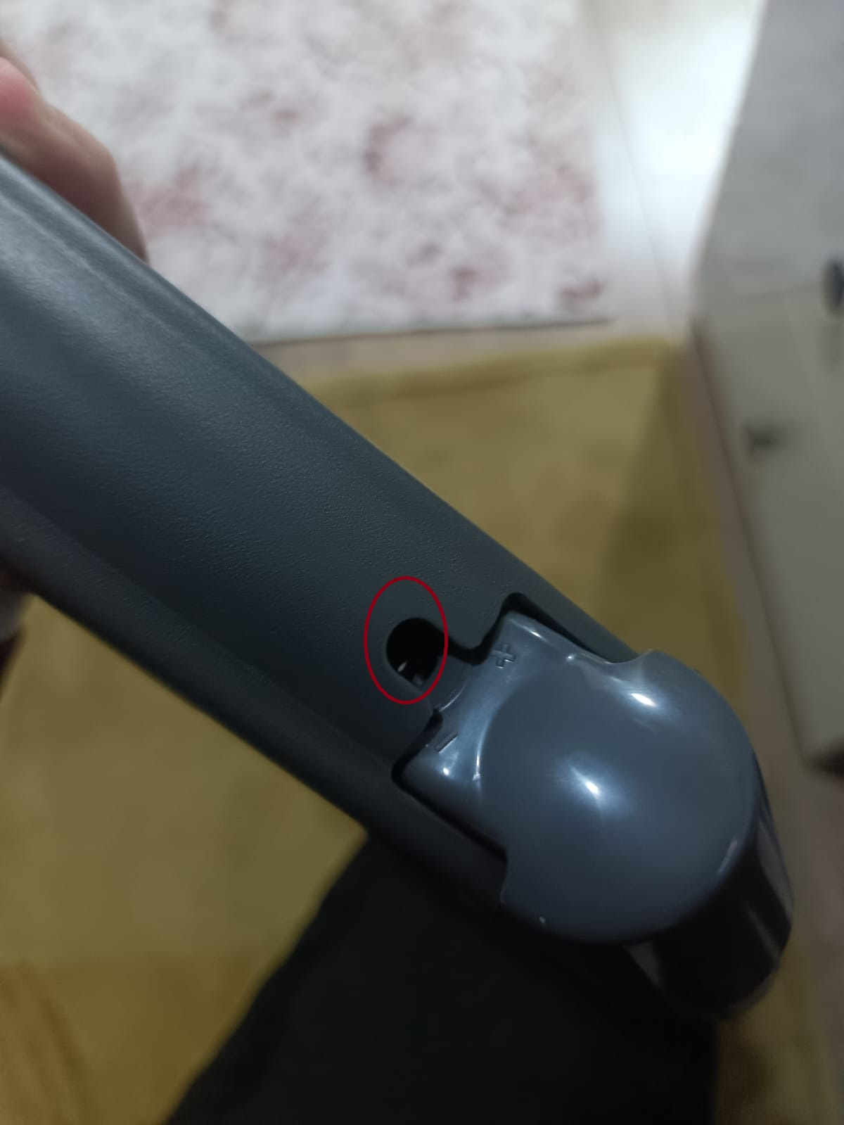

North Bayou monitör kolu geldi. Her şeyi taktım. Bir tek şu 2. fotoğraftaki gösterdiğim kırmızı renkli daire içine aldığım kısımda sıkıntı yaşıyorum. Bakın o kırmızı renkli alana alyan anahtarı ile ulaşabilmem lazım fakat ilk fotoğraftaki kolun gövdesi aşağıya inmiyor bir türlü.
Kolun tam resmi bu şekilde:
Şu gördüğünüz kırmızı renkli alandaki yuvaya erişip alyan anahtarı sokabilmem için üst fotodaki gövdenin aşağıya inmesi gerekiyor fakat hiçbir türlü hareket etmiyor o gövde.

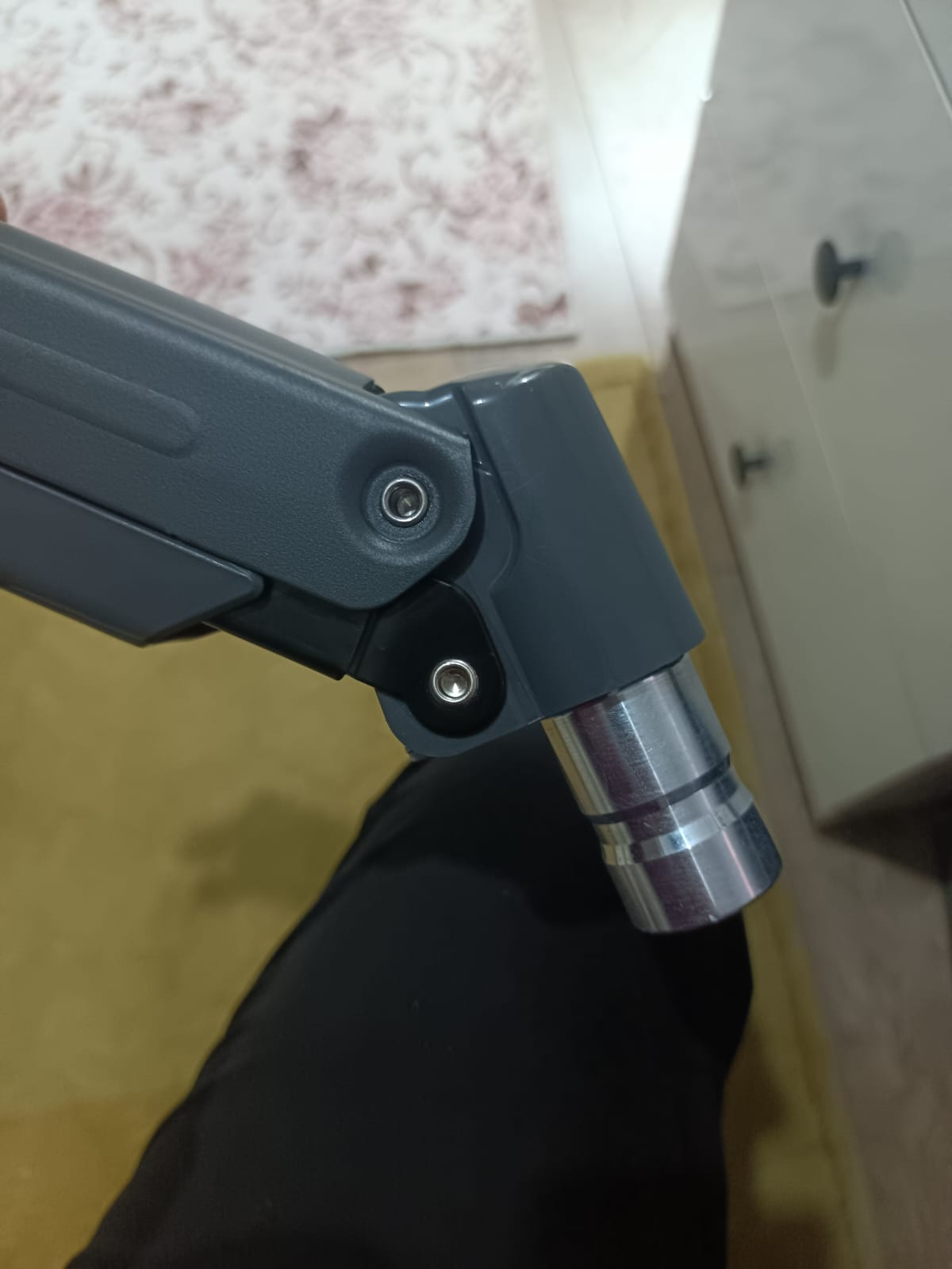

Şu fotoğrafta gördüğünüz kısımlardaki yuvaları sağa sola çevirmeyi deniyorum fakat hiçbir türlü o yuvalar hareket etmiyor.

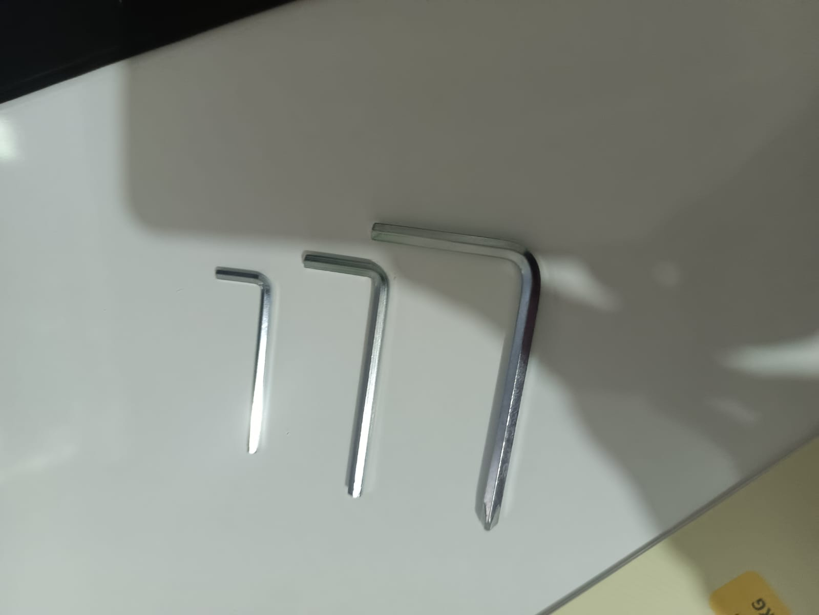

Bunlar da alyan anahtarları. Hepsiyle denedim fakat yuvalar hareket etmedi.

Yan taraftakiler ayar vidası değil, boşuna uğraşmayın. İki kolu birleştirip aşağı doğru bastırın. Bu şekilde işaretlediğiniz vidaya kolayca ulaşabilirsiniz. Kurulumla ilgili tonla video var, bakabilirsiniz.
Üzerinde monitör olduğu zaman daha rahat hareket ediyor, yüksüz olduğunda amortisörü zor hareket ediyor. Yüksüz de oynatılabiliyor ama biraz zor. Üzerinde monitör olduğunda da dikkatli olmanız lazım, dikkatsiz bir hareketle monitöre de zarar verebilirsiniz.
