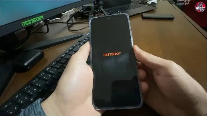

İyide benim bu hiç ROM işine bulaşmadan falan önce mavi idi Hyper OS yükledim turuncu oldu sonrasında işte gidip stock roma döndüm yine turuncu.

Evet yani Bootloader'ı kilitledim aynı ROM'u yükledim ama Fastboot değişti mavi iken turuncu oldu resmini bıraktım.
