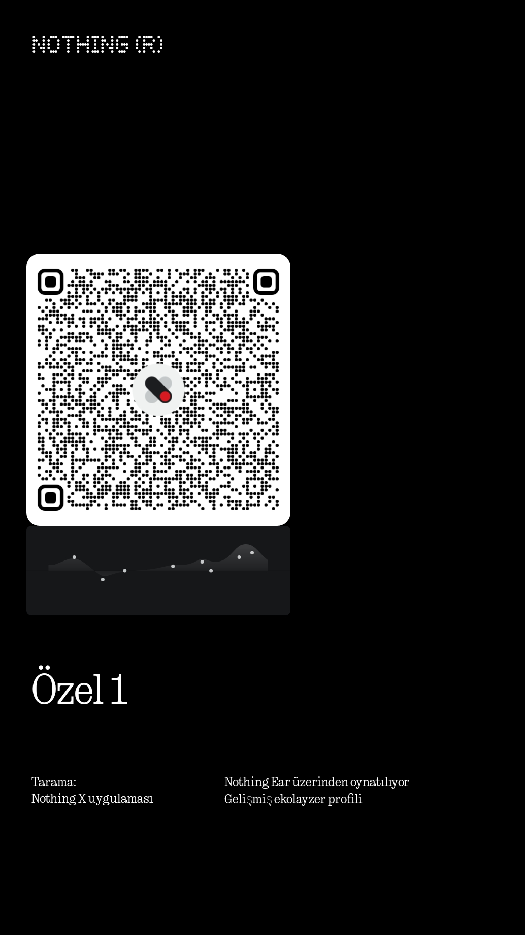

Eğer direkt olarak hazırda varsa QR kod atabilirsiniz, yok ise ayarlarınızı atarsanız kendim ayarlayabilirim.
Açıkçası kendim uğraştım yapmaya ama bir türlü istediğim sesi yakalayamadım. Stok kullanınca da eksik bir şeyler var gibi hissediyorum.

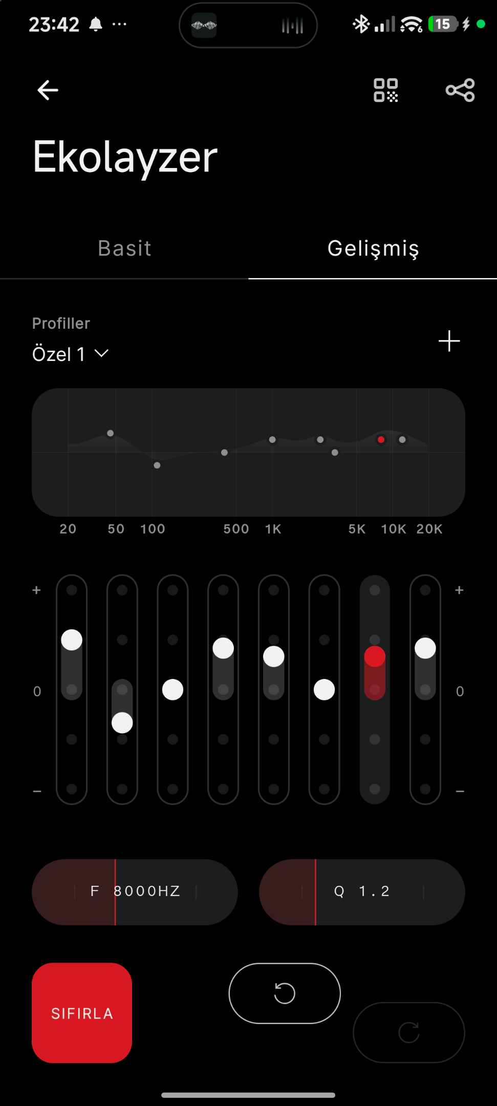

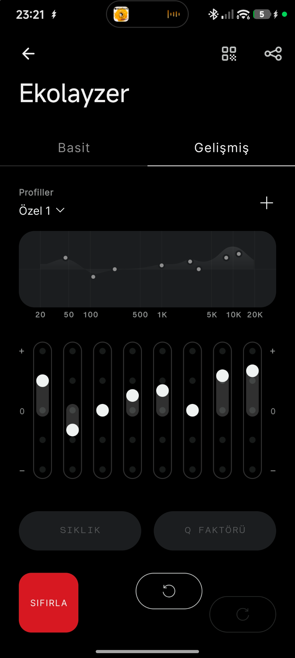

Biraz daha uğraştıktan sonra şöyle bir ayar yaptım. Sanırım kendime uyan bir şey başardım sonunda :D
Tizleri çok şişirmiş gibi gözüküyor grafikte, rahatsız etmiyor mu?
İnanın bilmiyorum ya, vokalin hafif ön planda olduğu, çok hafif bass olan bir profil yaratmaya çalıştım. Tizleri biraz daha net olsun diye arttırdım ama emin olamadım.
Şu an stok halinden daha iyi ama nasıl daha da geliştirebilirim bilemedim.

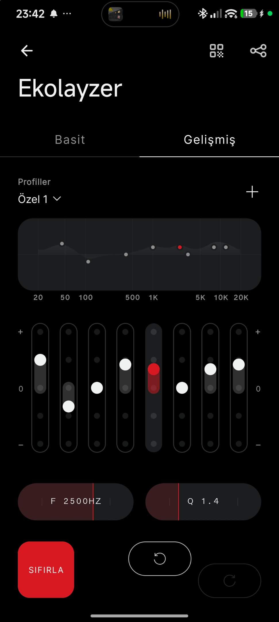

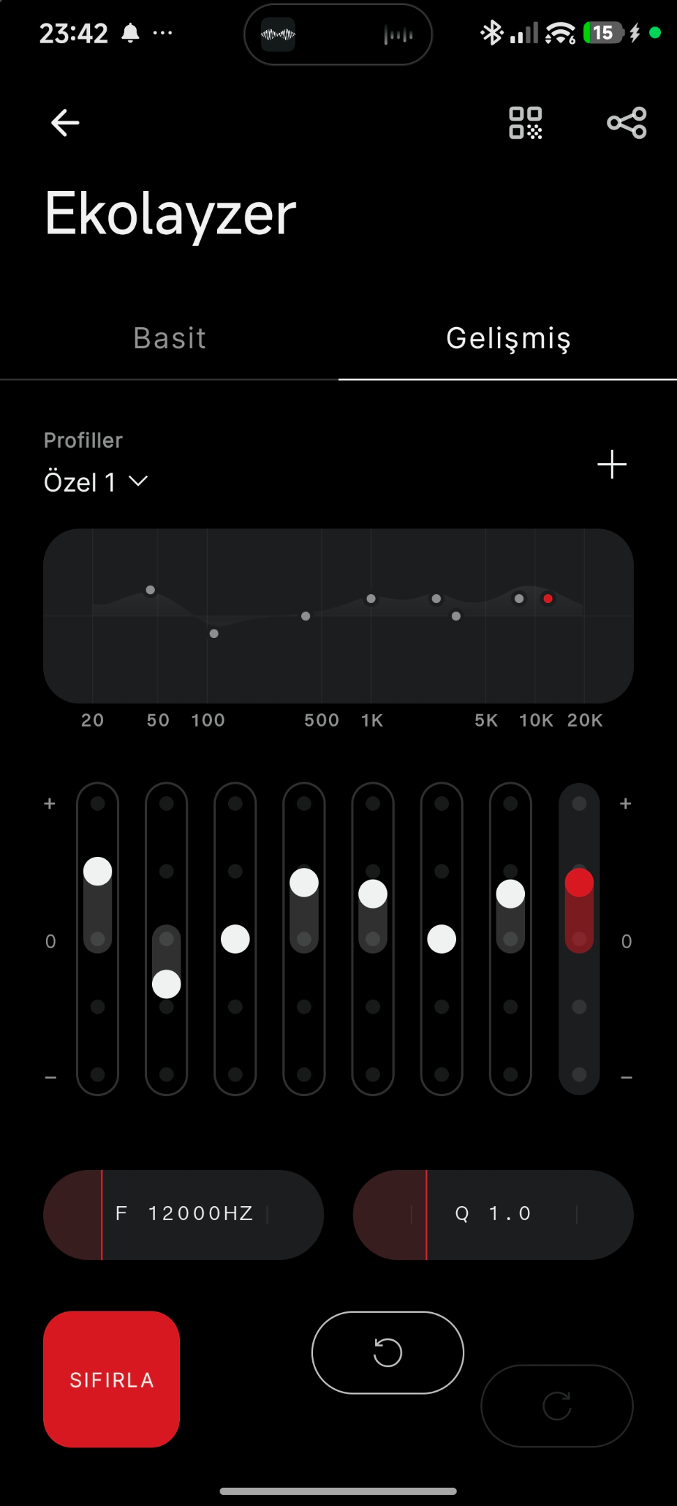

Grafiğin kendisi epey yanıltıcı ya, orada kaç dB oynadığınız yazıyordur, 20k için kaç dB arttırmışsınız?
Apple Music içerisindeki stok EQ ayarları daha tutarlı olabilir böyle konularda, çünkü yaptığınız EQ parçaya göre iyi ya da kötü hissettirebilir. Yani kadın bir vokalin bulunduğu parça için yapılan EQ ile tok sesli erkek bir vokal için yapılan EQ bambaşka sonuçlar verir, özellikle bass frekanslarıyla oynadığınız için bu örneği veriyorum. Zaten vokallerde de genellikle 80 Hz altına cut atılır. Bu sebeple Apple Music'ya da Spotify'ın içerisindeki profilleri kullanmak daha doğru olabilir.
En rahat böyle olacak gibi.

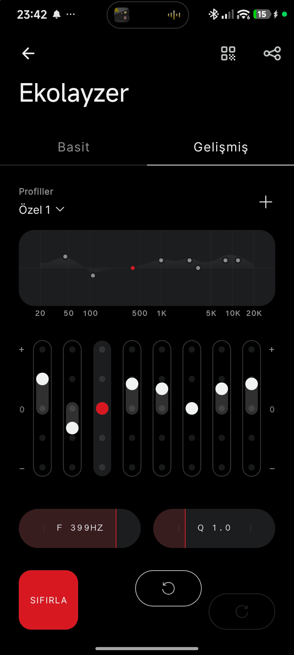

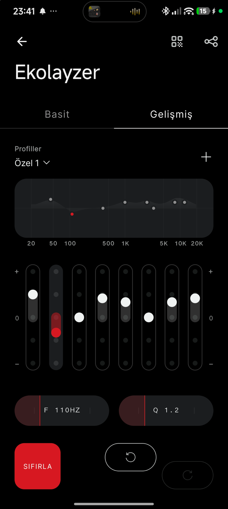

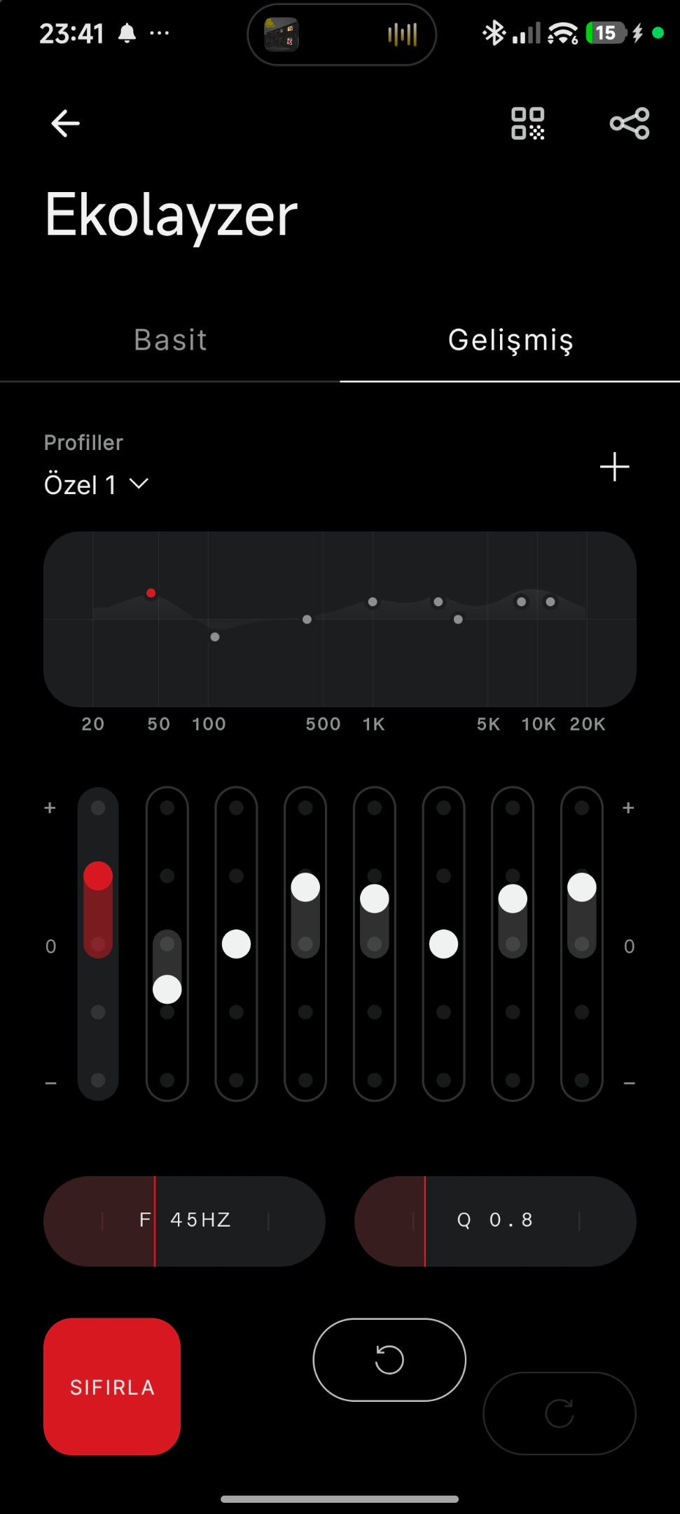

Yine göstermemiş, bir saniye atacağım.
45 Hz +3 Q 0.8
110 Hz - 2 Q 1.2
999 Hz +2.5 Q 1.0
2500 Hz + 2.0 Q 1.4
8000 Hz + 2.0 Q 1.2
12.000 Hz +2.5 Q 1.0

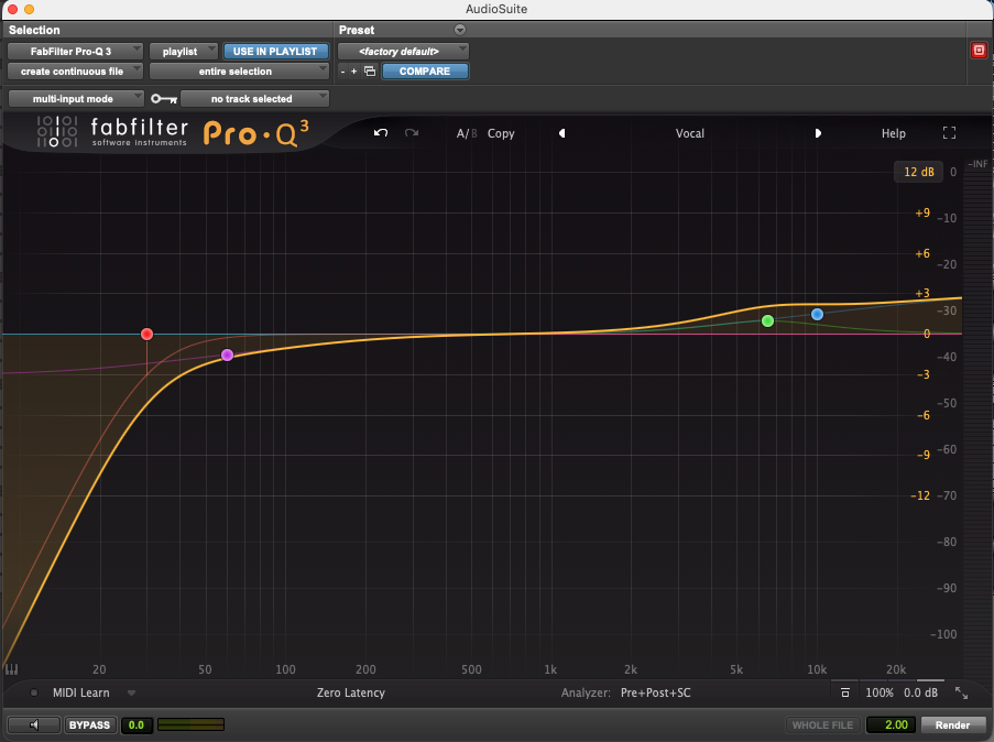

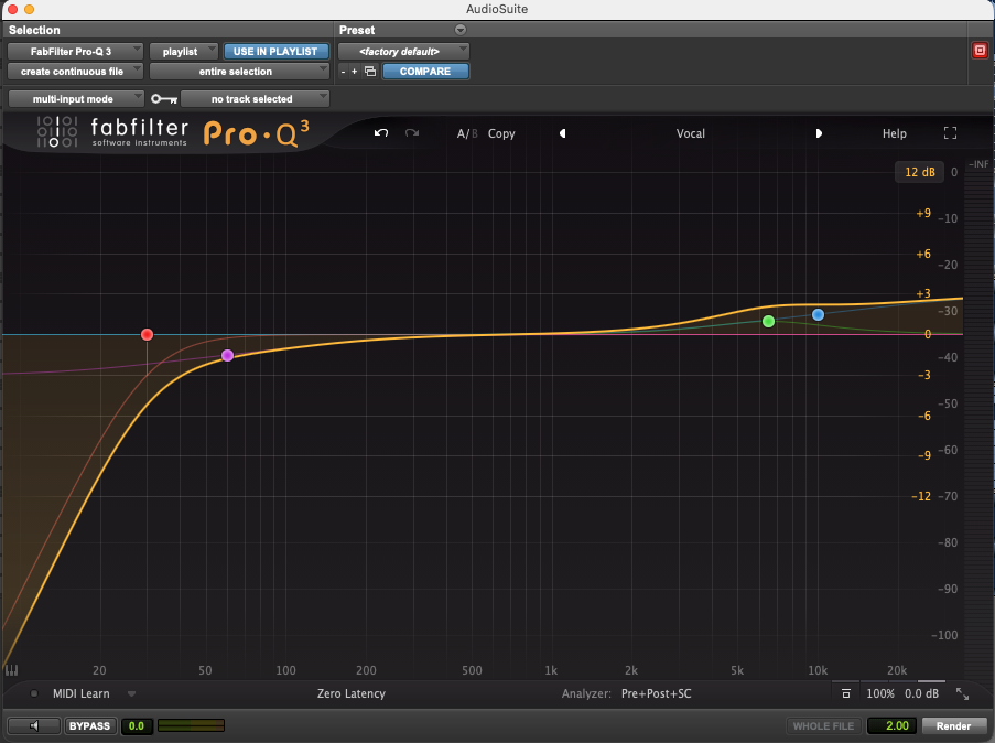

@Ethem Efe aşağıdaki görsel dizi, film ve müzik işlerinde en çok tercih edilen bir EQ. Bu EQ'nun vokal için kendi preset'i ekrandaki gibi. Tam değerleri aşağıya yazıyorum. Güzel mixli bir şarkıda denemeni öneririm. Ama uygulamadan Low Shelf gibi açı ayarlarını yapabiliyor musun bilmiyorum.
Low Shelf 60Hz Q:0.30 -3Db
Bell 6500Hz Q:1.00 +1Db
High Shelf 10000Hz Q:0.30 +3Db

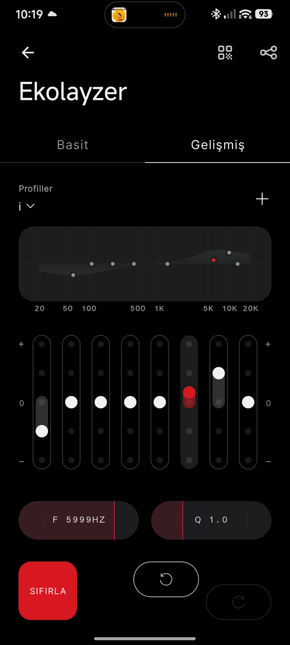

Ancak şöyle yapabildim. 6500 yerine 5999 yapabiliyorum. 6500 yapsam 10000 yapamayacağım diğerini. İnanılmaz bir hissetmedim benim attığıma kıyasla, yine de teşekkür ederim.
