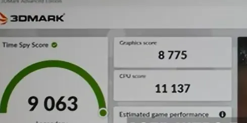

4050 140W: 8775 pts.

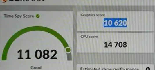

4060 140W: 10620 pts.
Arada 1845 puan fark var, yaklaşık %30 performans farkı bulunuyor, fena değil.

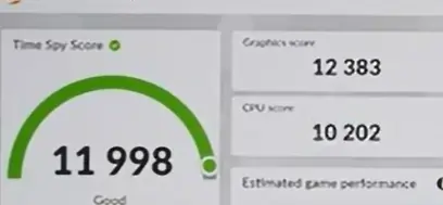

4070 140W: 12383 pts.
Arada 1763 puan fark var, performans farkı gördüğünüz gibi %20'ye bile yetişemedi 4060 ve 4070 arasında. Yaklaşık %16 falan ve aşırı düşük bir fark.

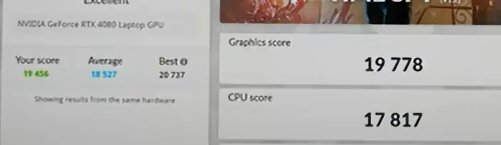

Ve burada mekana asıl farkı yaratan GPU giriyor, 4080. Evet 4080 üst seviye bir GPU fakat aradaki fark bu kadar olmaması gerekli. 7400 puan farkı gibi devasa bir fark bulunuyor iki GPU arasında ve 4080'i nispeten 4000 serisinin fiyat/performans kralı yapıyor desek yeridir. bunun yüzdeliğini hesaplamaya matematiğim yetmedi, siz düşünün artık.

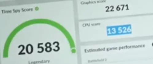

Daha da üst seviye bir GPU olan 4090 modeli ise sadece 3000 puan ile 4080'in önüne geçebiliyor, olması gereken.

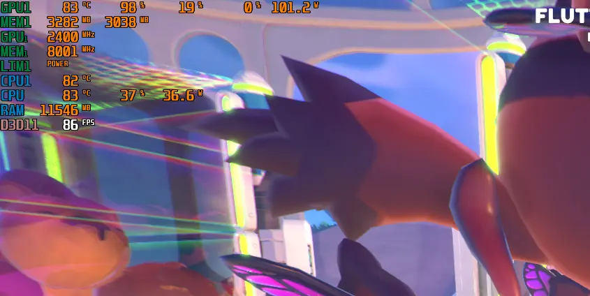

Bazı oyunlarda özellikle Slime Rancher 2 oynadığımda Gpu bazı alanlarda 100W üstünden inmiyor nedenini çözemedim. İniyor 2 dk sonra tekrar 102W'a falan fırlıyor. Benim bildiğim RTX 4060 mobile 100W üstüne pek çıkmaz ama bende çıkıyor. RTX 4060'ın kendisi 110W ve üzerinde çalışır genelde oyunlarda %100 kullanımda. Ama mobile dediğiniz gibi 95W veya 100W değerinden sonra limitlenme başlar. Bu doğru.

Yok ben 4060'a dediniz sanmıştım, 3060 tabii ki 4050'ye yetişebilir kas gücü olarak. İyi bir şey ama aşırı ısındırıyor kartı ve fps farkı da oluyor mu ? Emin değilim. Madem 90w veya 100w üstü pek fps farkı olmayacak neden yiyor o gücü bilemedim. Hani genelde oyun testlerini inceliyorum 4060 mobilin farklı farklı laptoplardan 100w üstüne çıktığı nadirdir kendi laptopumda görünce 105.5W'ı şaşırmıştım.
