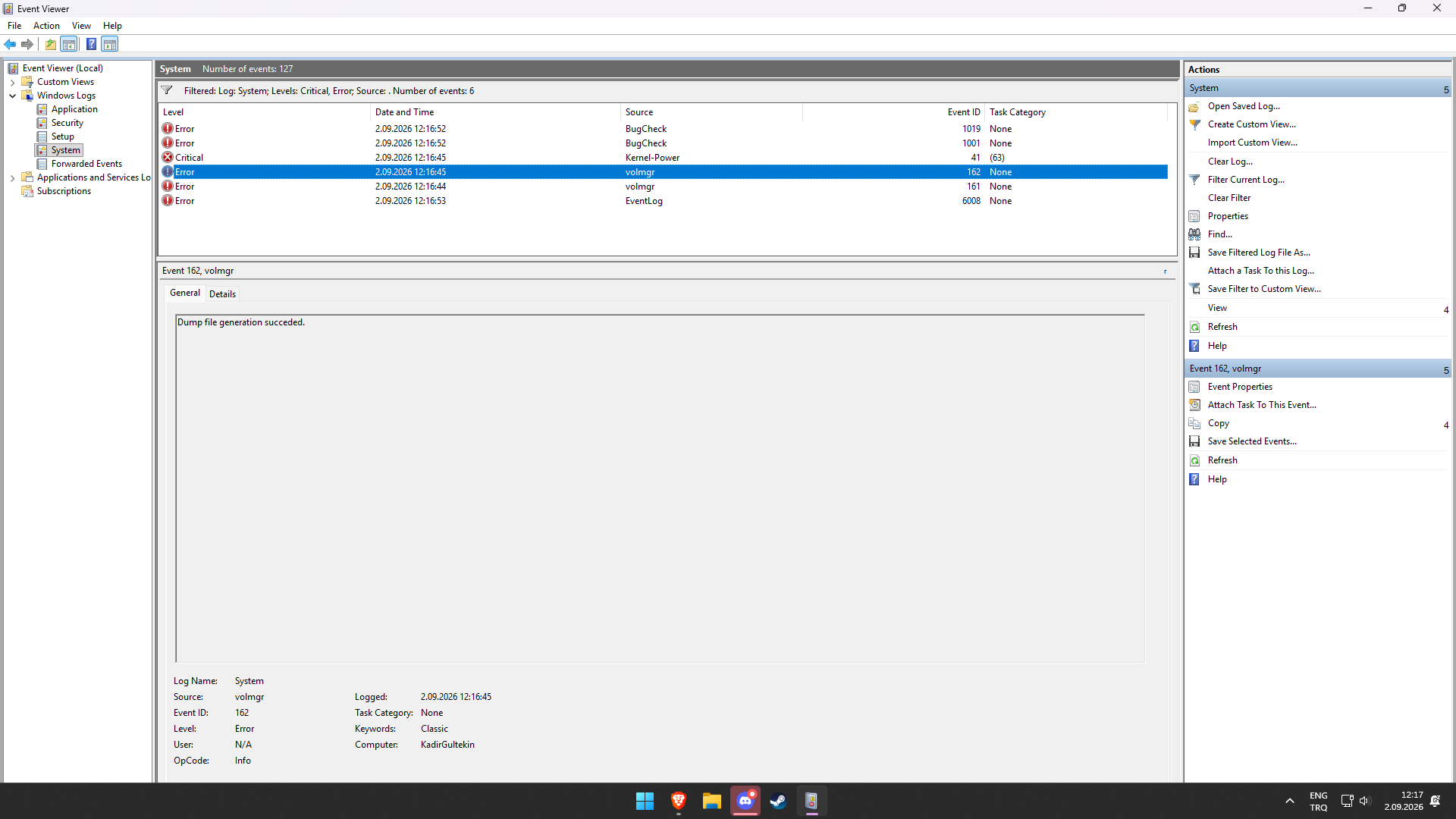

Bu sefer de bu arkadaş başladı. CS:2'de problem yoktu kapatıp WhatsApp uygulamasını açtım sistem kitlendi.
SFC'nin bozuk dosyalar bulup onarması iyi olmuş ancak sorun devam ettiğine göre artık sürücü değiştirmeden önce çökme kaydına bakalım.

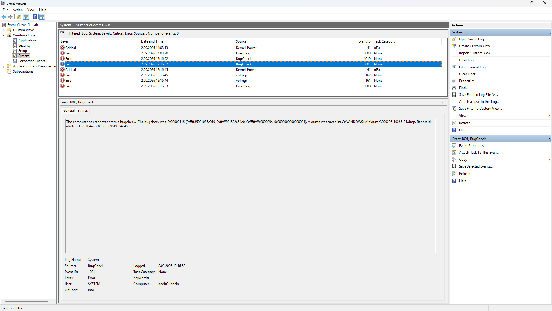

Bu sefer BugCheck 1001 oluşmuş ve "volmgr 162" kaydında dump dosyasının başarıyla oluşturulduğu yazıyor. Kernel-Power 41 ve EventLog 6008 ise sistemin beklenmedik kapanmasının sonucu, doğrudan hatanın sebebi değiller.
"C:\Windows\Minidump" klasöründeki en son ".dmp" dosyasını ZIP'leyip gönderebilir misiniz? Minidump yoksa BugCheck 1001 kaydına çift tıklayıp Genel sekmesinin ekran görüntüsünü paylaşın. Buradan hangi sürücünün veya bileşenin çöküşü tetiklediğini görme ihtimalimiz var.

.dmp dosyalarını ekte paylaşıyorum. Sistemi kendim kasanın üstündeki restart butonuyla yeniden başlatıyorum donduğu zaman. O da belki loglarda kritik olarak görülebilir onun da bilgisini vereyim. Boşu boşuna vaktinizi almak istemem
Güncelleme: Saat 14:08'de GTA V'e girmiştim o zamanda çökmüştü o zamana ait kayıtlar.
Vaktimizi almıyorsunuz, aksine dump dosyaları işe yaradı. İkisini de kontrol ettim ve ikisinde de aynı hata var: 0x116 VIDEO_TDR_FAILURE. Yani Windows ekran sürücüsünü zaman aşımından sonra sıfırlamaya çalışıyor fakat kurtarma işlemi başarısız oluyor.
Kasadaki restart tuşuna basmanız Kernel-Power 41 gibi kayıtları açıklıyor, onları dikkate almamıza gerek yok. Ancak 0x116 dump'ları bundan bağımsız ve gerçek hata kaydı.
Bir de ilginç şekilde iki dump'ta da NVIDIA tarafı ve aynı "0xC000009A" hata durumu görünüyor. Dört farklı sürücüde de aynı noktaya geldiğimiz için artık sürüm denemeyi kesinlikle bırakabiliriz.

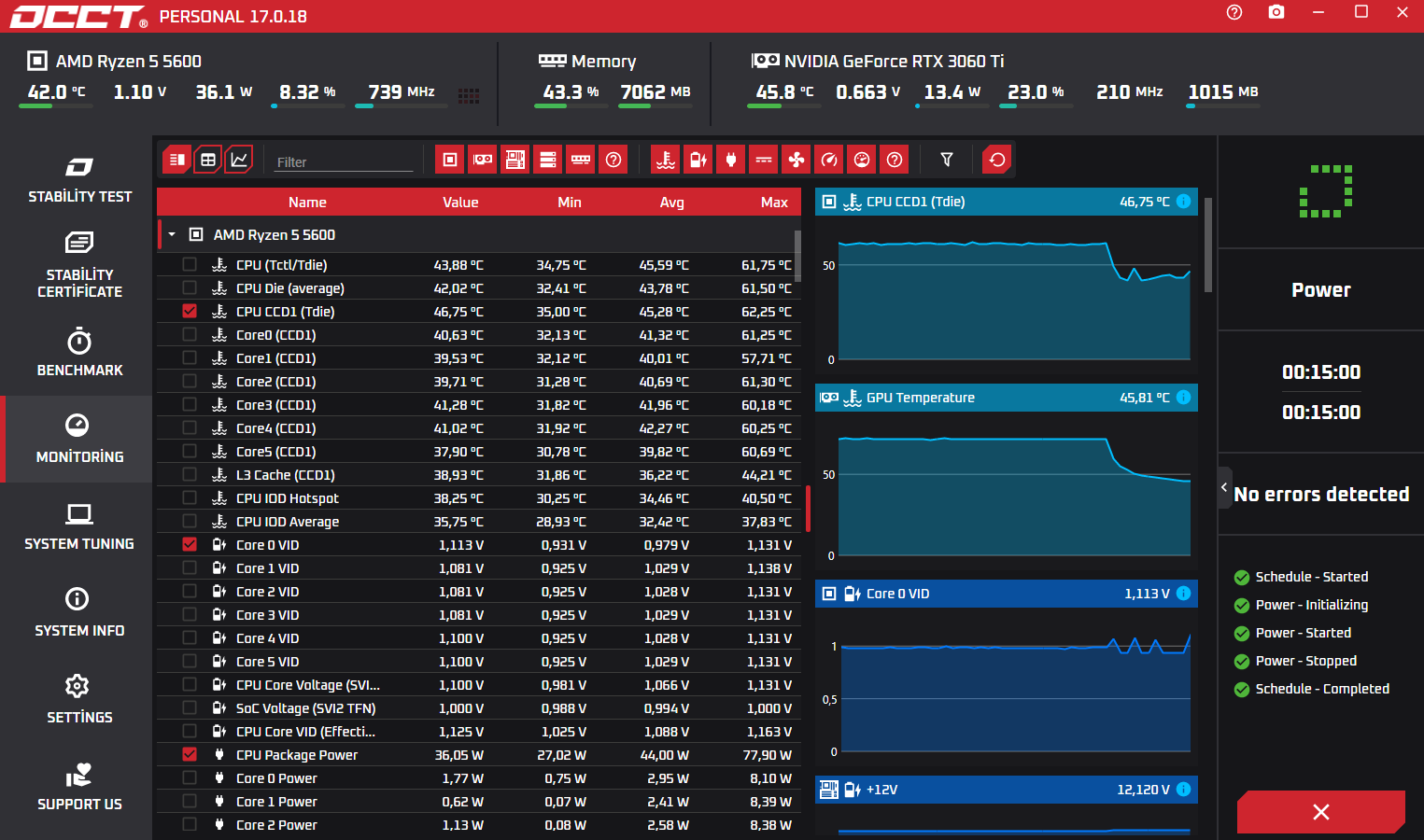

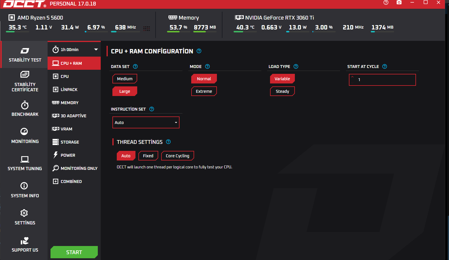

Hemen OCCT kuruyorum, Ekran kartını ve PSU'yu çapraz test etmek derken tam neyi kastettiniz bilmiyorum yapabileceğim bir şey ise onu da denemek isterim. PSU olarak Corsair RM850e kullanıyorum. 1 sene oldu olmadı eski güç kaynağım bozulduğunda almıştım. Bu mesajı yzarken OCCT'yi de kurdum. Power ve VRAM kısmını seçeceğim sanırım. Test süresi olarak ne kadar olması gerekli acaba?
RM850e güç olarak sisteminiz için fazlasıyla yeterli, üstelik oldukça yeni. PSU arızasını tamamen eleyemeyiz ama şu aşamada ilk şüpheli yapmayalım.

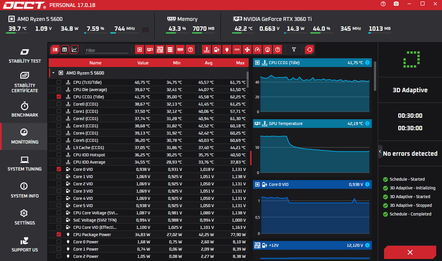

OCCT'de testleri ayrı ayrı yapalım:
  1. VRAM: 30 dakika
  2. 3D Adaptive: 30 dakika
  3. Power: 15 dakika
Test sırasında OCCT hata sayarsa, sistem donar veya yeniden başlarsa hangi testte olduğunu belirtin. Özellikle VRAM veya 3D testinde sorun çıkarsa ekran kartı tarafındaki şüphe güçlenir. Yalnızca Power testinde çökme olursa PSU/güç iletimi tarafına daha fazla bakarız.

Testi başlatıyorum. Peki bu sürede bilgisayarı kullanabilir miyim yoksa ellememem daha mı doğru olur? Bir yandan Blender'de çizim yapıyordum da.
