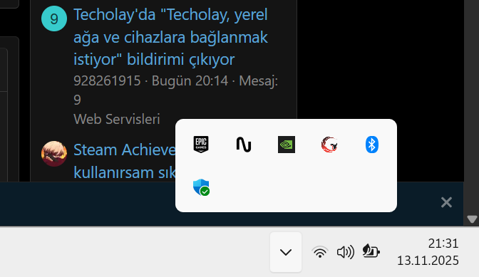

Bende r9t kullanıyorum aynı sorunu AMD Adrenalin için yaşadım. Eski sürüm bir GPU yazılımı yükle , şu an mayıs AMD sürücüsü sorunsuz çalışıyor. Son kasım sürücüsü PC'yi iade etmeme sebep olacak kadar kötüydü dün format attım. NVIDIA 5070 Ti için şu an çalışıyor: Sağ tık - daha fazla göster - NVIDIA Denetim Masası. 5070 için son sürücü belki sorunludur , oda işe yaramazsa ; NVIDIA appı en baştan kurun. Denetim Masası beraberinde geliyor zaten.
Pratikte sağ altta da nvidia app logosuna sağ tık yaparsanız denetim masası çalışıyor.
Tamamdır deneyeyim.
