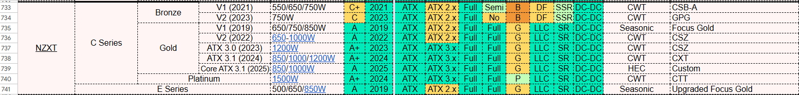

Buyur tierlist:
    37,1 KB · Görüntüleme: 59
Bence ATX 3.1 versiyonu da sorunlu.
