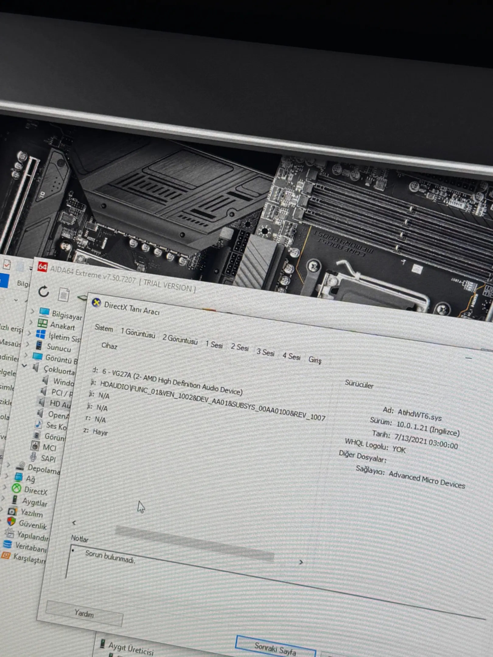

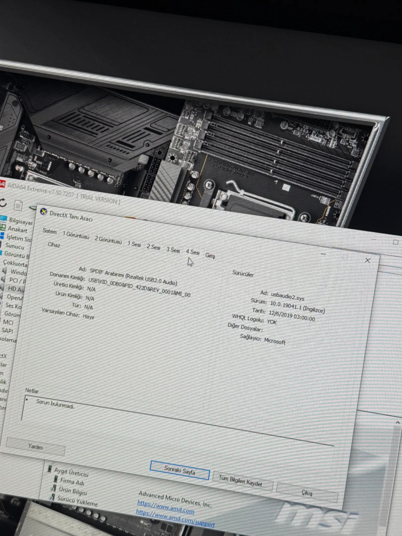

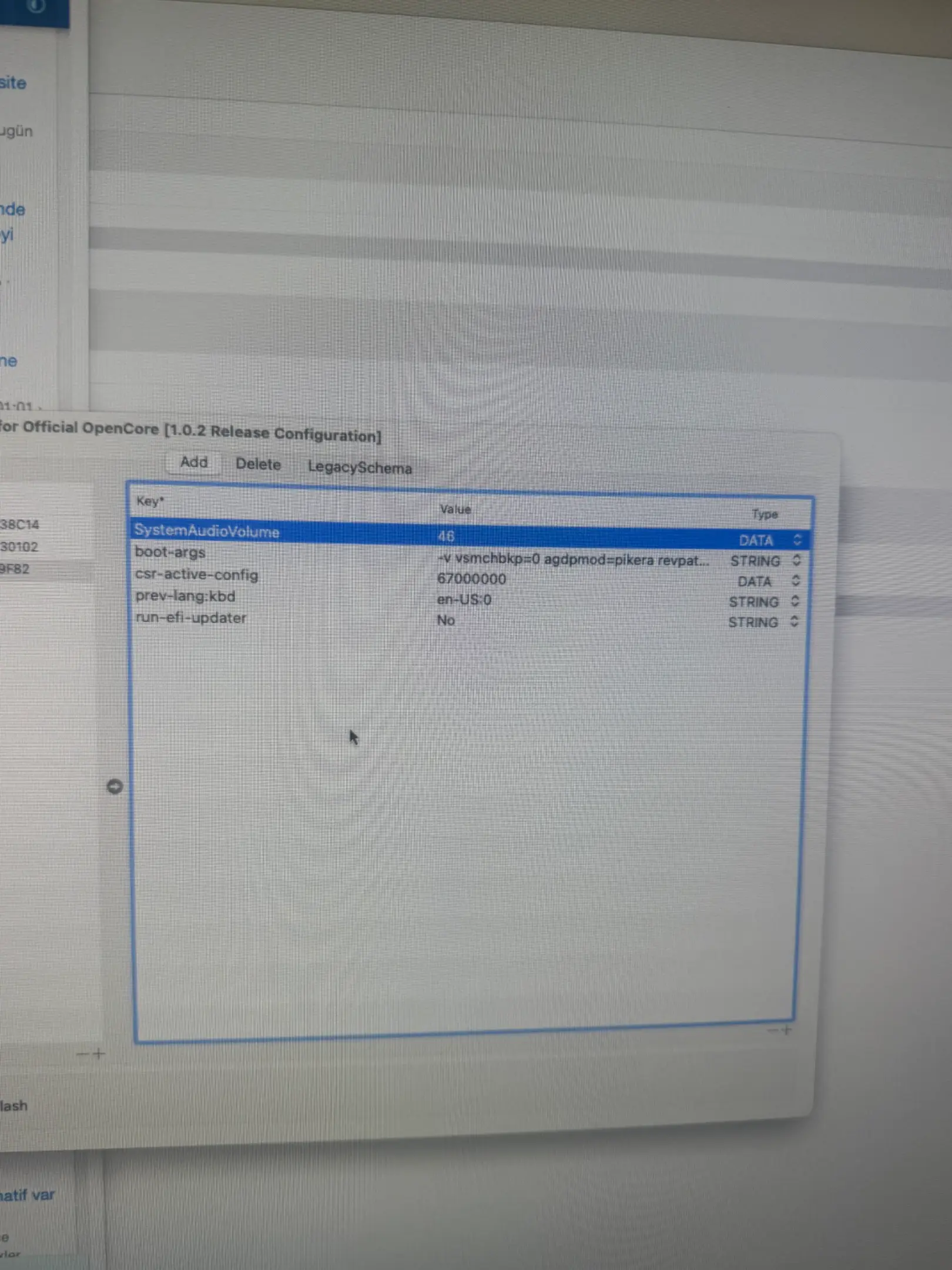

Donanım tabanlı kasmalar yaşıyorum. Safari'yi büyütüp küçülttüğümde akıcı bir şekilde oluyor ama Google Chrome'da ise kasmalar yaşanıyor. Layout-ID config.plist'in için de mi? Eğer öyleyse hangi kısımda aşağıya görseller ekledim yardımcı olur musunuz?

PCI/PnP kısmından bakabilir misin? Boot-args > alcid=X olarak configte bulunur. X herhangi bir değer olabilir. 1, 3, 11, 97 vb. Bu değerleri ALC modeline göre deneyeceksin fakat önce modelini öğrenmek lazım.
Yanlış anlamışsın, ben açıklayamadım sanırım. AIDA64'teki Ses > PCI/PnP kısmından ses kodek modelini öğrendikten sonra sana vereceğim değerleri boot-args'taki alcid değeri ile değiştireceksin. Örnek olarak sende şu an alcid=1 ise, onu vereceğim herhangi bir değer yapıp sistemi yeniden başlatarak sesi deneyeceksin.
Yanlış anlamışsın, ben açıklayamadım sanırım. AIDA64'teki ses > PCI/PnP kısmından ses kodek modelini öğrendikten sonra sana vereceğim değerleri boot-args'taki alcid değeri ile değiştireceksin. Örnek olarak sende şu an alcid = 1 ise, onu vereceğim herhangi bir değer yapıp sistemi yeniden başlatarak sesi deneyeceksin.
Ses kartım ALC4080.
Destek almaya çalıştığın diğer forumda USB tabanlı kart olduğu söylenmiş ve USB mapping ile kullanabileceğini belirtmişler. Eğer öyle ise şu konuya göz atabilir misin?
En son çare AppleALC yerine VoodooHDA kullanmayı denersin artık.
