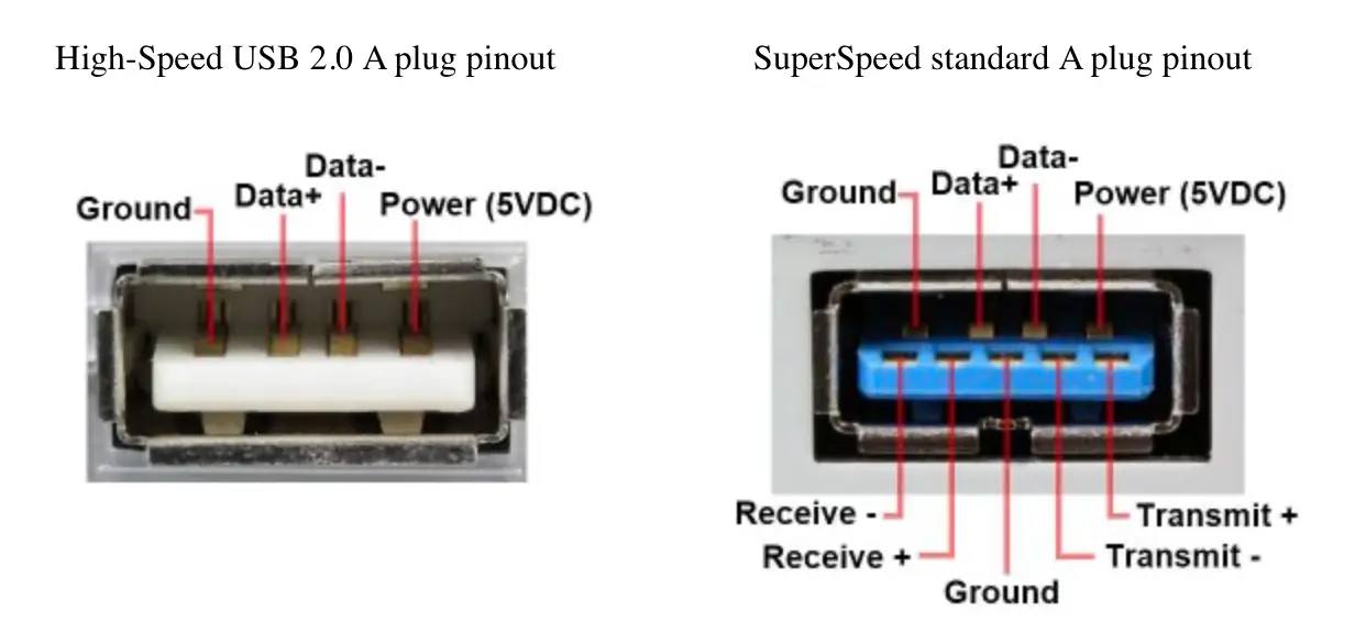

USB portunun şemasına bakarak bunu daha iyi anlayabiliriz:

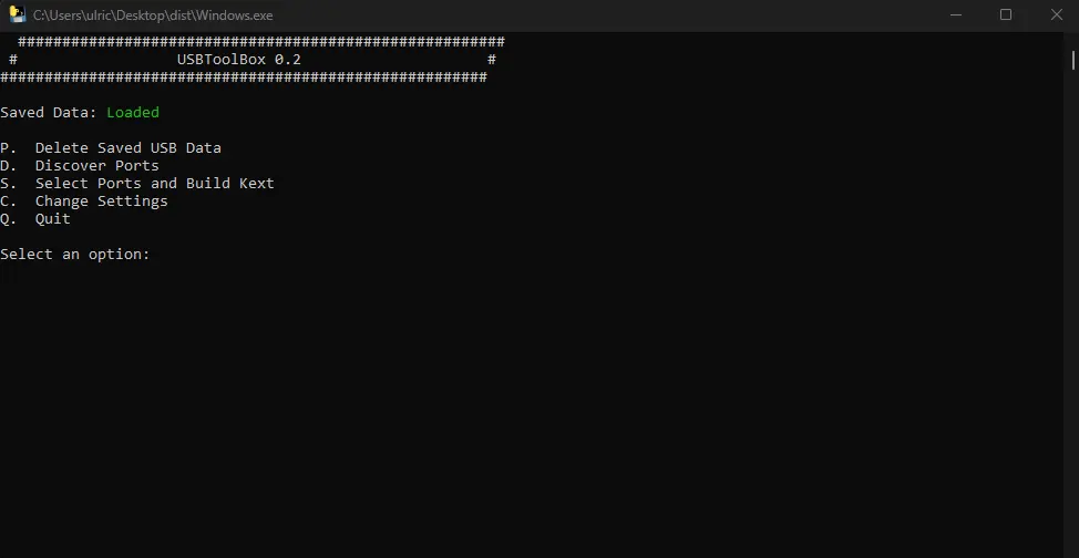

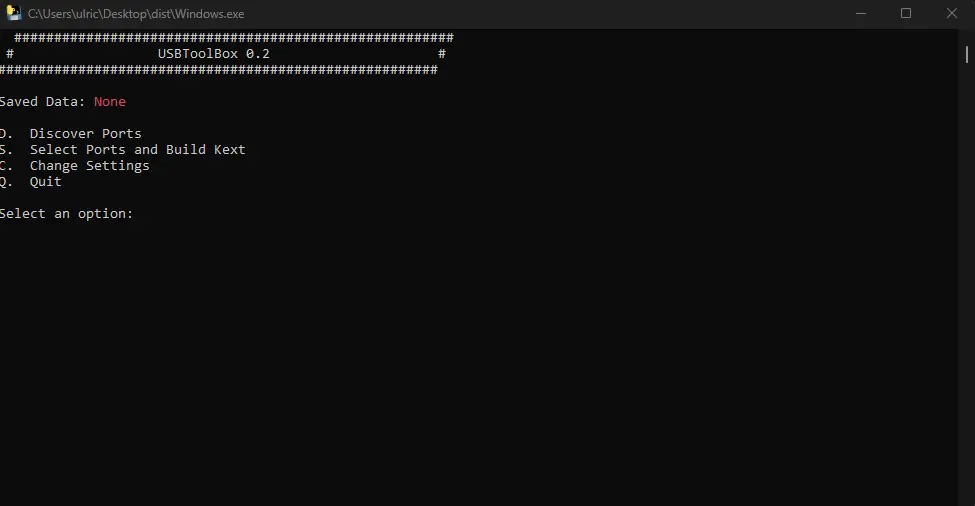

Öncelikle USBToolBox'ı indirmek ile başlayalım. Windows üzerinden anlatımı esas aldığımız için, Windows.Zip'i indiriyoruz ve masaüstüne çıkartıyoruz. Çıkartma işleminden sonra haritalandırma aracını başlatmak için USBToolBox/dist/Windows.exe'yi açıyoruz.
Eki Görüntüle 40448

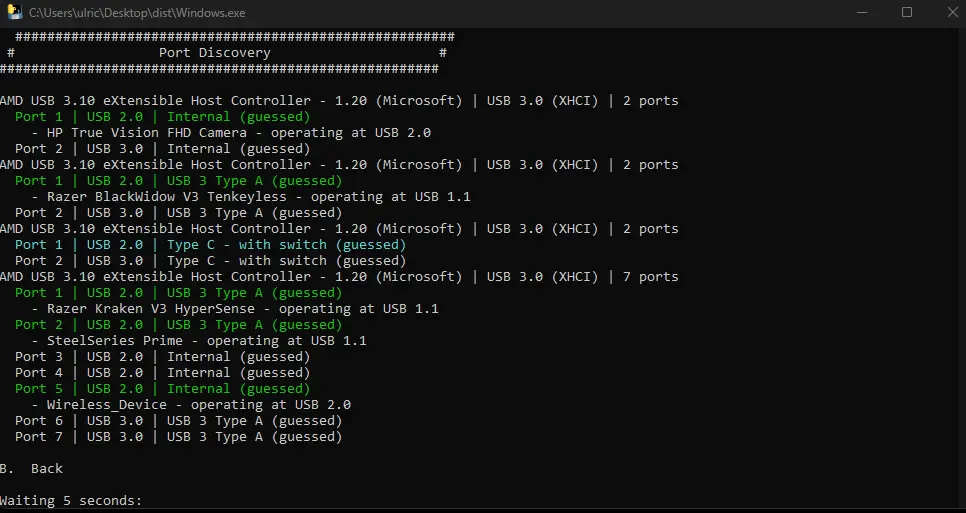

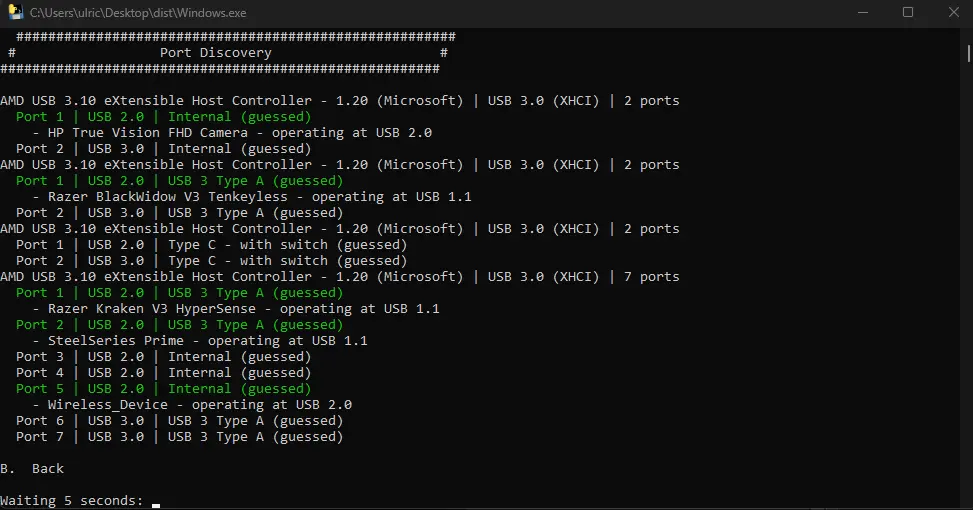

Karşımıza gelen komut ekranında Discover Ports seçeneği yani portları ve port türlerini araması için D tuşuna basıp enterlıyoruz.
Eki Görüntüle 40450
Esasında bu araç, Windows üzerinde kullanıldığında görebileceğiniz üzere sistemdeki port ve port türlerini (guessed) etiketi ile tespit etmeye çalışıyor. Daha nihai bir haritalandırma için Port Discovery ekranında iken her bir porta USB aygıtı takın:
  1. USB aygıtınızı çıkarmadan ve başka bir porta takmadan önce listenin aygıtınızı göstermesini bekleyin. 5 saniyede bir yenilendiğini, Waiting 5 seconds ibaresinden anlayabiliriz.
  2. USB-C portu için turkuaz renkte görebileceğiniz üzere kablo yönünü tek yönde taktım, diğer yönde takmadım. Ben bu aygıt ile Hackintosh yapmayacağım için bu şekilde yaptım lakin sizler her iki yönde de takın.
  3. Mümkün mertebede her bir USB 3.0 portuna hem USB 2.0 bir aygıt hem de USB 3.0 bir aygıt takın.
Eki Görüntüle 40454

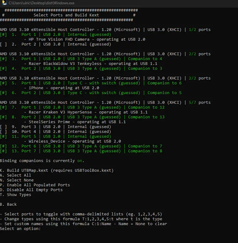

Portları seçmek ve kexti oluşturmak için S harfini tuşlayıp enterlayalım.
Eki Görüntüle 40472
Bu aşamadaki işlemler kullanıcıdan kullanıcıya farklılıklar gösterecektir. Kimi kullanıcı direkt olarak K harfini tuşlayarak kexti oluşturacak, kimi kullanıcı macOS 15 port limiti için kullanmayacağı portu devre dışı bırakacak, kimisi de USB tip/türünü değiştirecek. Şöyle açıklık getirelim:

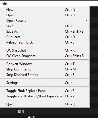

ProperTree aracılığı ile config.plist dosyamı açtıktan sonra CTRL+SHIFT+R veya File>OC Clean Snapshot seçeneğini kullanıyorum. Bu bağlamda OC klasöründeki son değişiklikler config.plist dosyamıza işlenecek. Bu işlem sonrasında Kernel>Add kısmına göz atalım. Kextlerimiz eklenmiş olacak fakat kext sıralaması bozulacaktır, bunu düzeltmeyi unutmayın(Lilu>VirtualSMC>WhateverGreen vs.).
Not: USBToolBox, USBInjectAll.kext ve XhciPortLimit>True değeri ile çakışmaktadır. Bahsi geçen kexti devre dışı bırakın. XhciPortLimit ayarı ise Kernel>Quirks kısmında bulabilirsiniz. Günümüz güncelliği için verimliliğini yitirmiş yöntemlerdir.

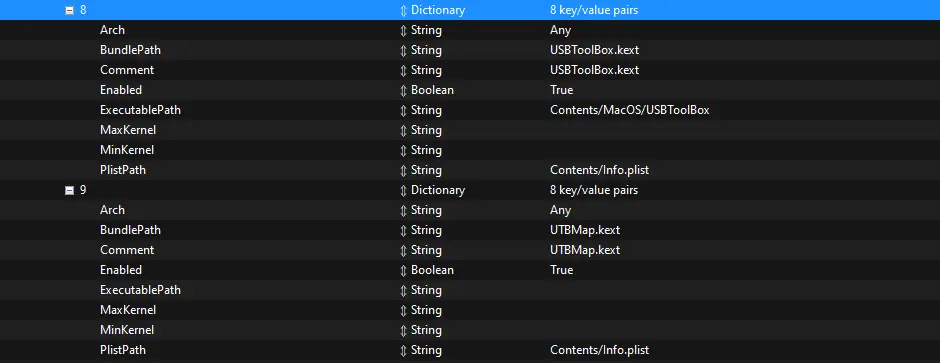

Eki Görüntüle 40545
Kernel>Add kısmındaki düzenlemelerimizi de yaptıktan sonra kaydedip çıkabiliriz. Bu bağlamda sonraki aşama olarak macOS kurulumuna geçer veya halihazırda macOS yüklü ise macOS'u önyükleyerek USB kontrolcülerimizin son durumunu diler Hackintool dilerseniz de Sistem Raporu kısmından görüntüleyebilirsiniz.
