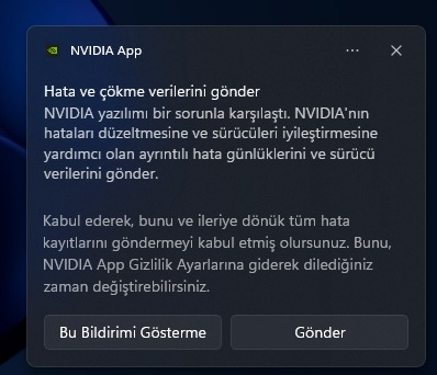

Ayrıca bu sorun yaşandıktan sonra bilgisayarı kapatıp açıyorum ve sağ altta aşağıya eklediğim bildirim çıkıyor.
Artık bilgisayar açılıyor fanlar dönüyor ledler yanıyor ancak ekrana görüntü gelmiyor. Asus yazısı bile çıkmıyor. Ancak kulaklığı taktığımda windowsun açılış sesini duyabiliyorum. Ancak monitörde hiçbir tepki yok.
