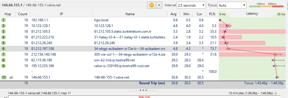

Bir sorum daha olacakti. Oynadığım oyuna port açtığım takdirde bu packet losslardan etkilenir miyim?
@Greatest
    33,2 KB · Görüntüleme: 54
Hayır etkisi olmaz packet loss daha çok internet sağlayıcın ve altyapın ile ilgili.
